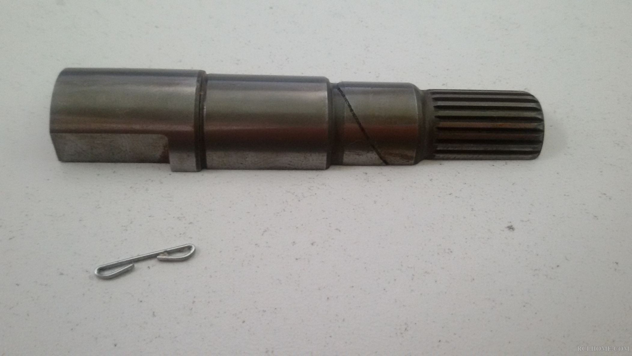

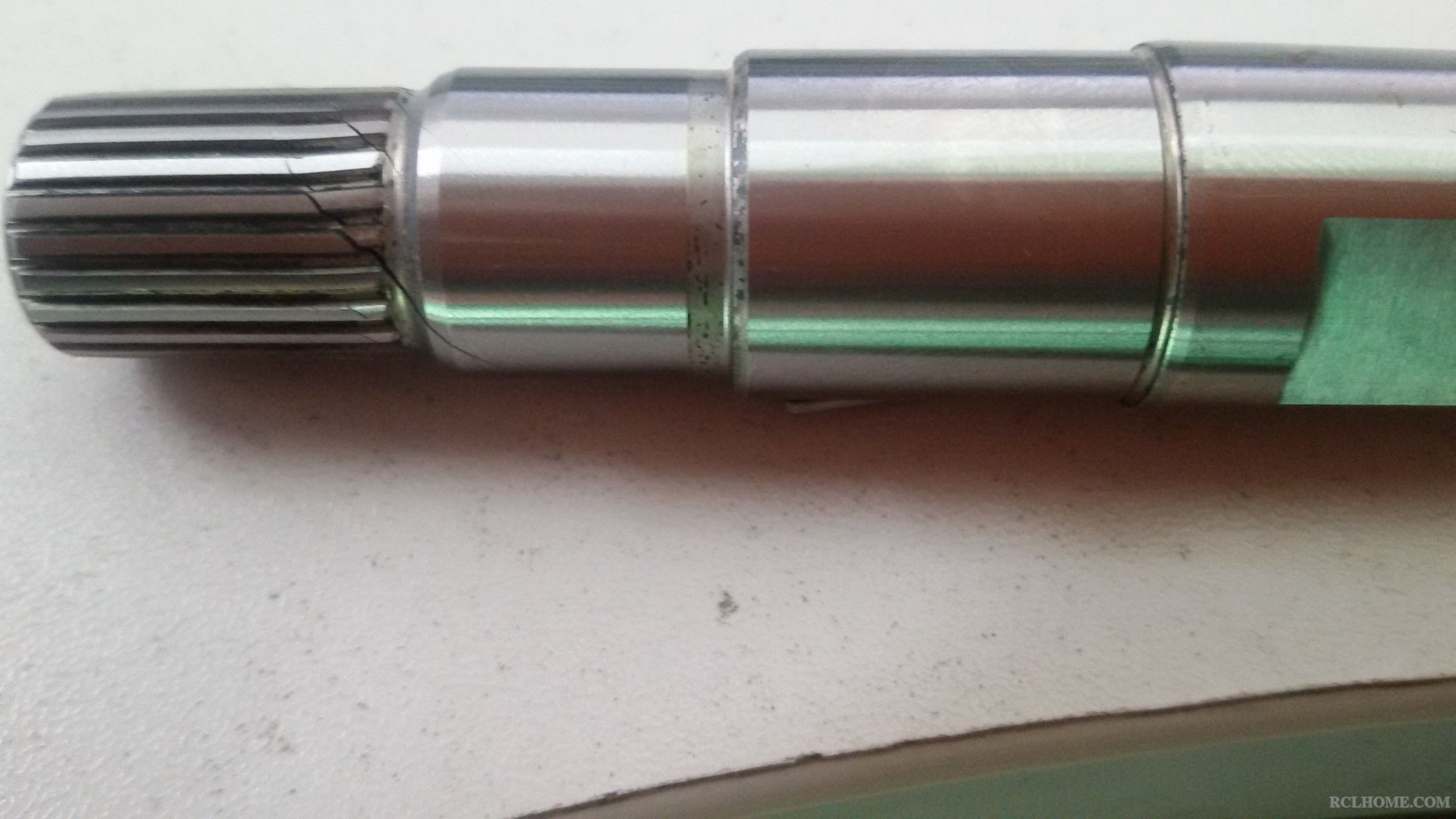

为什么做扭矩实验后,两支产品断裂形式差别这么大?其中第一只的扭矩大些,硬化深度也深0.5左右,第二支为什么会有这么多的小裂纹且花键扭曲变形?

斜断都还好,比平断强

 楼主| 发表于 2015-12-11 15:02:42 | 显示全部楼层
腊月寒沫 发表于 2015-12-11 14:29
斜断都还好,比平断强
平断呢?看这有平断的趋势啊

材质60钢,尺寸¢17×150mm,表面高频淬火,硬度58-62HRC,原材料正火
发表于 2015-12-11 15:10:01 | 显示全部楼层
傅世闯 发表于 2015-12-11 15:04
材质60钢,尺寸17*150,表面高频淬火,硬度58-62HRC,原材料正火
表面高频淬火前是什么组织状况啊?

 楼主| 发表于 2015-12-14 07:41:20 | 显示全部楼层
吉祥如意 发表于 2015-12-11 19:26
是棒料直接机械加工而成?
冷拉料,第一支未正火,第二支正火了

发表于 2015-12-14 12:58:03 | 显示全部楼层
再次确认:
第一支:未正火处理,硬化层深度较深,扭矩值较大;
第二支:经正火处理,硬化层深度较浅,扭矩值较小。

 楼主| 发表于 2015-12-14 14:46:53 | 显示全部楼层
吉祥如意 发表于 2015-12-14 12:58
再次确认:
第二支:经正火处理,硬化层深度较浅,扭矩 ...
恩,是这样的,第一支不是我们做的,第二支是我们单位做的

 楼主| 发表于 2015-12-14 15:02:45 | 显示全部楼层
吉祥如意 发表于 2015-12-14 14:57
看来是需要您上传两支不同工件的金相检测图片,以便最后确认。
这个可以,不知硬化深度对扭矩大小是否有一定影响?
发表于 2015-12-14 15:04:25 | 显示全部楼层
当然有影响滴!

 楼主| 发表于 2015-12-14 15:07:30 | 显示全部楼层
适当降低加热电源的频率是否会增加过渡区的宽度?
发表于 2015-12-14 15:10:39 | 显示全部楼层
个人意见:主要还是有效硬化层深度问题。

发表于 2015-12-15 21:09:31 | 显示全部楼层
赞同楼上意见,承受扭矩的轴类零件,所受应力主要在近外圆处,硬化层浅,抗扭能力差。
