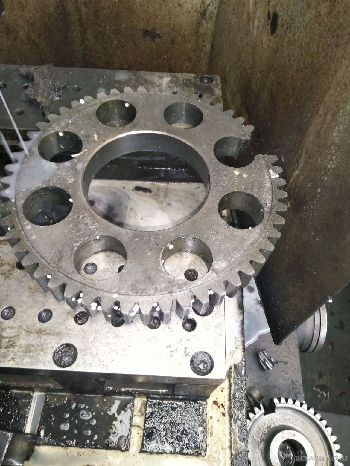

如何检查齿轮成型有无经过锻造?
客户拿一个样件过来叫我帮忙分析是锻造成型还是圆钢直接加工,有没有经过调质或正火处理,大伙儿给个建议。

QQ图片20151211110753.jpg 因为没有煮酸的条件,打算横向和纵向取样看看,不知能不能看出端倪。
