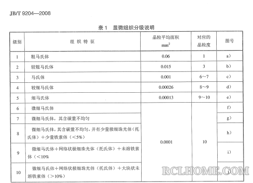

qibao9891 发表于 2015-12-10 23:28
同一线圈,加热速度会有差别。直径大的零件加热速度更快,感应加热的细晶强化效果更显著。直径小的加热速度 ...
豹哥说的应该是得到隐晶马氏体,常规的3到7级是否也具有晶粒细化强化的。
我还是带有怀疑态度
搬运工 + 10 立此存照
