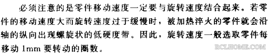

发表于 2015-12-10 17:56:28 | 显示全部楼层
我找到了这个古董

发表于 2015-12-10 19:13:31 | 显示全部楼层
轴类零件连续加热淬火时,常会在表面形成螺旋状黑色软带。软带处为屈氏体组织,一般硬度在HRC40左右。形成原因可能是淬火后自回火或在冷却过程中直接发生屈氏体转变,它与零件转动和下降速度的配合,喷水孔的角度与喷水量的大小,感应器的高度,零件在感应器中偏心等因素有关,可以从这些方面进行试验调整加以解决。经验数据表明,当工件移动速度V为1~24毫米每分,工件旋转速度N(转每分)与V的关系为N等于60V时,可有效地避免螺旋软带的形成。

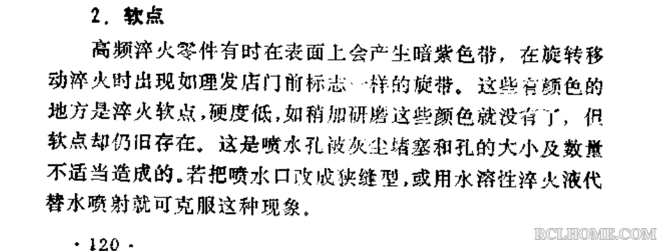

发表于 2015-12-10 22:09:56 | 显示全部楼层
在一本书上看到这个,不知与师傅所说的是否一样
这是产生螺旋形软带的原因之一。  发表于 2015-12-10 22:28
搬运工 + 20 立此存照
 楼主| 发表于 2015-12-10 22:34:40 | 显示全部楼层
当喷水孔有堵塞或喷水孔设计制作不当或使用过程中喷水孔有变形使水流方向出现变化等情况时也有可能会出现螺旋软带。
