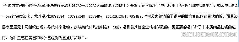

发表于 2015-12-10 16:18:48 | 显示全部楼层
吉祥如意 发表于 2015-12-10 16:08
可是李专家?
可是流为硫?
采用高温密封多用炉进行快速深层渗碳和合金模具钢的热处理
前言:本文着重介绍在高温密封箱式多用炉中进行的20CrNiMo的深层快速渗碳,3Cr2W8V的和H13钢的高温渗碳以及Cr12MoV和GCr15消除网状、带状组织,细化晶粒的固溶处理等工艺。
前言:本文着重介绍在高温密封箱式多用炉中进 ...
是孤老师又掏到这个秘籍了。
咋听不是没有理论根据。

最好是有金相实物可参考。
