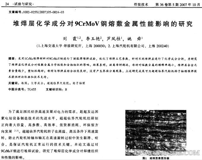

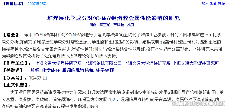

 楼主| 发表于 2015-12-10 11:36:24 | 显示全部楼层
         从百度上可以百度出一篇论文,含碳量0.13%,含铬量9%,有点匪夷所思,不符合我国钢号的命名习惯

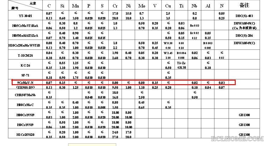

发表于 2015-12-10 11:47:43 | 显示全部楼层
我以为是9Cr2MoV
发表于 2015-12-10 12:37:39 | 显示全部楼层
孤鸿踏雪 发表于 2015-12-10 11:36
从百度上可以百度出一篇论文,含碳量0.13%,含铬量9%,有点匪夷所思,不符合我国钢号的命名习惯 ...
如果是这个牌号的话,那么这个是焊接用钢,用于焊接低合金耐热钢所用的钨极氩弧焊焊丝的钢种。

小小丑 发表于 2015-12-10 14:07
竟然把9CrWMn敲成9CrMoV,没有喝酒我也醉了。
            可是,百度网搜确有9CrMoVa啊,这又如何解释呢?

 楼主| 发表于 2015-12-10 14:54:02 | 显示全部楼层
小小丑 发表于 2015-12-10 14:50
十五贯呗。
还见过9Cr5Mn呢,我没有百度,直接猜出来了是9CrWMn了,要不你问一下度娘有没有9Cr5Mn?
也见 ...
这可是被中国知网收录的文献啊
