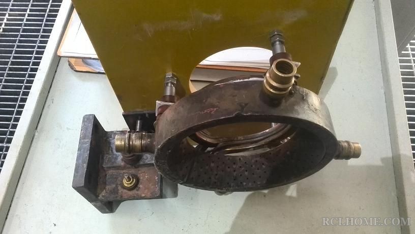

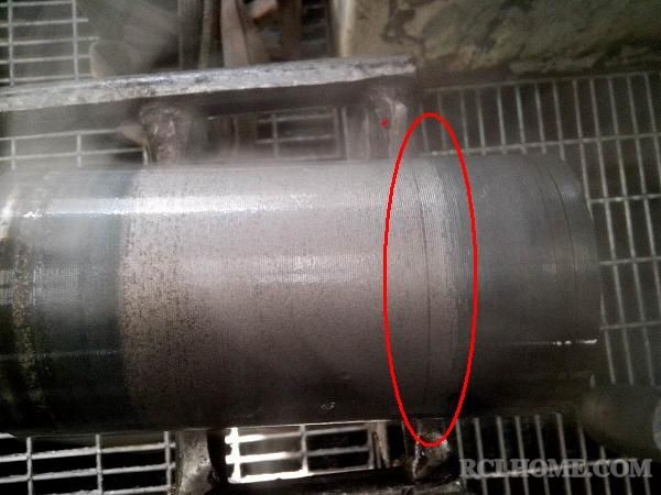

如图,我们的双匝感应器在中频淬火的末端有一圈黑线,黑线很直,圆周方向,不知道什么原因。
黑线处我们切开看了下金相,发现此处的表面贝氏体很厚,大概有0.5mm深,开始认为是冷却速度的问题,更换很多个喷水圈都是消除不了,不知道大家知道什么原因吗?
IMG_20150112_090331.jpg 这个是我们自己做的双匝感应器及喷水盒,喷水角度为60°。
45°,30°的我们都试过了,都是有黑线,我们还发现随着角度的不同,喷水带的位置不同,黑线的位置也有所变化,但是就是消除不了

发表于 2015-12-9 15:50:06 | 显示全部楼层
猜一下!旋转辅助工装痕迹!
发表于 2015-12-9 15:53:19 来自手机 | 显示全部楼层
工件直径多大,什么材质以及感应器参数,加热工艺参数。
发表于 2015-12-9 15:53:33 | 显示全部楼层
位置出现在终止端?{:soso__3110130392203091378_3:}

发表于 2015-12-9 16:34:22 | 显示全部楼层
与感应圈结尾地位置及感应圈的匝数间隙有关!实际是加热形成的,通过您检测的B就可以看出!
发表于 2015-12-9 16:38:46 | 显示全部楼层
楼主说到表面贝氏体,想听听参数如何
既然黑线会跟喷液变化,关键还在喷液上

发表于 2015-12-9 16:49:27 | 显示全部楼层
建议调整一下结尾的行走速度!

 楼主| 发表于 2015-12-11 09:30:11 | 显示全部楼层
建议调整一下结尾的行走速度!
末端的移动速度我调整过,没有用还是存在黑线,你说的匝数之间的间距,我们是2mm的聚四氟乙烯板隔开的,有问题吗?

 楼主| 发表于 2015-12-11 09:31:41 | 显示全部楼层
希望楼主提供更多信息
功率127KW,移动速度130mm/min,水压0.20MPa,淬火介质好富顿251,频率2100HZ,工件直径100mm

发表于 2015-12-11 09:47:38 | 显示全部楼层
加热停止后怎么运动的?
是G0速度下降一段距离么
喷液圈只有一个喷液控制
还是连接了2个喷液控制
比如说连接2个喷液控制后,可在加热结束后同时开启提供更大量的冷却,扫描的时候只开一个提供缓和的冷却

发表于 2015-12-11 10:28:49 | 显示全部楼层
黑线的宽度是多少?这种现象很少见,肯定不是癌症
发表于 2015-12-11 10:33:21 | 显示全部楼层
会不会是过早的停止了被加工轴与感应器之间的相对运动?
请发一个视频。
