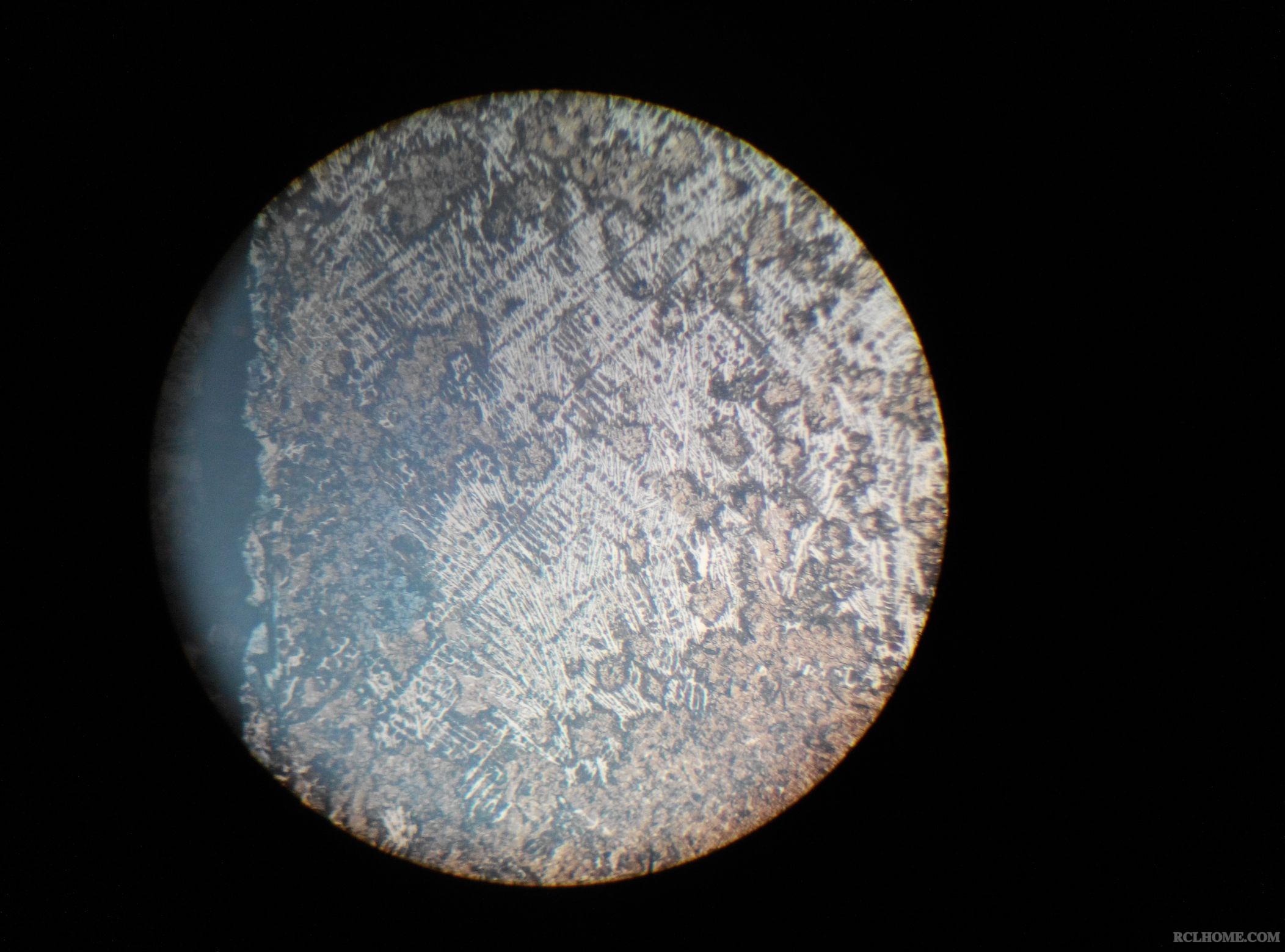

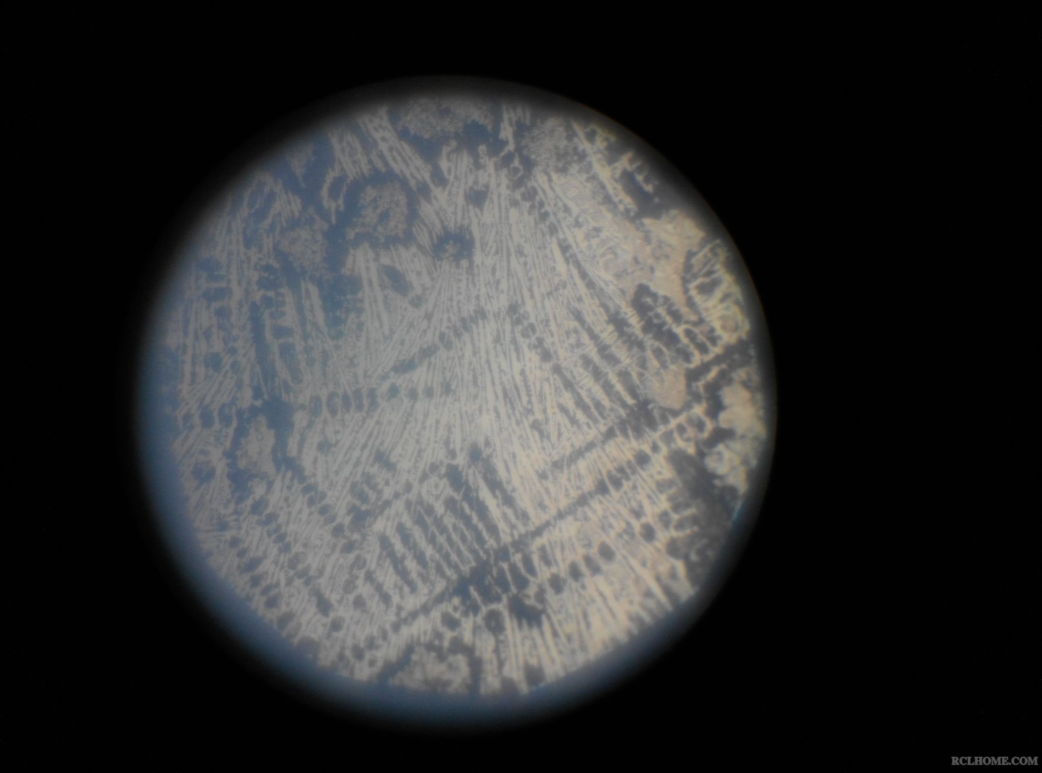

比较晚了,简单说下。

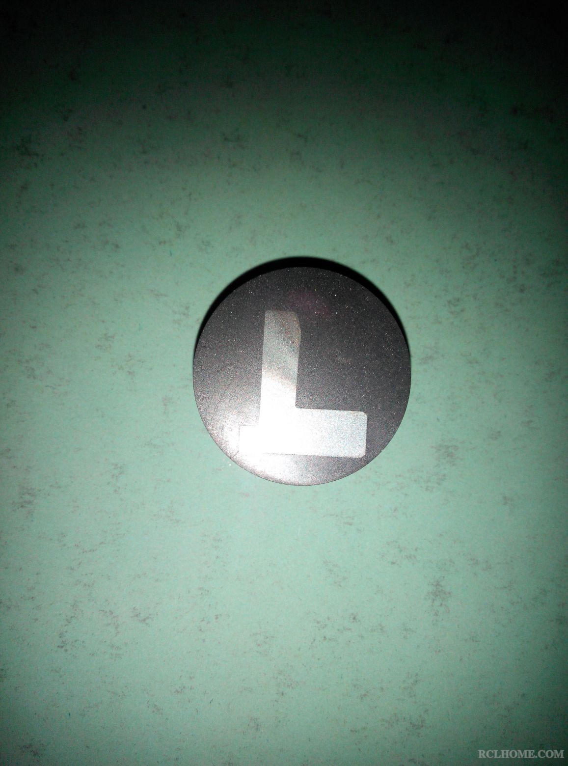

1、试样为修机床掉的下脚料。未知牌号,只是确认是铸铁无疑。
2、使用的是火焰加热。加热5S左右。局部熔化
3、图片为手机着这目镜拍摄。所以没法提供标尺及高清图

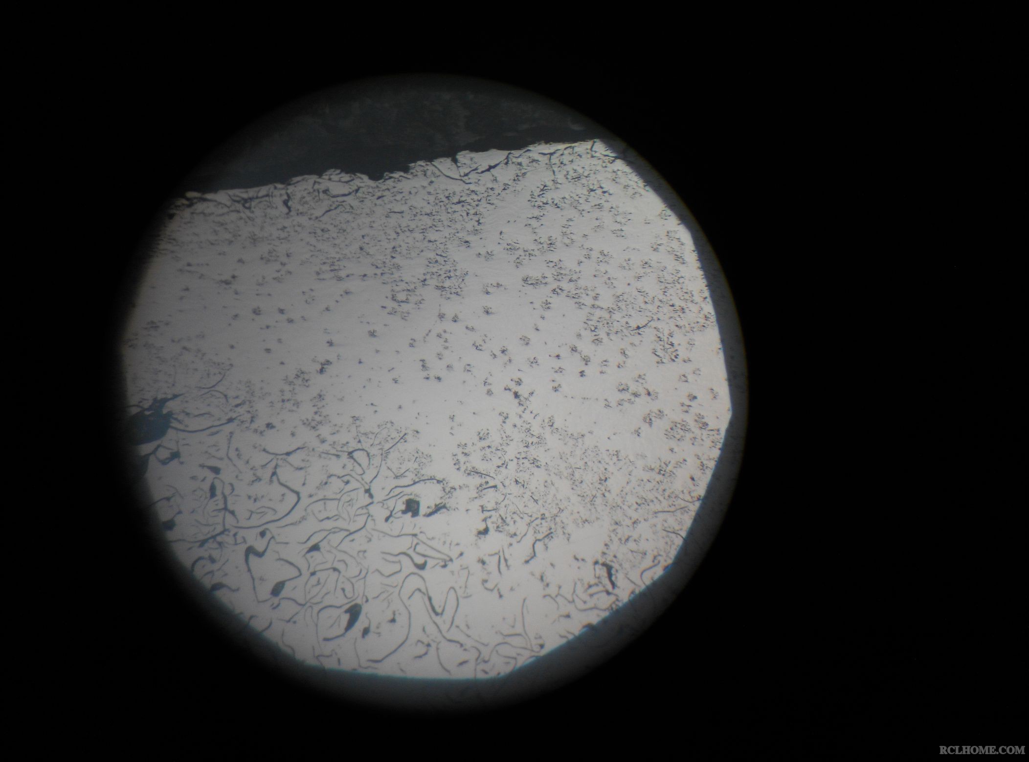

过热区在抛光未腐蚀下,100倍观察石墨少了很多。但在1000倍下还能观察到很多片状石墨。
至于条状是啥,烦请讨论下,先困觉去

发表于 2015-12-9 07:53:59 | 显示全部楼层
第一幅图显示灰铁组织,A型石墨,有点长;结合最后一幅图片观察未熔化区是C型石墨,可以初步判断是没有经过孕育处理灰铁,也即HT150、HT200之类。第二幅图片显示:嘛口组织,莱氏体+珠光体组织,第三幅为白口组织(说明:也许是嘛口组织的局部放大,单从组织上看就是典型的白口),莱氏体碳化物(一次碳化物、共晶碳化物)+少量珠光体+极少量石墨。嘛口组织或者白口组织中碳化物为枝晶状(鱼骨状)形态,期间分布着奥氏体转变产物。
 楼主| 发表于 2015-12-9 09:02:28 | 显示全部楼层
gearM 发表于 2015-12-9 07:53
第一幅图显示灰铁组织,A型石墨,有点长;结合最后一幅图片观察未熔化区是C型石墨,可以初步判断是没有经过 ...
感谢老师分析
