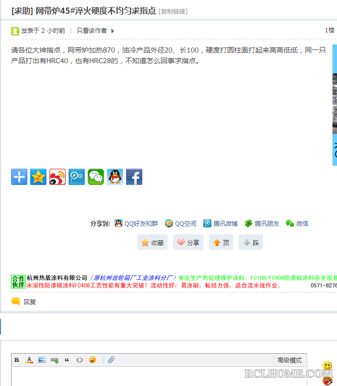

这是转来的一个帖子。

是温度不够,还是下水太晚?

是工艺人员技术能力问题。

网带炉用快速油淬火,基本就这个水平,谁还能做到最好?

这个帖子里说的是表面硬度及硬度均匀性问题。
正确的选用淬火介质是工艺人员应具备的基本功。

个人觉得:差别有些大,不仅仅与冷却介质有关。{:soso__3110130392203091378_3:}

用水淬,工件硬度差距也可能较大.工件保温时间不够,温度不均匀也可能是原因
