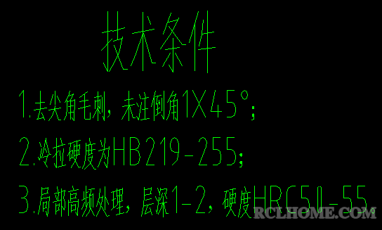

这个技术要求的冷拉硬度是指什么状态下的热处理硬度?

冷拉硬度应指冷拉后的硬度,不允许正火,退火。

发表于 2015-12-3 11:59:48 | 显示全部楼层
45钢最终热处理做感应淬火,那么预先热处理做调质是比较合适的。
如果真是冷拉的硬度,那么感应淬火就要注意变形以及开裂问题了。

我个人理解:这个冷拉要求主要是为了降低加工成本和提高材料利用率。采用冷拉料(外圆公差容易保证、外圆粗糙度好)许多地方不进行再加工,因此,一般不能进行调质处理等来保证性能要求,但不等于不允许采用调质处理来进行挽救性能要求;但一般采用调质处理后存在弯曲变形等加工不出来现象、和表面质量不如冷拉表面质量好等原因。这是LZ要考虑的主要问题;一般冷拉料有钢厂直接提供或者专业拉丝厂改拔。
