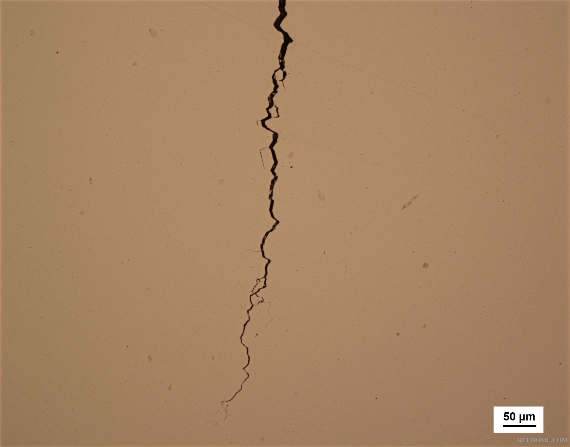

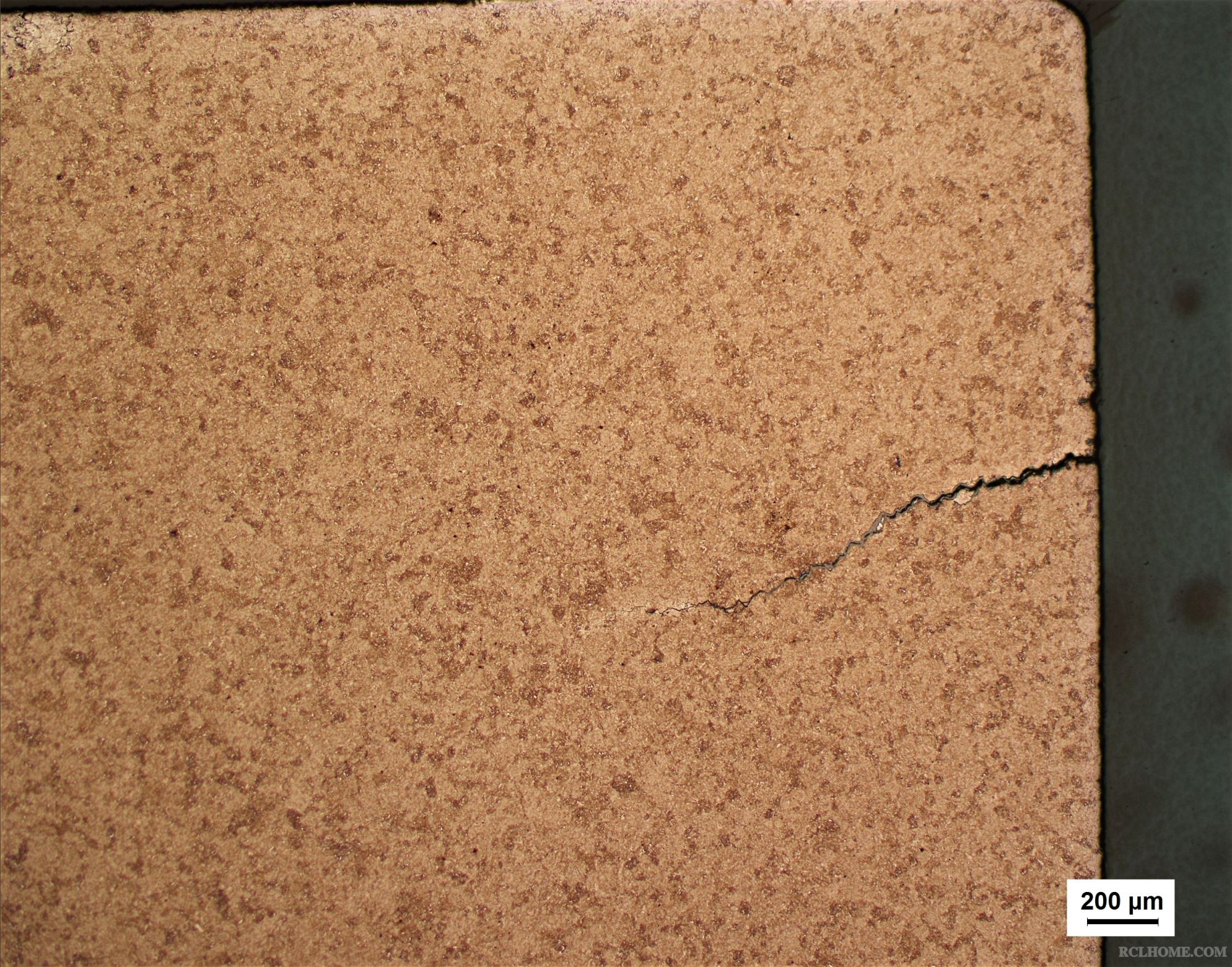

这个是淬火裂纹,我很确定。65Mn淬水的,之后650回火。我给大家看的目的是让大家看看这种淬火裂纹的形态,我们知道淬火裂纹一般有两种形态,沿晶的和穿晶的。我们都说过热淬火容易产生沿晶的裂纹,也可能在之前沿晶后之后产生穿晶的混合裂纹。但我这个样很小,晶粒也不算大。我想告诉大家,沿晶可能是粗晶,但是不一定百分百。

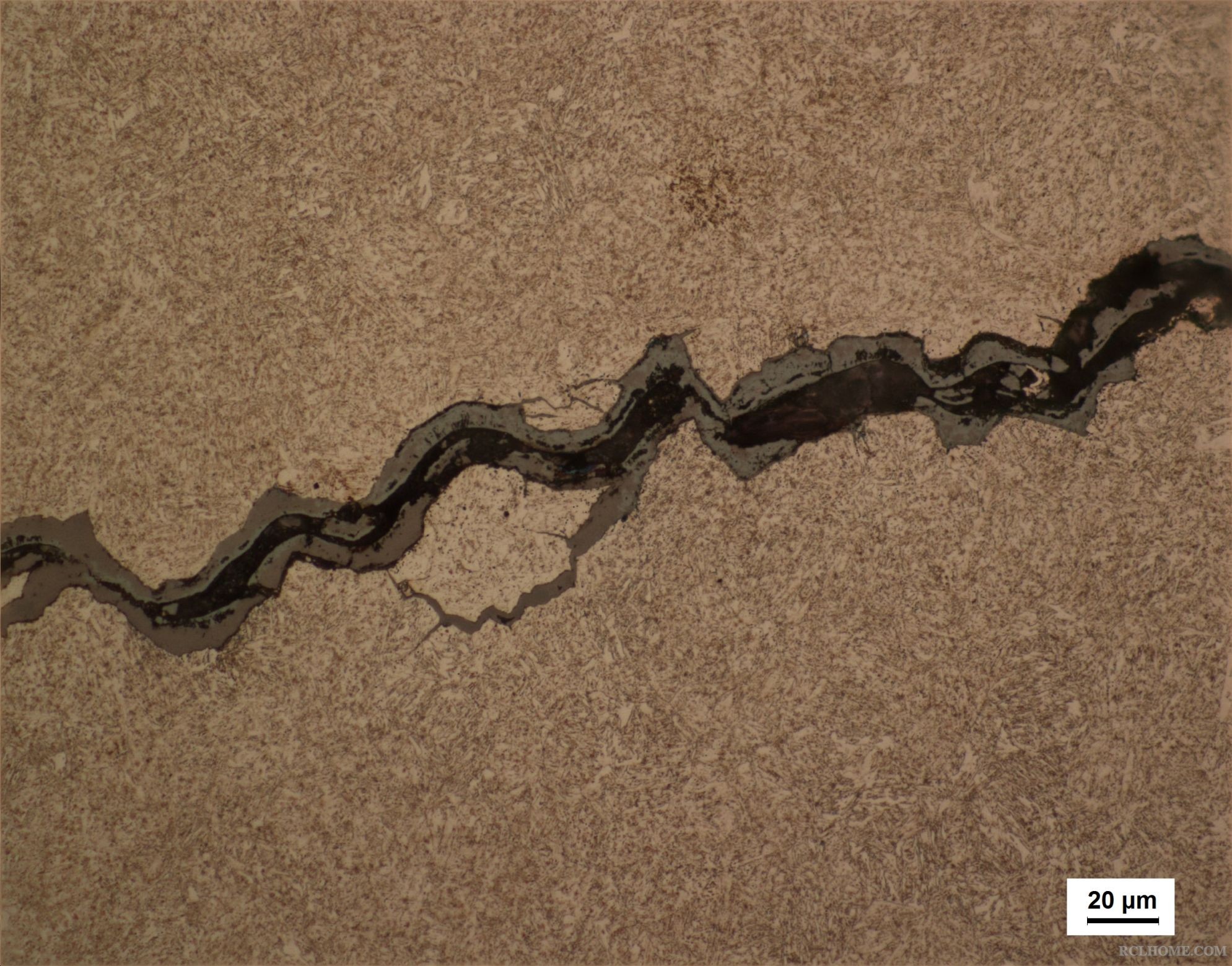

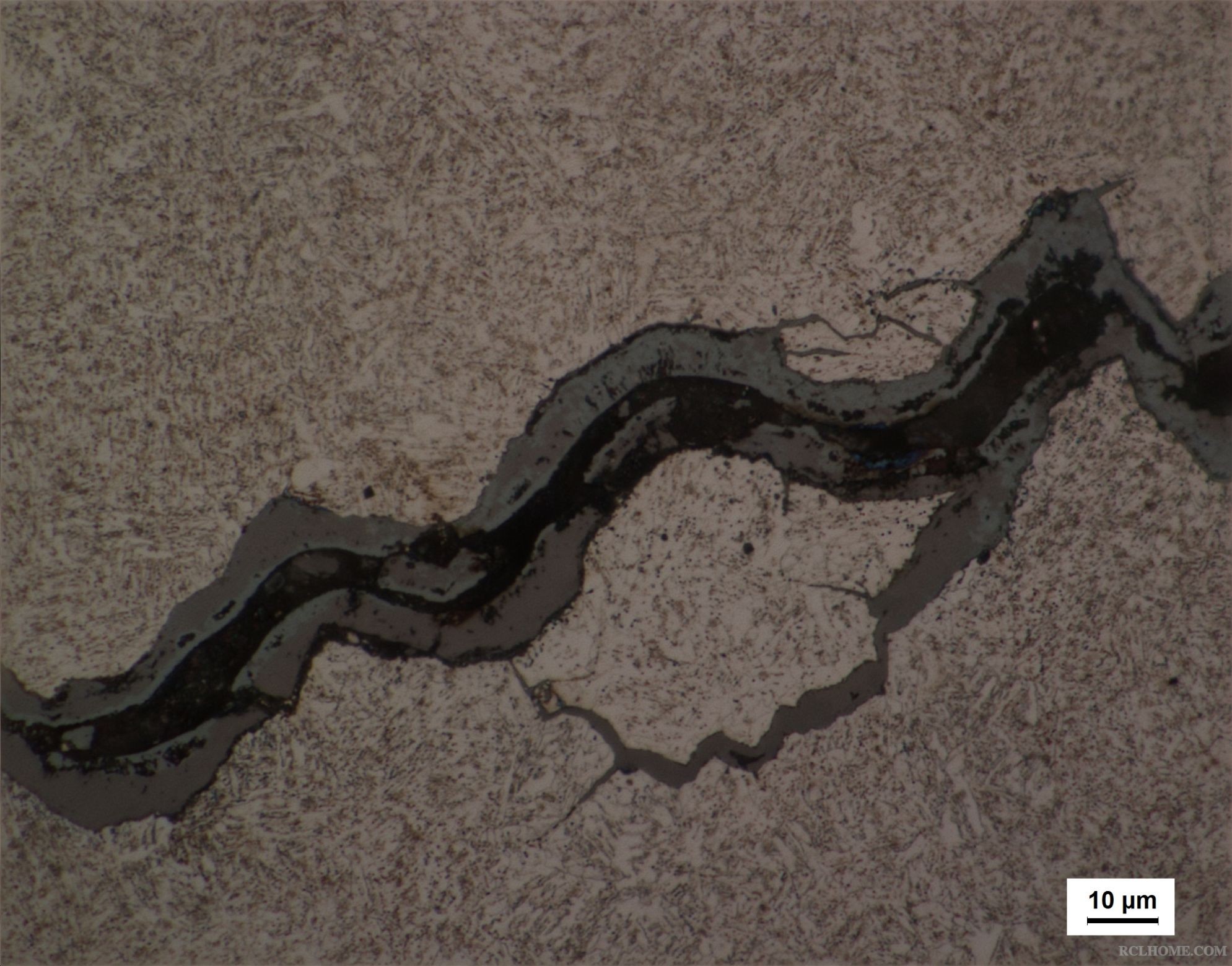

发表于 2015-11-30 10:36:22 | 显示全部楼层
麻烦清淡能给下这两个部位的高倍图片吗?

 楼主| 发表于 2015-11-30 12:04:27 | 显示全部楼层
吉祥如意 发表于 2015-11-30 10:36
麻烦清淡能给下这两个部位的高倍图片吗?
怀疑氧化吗?
 楼主| 发表于 2015-11-30 12:05:24 | 显示全部楼层
落水残阳 发表于 2015-11-30 11:28
裂纹旁边灰色的是啥
开裂了,冷镶嵌的。可能是镶嵌料。
发表于 2015-11-30 12:07:48 | 显示全部楼层
清淡 发表于 2015-11-30 12:05
开裂了,冷镶嵌的。可能是镶嵌料。
还要裂纹末梢那段的图片!

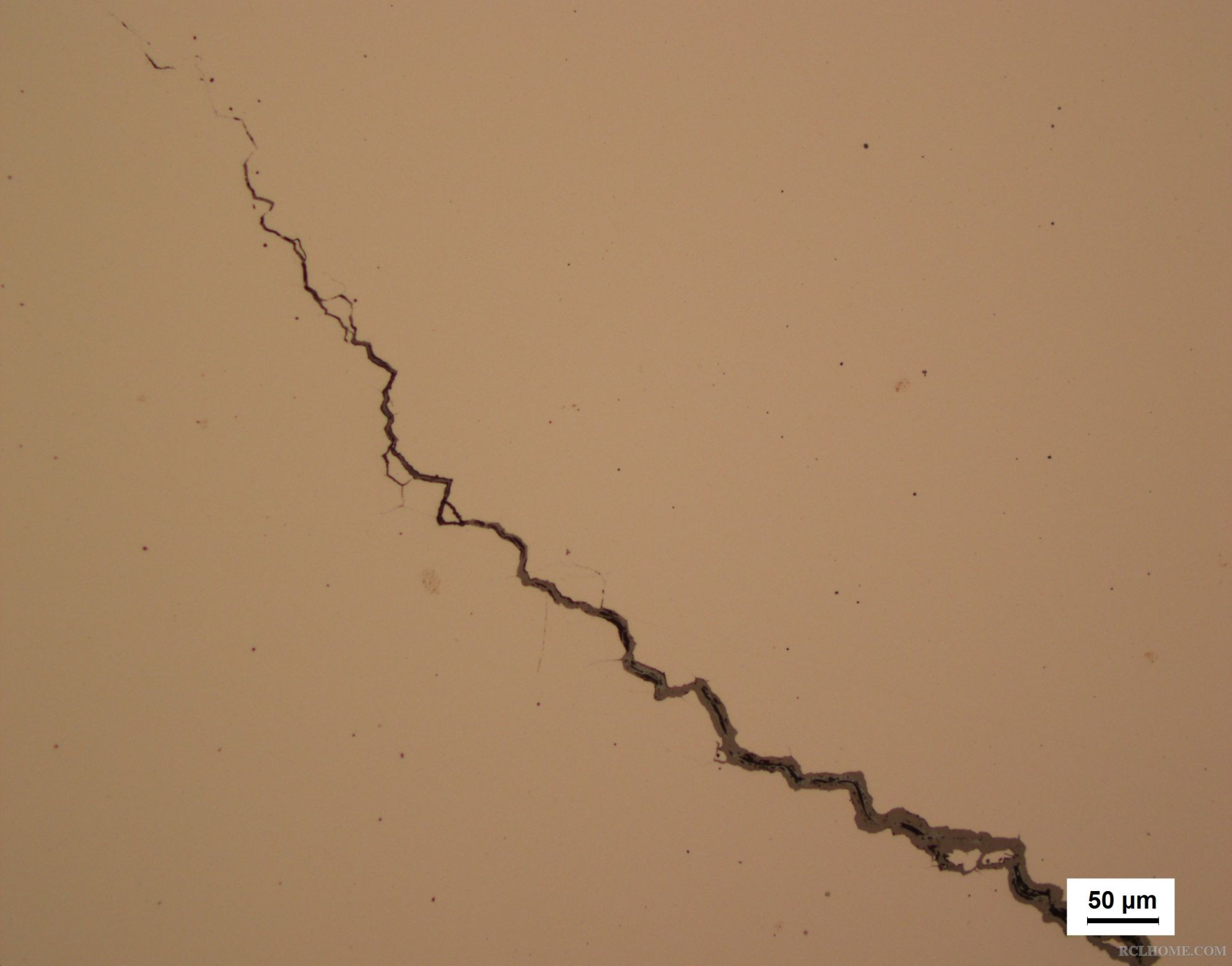

 楼主| 发表于 2015-11-30 14:06:58 | 显示全部楼层
吉祥如意 发表于 2015-11-30 12:07
还要裂纹末梢那段的图片!
末梢的好像没看到高倍的,以前做这个试验不是为了拍裂纹的
发表于 2015-11-30 14:13:03 | 显示全部楼层
谢谢!
不过您给的两张局部放大图片,可以看出碳含量是有差别的。
 楼主| 发表于 2015-11-30 14:16:13 | 显示全部楼层
吉祥如意 发表于 2015-11-30 14:13
谢谢!
不会吧。最多靠边的有点不同罢了。这个是淬火裂的,为什么我这么肯定了,因为周边一圈很多裂纹。我是从原来公司带过来的样,尺寸4*4。而且从边缘脱碳看,我无保护气氛脱碳不厉害,可见我保温时间不长。

发表于 2015-12-2 19:19:42 | 显示全部楼层
为何裂纹在此部位,我看边缘挺光滑的,是什么因素引起的啊?
裂纹上边灰色的,有点像酒精擦拭后,遗留下来的,
