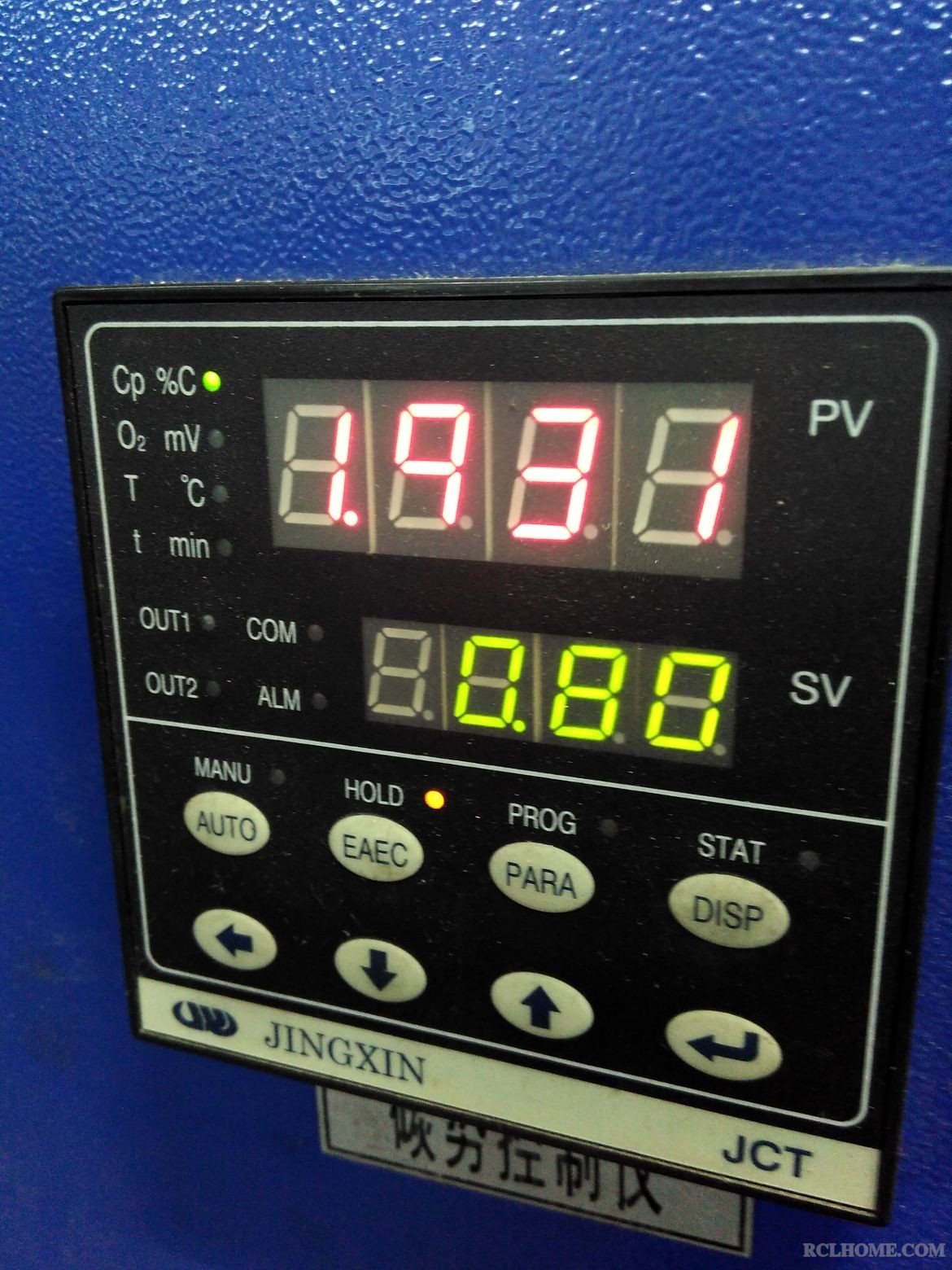

在这样的碳势条件下,做轴承套圏的热处理。

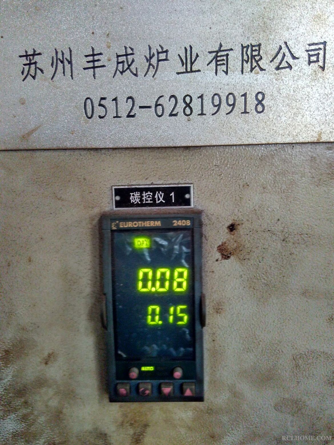

再来看看50钢淬火加热采用的碳势。
 楼主| 发表于 2015-11-30 01:07:28 | 显示全部楼层
放在一起看看

发表于 2015-11-30 08:27:05 | 显示全部楼层
高工说的不是不同设备吧。
 楼主| 发表于 2015-11-30 08:43:42 | 显示全部楼层
是不同的两个企业
 楼主| 发表于 2015-11-30 08:45:08 | 显示全部楼层
前一个在新昌,后一个在温州瑞安。
发表于 2015-11-30 21:21:08 | 显示全部楼层
这种(碳控仪处于保持)状态是没有富化气供给的。
如果碳控系统动作正常,那么会向炉内供应降碳势空气。

这台设备丙烷给的是常量。

如果这碳势是真实的,那么就会有很多碳黑。
将“HOLD”灯灭了,不知道会怎样。
发表于 2015-12-1 13:51:14 | 显示全部楼层

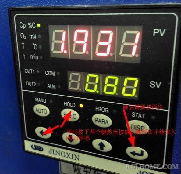

在HOLD点亮时,碳控系统会保持在HOLD点亮时的状态,如果富化气正处于打开状态,那么HOLD点亮,(无论炉内碳势怎么样)富化气都变成了常量;
如果富化气正处于关闭状态,那么HOLD点亮,(无论炉内碳势怎么样)富化气都不会打开。
发表于 2015-12-1 17:08:04 | 显示全部楼层
CP实际值是1.93%,太猛了,不过是HOLD住了
看来高工hold不住这个了,哈哈。

这里的现场“工程师”直接加了一个常开的旁通管路不停的向炉内输送丙烷。
碳控仪上的Hold键被人误按住了。  发表于 2015-12-1 17:20
发表于 2015-12-1 17:23:06 | 显示全部楼层
如果碳控仪的Hold灯亮着,说明什么情况呢?
输出永远不会变了,就是按之前的值,换句话说,这个碳控仪起稳压器的作用了,嘿嘿。不管以后测到什么值,永远稳定输出,这个公司没人看设备说明书吗?

那估计是HOLD时富化气正好停止供应了,现场“工程师”为了继续向炉内供应富化气才加个旁路.

与hold键无关啊。
连续不停的向炉内供应丙烷,丙烷供应达到一定程度的量,碳势自然会居高不下。

hold为什么会亮着?有人把自动控制模式改成HOLD 模式了,hold模式下,是固定输出一样的输出变量,永远如此。
这个案例里,根本原因是hold被误按了,就无法实现碳势自动控制了。这样的话,碳控仪就成了摆设,我无语ing。
建议你问他们要碳控仪说明书,一看便知。

一。很多的地方碳控仪就是个摆设。
二。碳控仪是正常的,关闭常开阀门,碳控仪能正常工作。

如果与hold键无关,就无法解释现场“工程师”直接加了一个常开的旁通管路不停的向炉内输送丙烷的这种做法了。

这还不好解释,现场“工程师”不熟悉这个东西。
