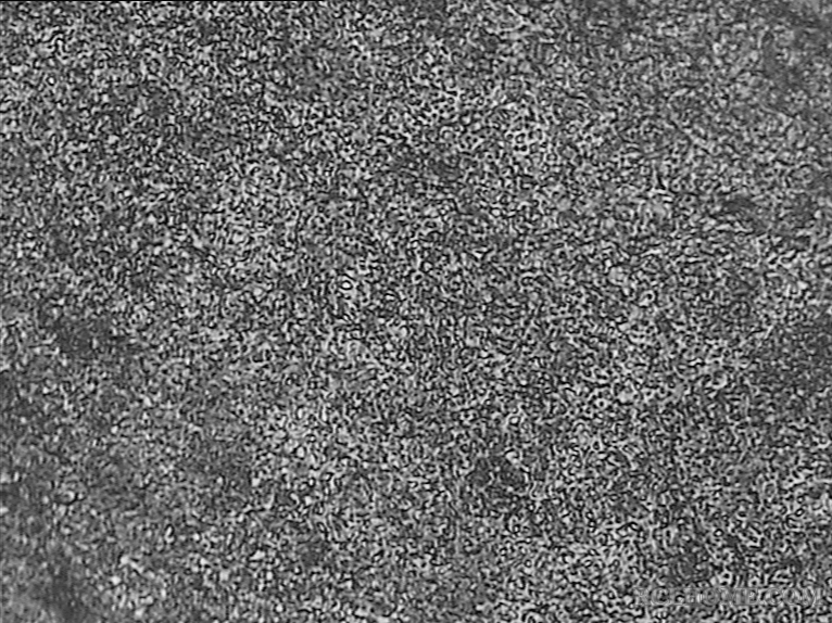

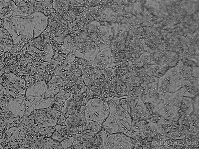

 楼主| 发表于 2013-2-21 13:41:53 | 显示全部楼层
zhang_999567 发表于 2013-2-21 08:44
组织不是太好能不能说祥细点,如何不好,最好有图片。
球化退火后出现细网状碳化物,没有图片,接着835度网带炉淬火如图
球化合格
球化合格
球化细网状碳化物后淬火的
球化细网状碳化物后淬火的

发表于 2013-2-22 08:29:34 | 显示全部楼层
xiulirong 发表于 2013-2-21 11:39
请问那应该怎样冷呢?把中门打开温度降到710度然后再关上炉门保温?以前干过随炉冷,也是不好 ...
多用炉随炉冷冷得太慢了,你可以上传两张随炉冷的或出炉冷到710的产品金相图片上来,大家讨论一下
