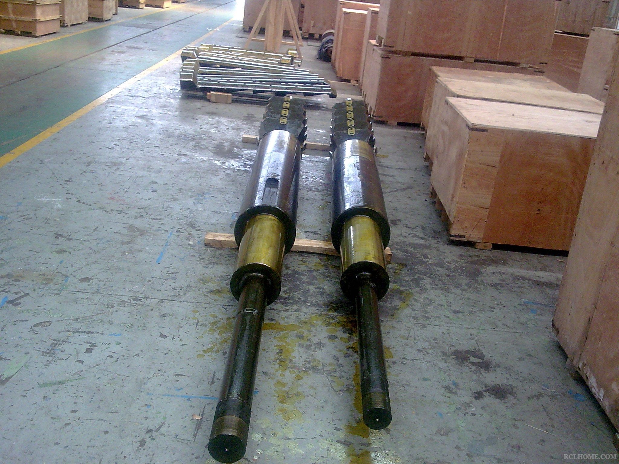

发表于 2015-11-28 20:50:57 | 显示全部楼层
吉祥如意 发表于 2015-11-28 20:47
好像不是一回事哩?
应该是一回事,台车上的零件采购进来时是黄灿灿的,结果100多度保温后就不是黄灿灿的了。
7楼的黄灿灿的零件是用来比较颜色的。之所以没有台车上零件采购进来时黄灿灿的照片,是因为当时不知道。
后来加热后变成这种颜色因此才拍照留念。
发表于 2015-11-28 20:53:58 | 显示全部楼层
7楼的黄灿灿的 ...
人家的是成品等待总装?
发表于 2015-11-28 20:55:29 | 显示全部楼层
吉祥如意 发表于 2015-11-28 20:53
人家的是成品等待总装?
那也是采购的成品等待总装呀。
发表于 2015-11-28 20:58:54 | 显示全部楼层
cnszgong 发表于 2015-11-28 20:55
那也是采购的成品等待总装呀。
好像明白点了,
您想热装,结果变色了。
发表于 2015-11-28 21:00:32 | 显示全部楼层
在看看这个也是经过100多度加热后零件装配好的颜色。还是黄灿灿的。之所以放在那儿是因为有关管理部门对黄灿灿颜色的化学成分还是感到担心,所以放那儿进行成分分析呢。 图像626.jpg
发表于 2015-11-28 21:01:32 | 显示全部楼层
吉祥如意 发表于 2015-11-28 20:58
好像明白点了,
您想热装,结果变色了。
就是那个意思,但手摸不掉色。
发表于 2015-11-28 21:11:44 | 显示全部楼层
cnszgong 发表于 2015-11-28 21:01
就是那个意思,但手摸不掉色。
也许冷装配有掉色的要求?
发表于 2015-11-28 21:14:58 | 显示全部楼层
吉祥如意 发表于 2015-11-28 21:11
也许冷装配有掉色的要求?
反正不是热处理的问题。
发表于 2015-11-29 09:49:08 | 显示全部楼层
cnszgong 发表于 2015-11-28 21:14
反正不是热处理的问题。
从来不勇敢说是热处理问题?
从来也不勇敢说是材料问题?
只能勇敢说是眼神不好的问题!

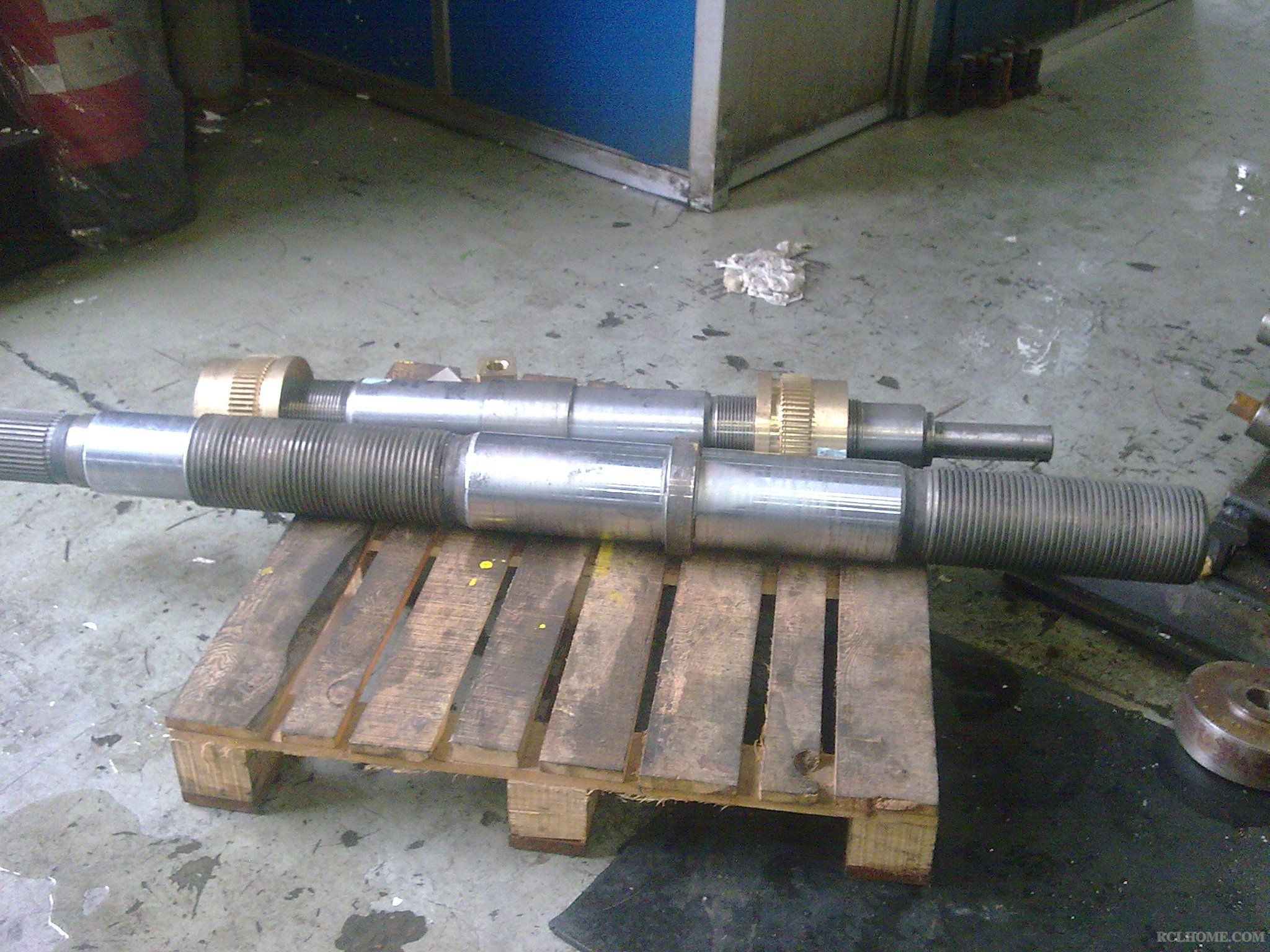

发表于 2015-12-1 14:08:47 | 显示全部楼层
怎样的处理回火色会用手一摸就掉 ------其实这个问题和原发贴人所要表达的意思出了点偏差。
发帖人可能和日本客户沟通时出了点问题。日本客户给他的样件上黄色部位是指要求在该部位进行“防锈”处理,并不是说要那样的回火颜色。而且防锈部位的防锈剂要比较容易清理
就像这样的零件: 图像742.jpg
发表于 2015-12-1 15:00:12 | 显示全部楼层
发帖人可能和日 ...
原发帖人需要的是一种能达到图片效果的防锈液。
