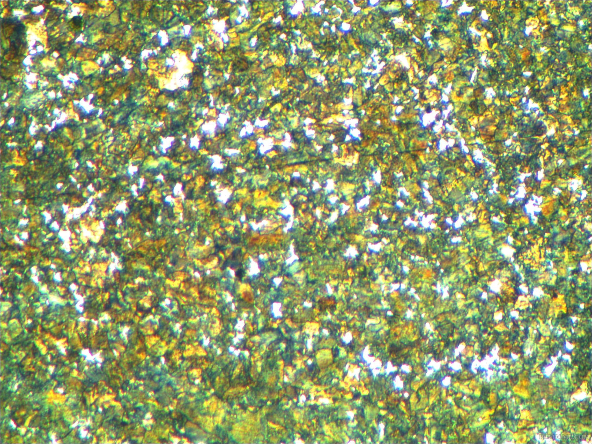

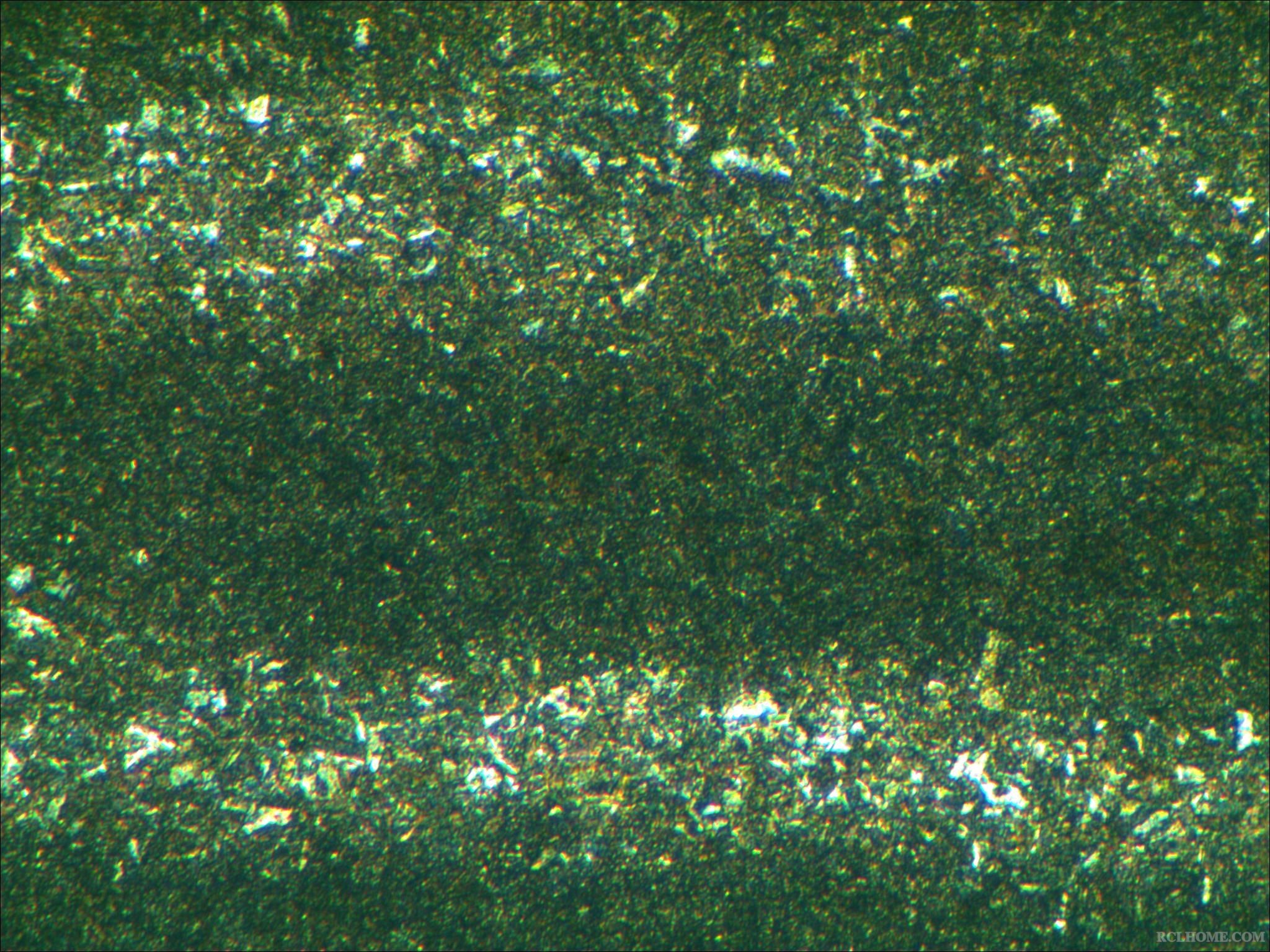

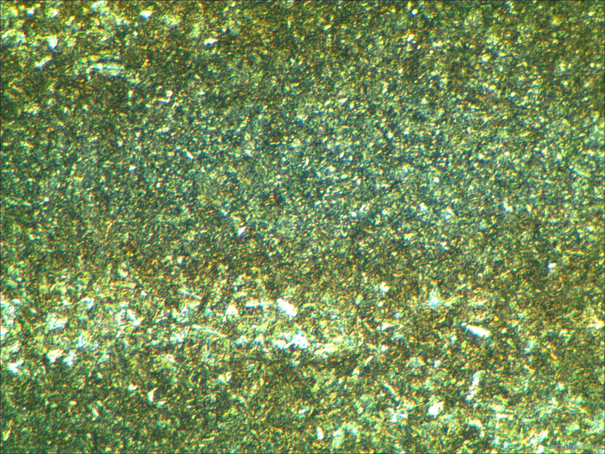

请大师们看看这金相组织有啥问题?
发表于 2015-11-26 20:08:44 | 显示全部楼层 |阅读模式
材质4145H  淬火885°保温5小时 水冷12分钟 AQ251 12分钟 回火595° 5小时30分钟 工件φ266圆钢
100倍 调质
100倍 调质
100倍 调质后又回火
100倍 调质后又回火
100倍 锻件原始组织
100倍 锻件原始组织

 楼主| 发表于 2015-11-26 20:10:05 | 显示全部楼层
冲击功低,老不合格。

发表于 2015-11-26 20:59:57 | 显示全部楼层
1.补上一张锻件纵截面组织图片。
2.补上一张性能试验试样的金相组织图片。
3.不建议使用885°C这么高的淬火温度。
4.关键问题在于冷却。
方便的话你发个消息给我,告知你的联系方式。
 楼主| 发表于 2015-11-26 21:00:33 | 显示全部楼层
cnszgong 发表于 2015-11-26 20:39
问一下取样部位和取样方向????
100倍 锻件原始组织好像是横向取样吧? ...
是的 皮下46mm处
 楼主| 发表于 2015-11-26 21:08:03 | 显示全部楼层
搬运工 发表于 2015-11-26 20:59
1.补上一张锻件纵截面组织图片。
3.不建议使用885°C这么高的淬火 ...
第一张跟第二张就是性能金相组织图片,在冲击样上做的
 楼主| 发表于 2015-11-26 21:09:39 | 显示全部楼层
组织就像这照片上一样,组织有粗有细的,好多。
发表于 2015-11-26 21:25:26 | 显示全部楼层
机械性能要求是怎样的?实际结果又是怎样的?
淬火后回火后对应于取样部位横截面上的硬度分布情况?
发表于 2015-11-26 21:26:50 | 显示全部楼层
对截取的试样做一个晶粒度检测。
 楼主| 发表于 2015-11-26 21:40:28 | 显示全部楼层
淬火后回火后对应于取样部位横截面上的硬度分布情况? ...
我在这冲击试样上打了硬度,晶粒粗大一块维氏转换布氏在250HB,晶粒细小处打295HB左右,冲击功要求大于54,屈服强度大于689兆帕,抗拉强度大于931兆帕,硬度285到341HB,实测冲击功41 42 49,其余性能都合格
 楼主| 发表于 2015-11-26 21:43:30 | 显示全部楼层
xinshou 发表于 2015-11-26 21:40
我在这冲击试样上打了硬度,晶粒粗大一块维氏转换布氏在250HB,晶粒细小处打295HB左右,冲击功要求大于54 ...
大师,这应该是带状组织吧?
发表于 2015-11-27 13:40:03 | 显示全部楼层
好像问题没解决呀
专家们快来
发表于 2015-11-27 18:57:47 | 显示全部楼层
xinshou 发表于 2015-11-26 21:43
大师,这应该是带状组织吧?
1.在原材料上取样对带状组织进行评级。
2.还请详细回复前面问到的问题。
发表于 2015-11-30 09:41:42 | 显示全部楼层
1.补上一张锻件纵截面组织图片。
高工我觉得那个白色的是铁素体,你觉得是未溶的还是先析的,从形态上看像是未溶的,未溶的话说明温度不够。可能这是由于带状造成的,要看看原材料成什么样了。

发表于 2016-1-20 14:24:57 | 显示全部楼层
一:是带状组织
二:建议重新腐蚀,腐蚀的太深了
三:冲击功低的试样也做金相发上来(浅腐蚀)
发表于 2016-1-20 15:18:33 | 显示全部楼层
从锻件的金相看,我觉得很奇怪,为什么铁素体量那么少?
不知道材料有没有用错。
