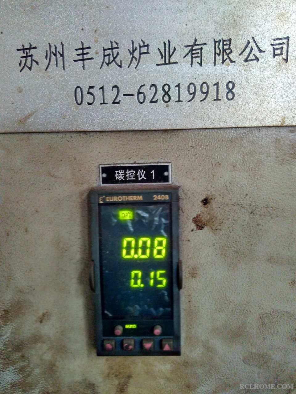

温州之行遇到的现象,网带炉生产50钢,碳势设定值0。15%。。。。。

发表于 2015-11-26 07:44:00 | 显示全部楼层
这是图片

发表于 2015-11-26 08:05:41 | 显示全部楼层
最后的产品结果不知怎么样?
有没有做定碳试验,真实的碳势又如何?

发表于 2015-11-26 10:02:20 | 显示全部楼层
可控气氛炉当保护气氛炉用了,碳控系统压根没用。
 楼主| 发表于 2015-11-26 13:58:18 | 显示全部楼层
tlx322 发表于 2015-11-26 13:45
为了节省丙烷么?
是因为不熟悉热处理。
发表于 2015-11-26 14:04:01 | 显示全部楼层
搬运工 发表于 2015-11-26 13:58
是因为不熟悉热处理。
我还以为是做低碳钢保护气氛加热呢。

发表于 2015-11-27 18:25:53 | 显示全部楼层
网带炉加热淬火处理,就靠甲醇保护达不到0.4的碳势,更何况温度低了以后影响更加大
