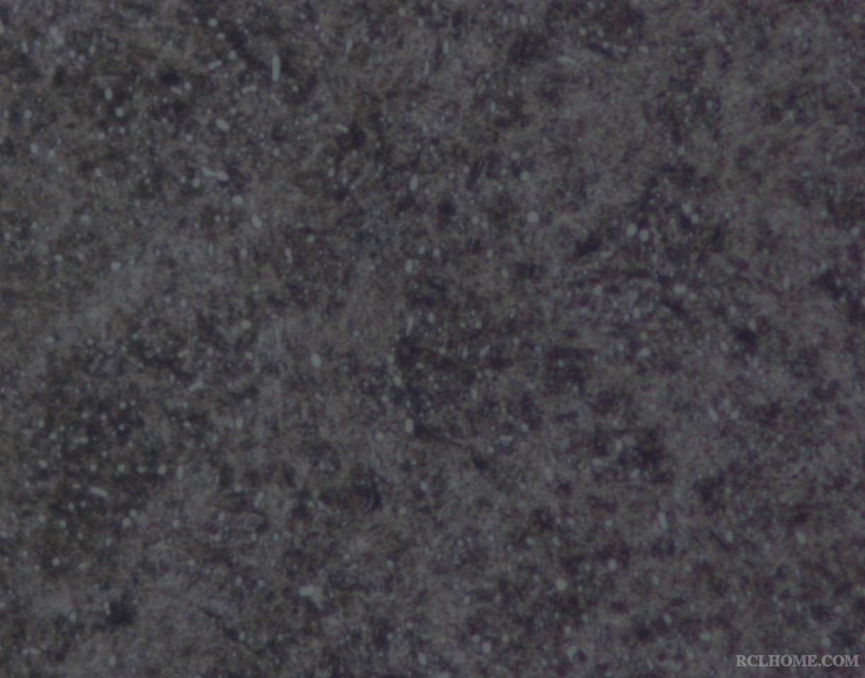

轴承淬火500X
轴承淬火500X
轴承淬火500X

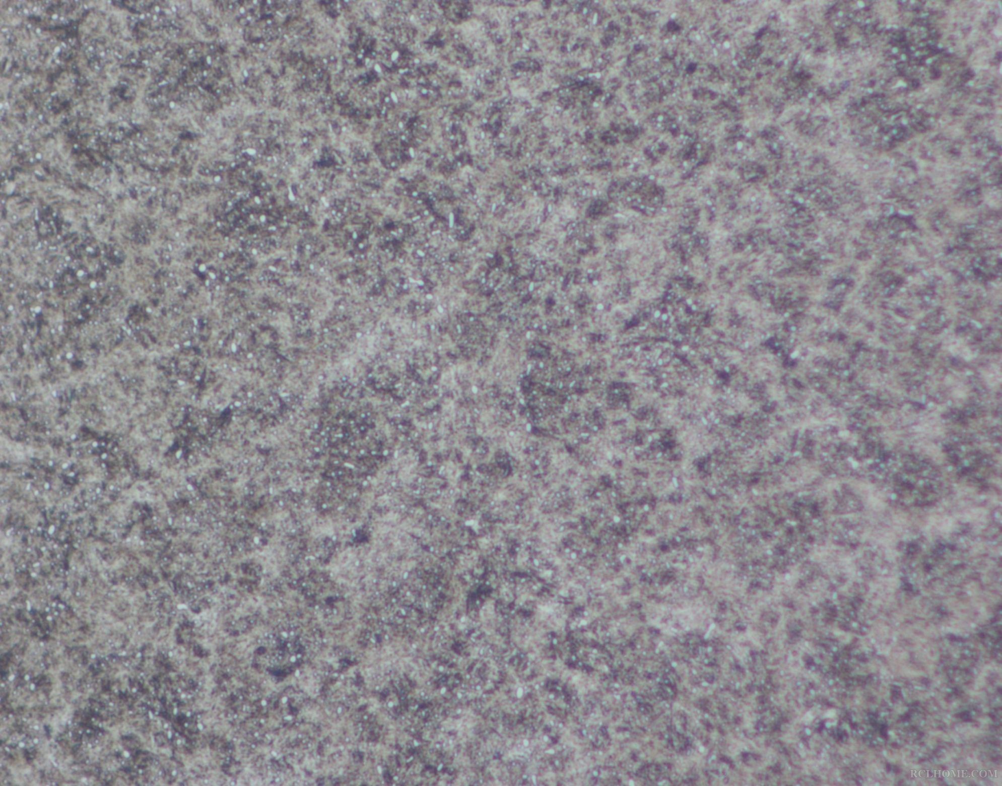

轴承淬火1000X
轴承淬火1000X
轴承1000X
金相组织有异常么,或者制样有需要注意的么?

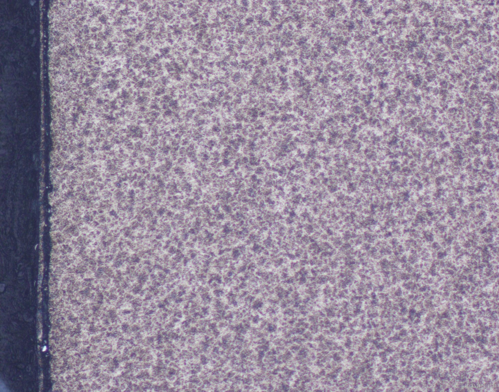

100X看脱碳?
100X看脱碳?
淬火100X  脱碳层有多深?可以用图画出来么?刚刚接触轴承热处理,各位前辈帮帮忙~

个人觉得 1000X下,看碳化物比例较少,是不是淬火温度高,或者保温时间有点长了呀?
发表于 2015-11-25 21:32:32 | 显示全部楼层
表面与心部各上一张1000倍的图片。
发表于 2015-11-26 09:32:39 | 显示全部楼层
搬运工 发表于 2015-11-25 21:32
表面与心部各上一张1000倍的图片。
高工是想对比碳化物吗?我觉得表面和表面以下2mm左右对比最好。
