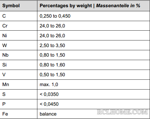

 楼主| 发表于 2015-11-25 20:09:34 | 显示全部楼层
材料标准,如下:

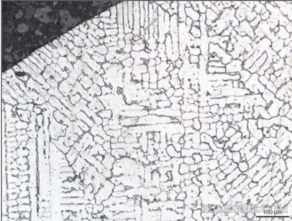

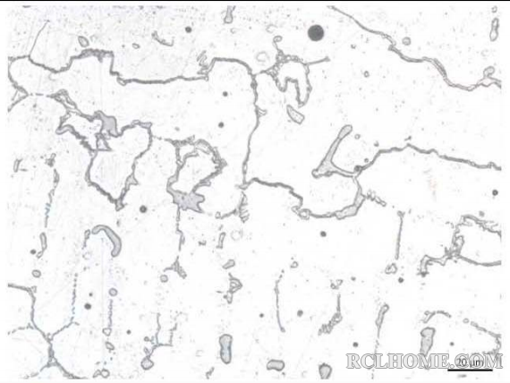

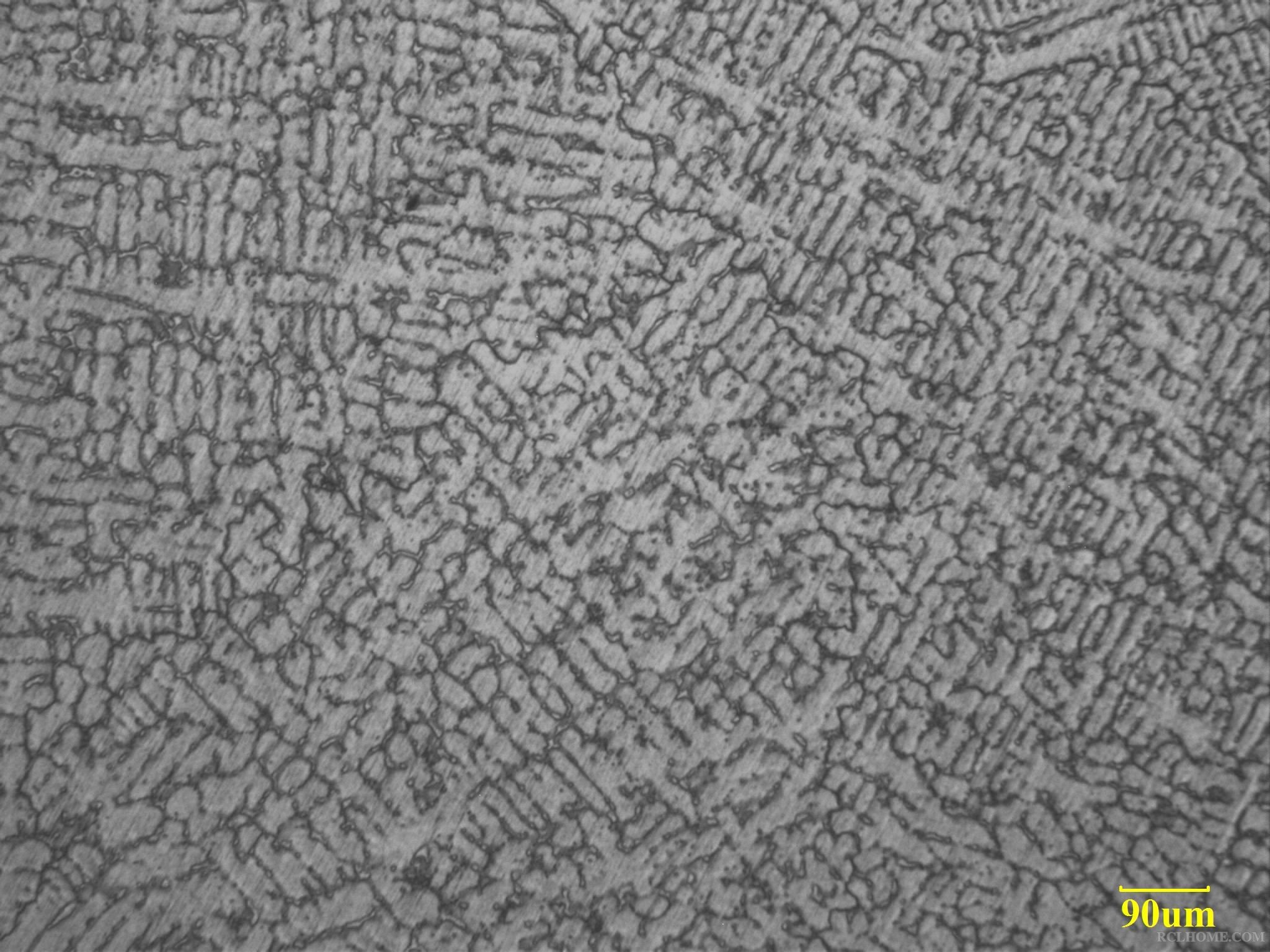

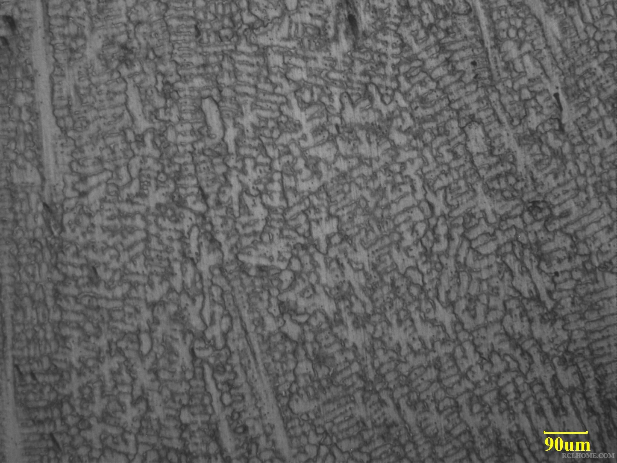

 楼主| 发表于 2015-11-25 20:12:26 | 显示全部楼层
材料标准上面的金相图片

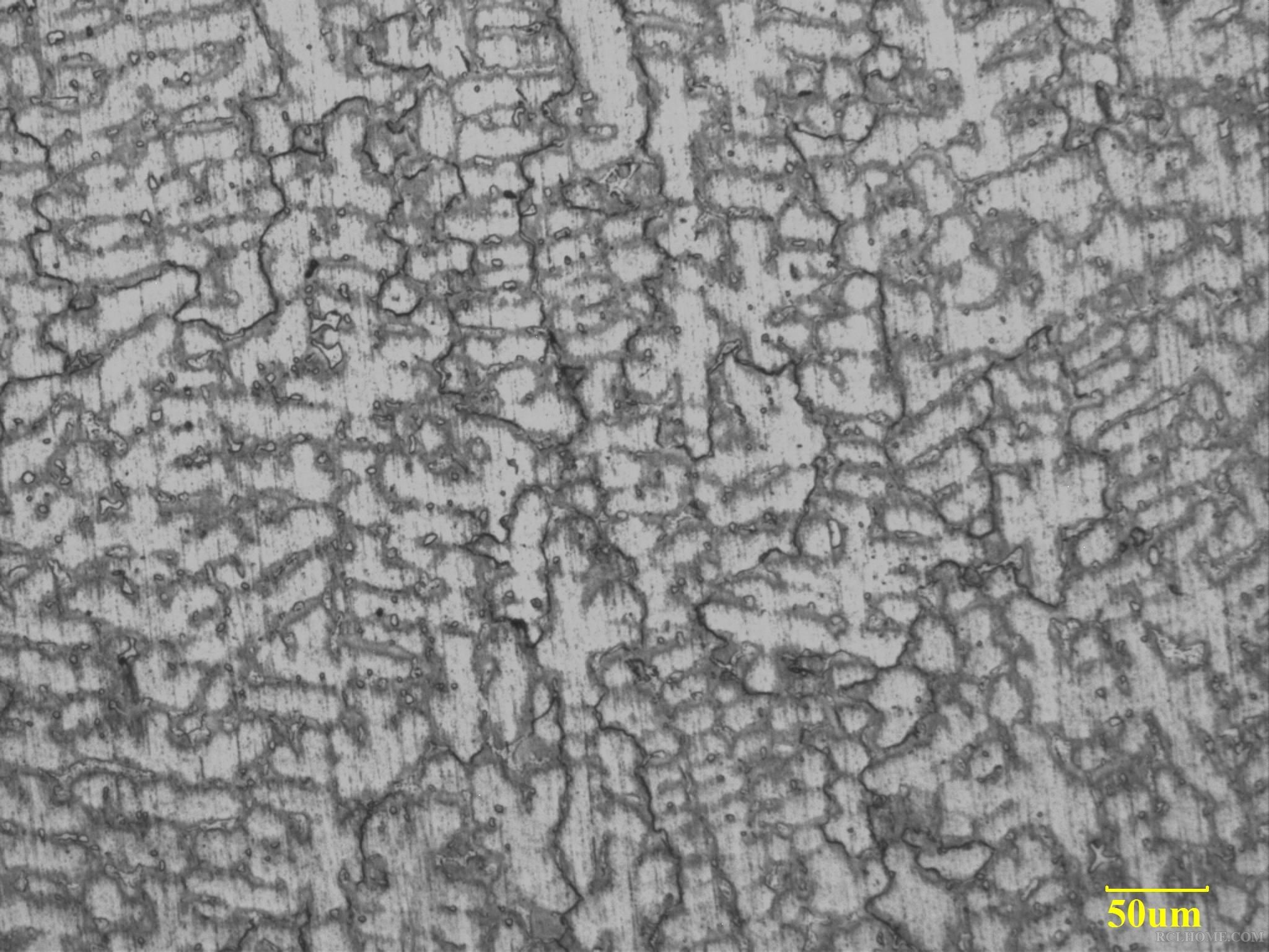

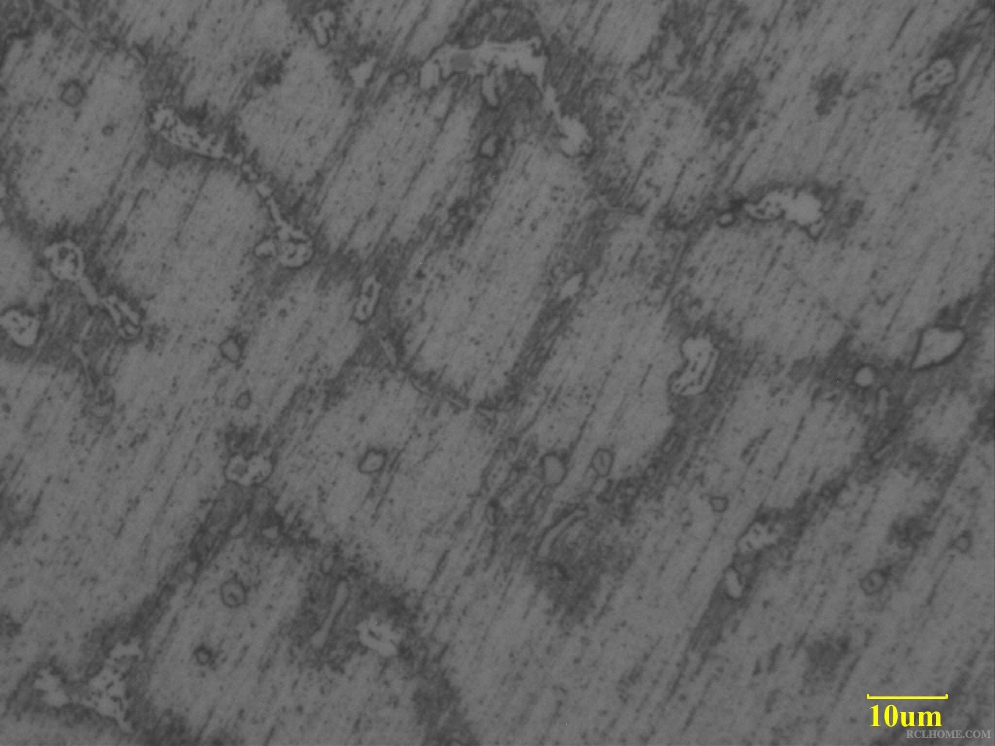

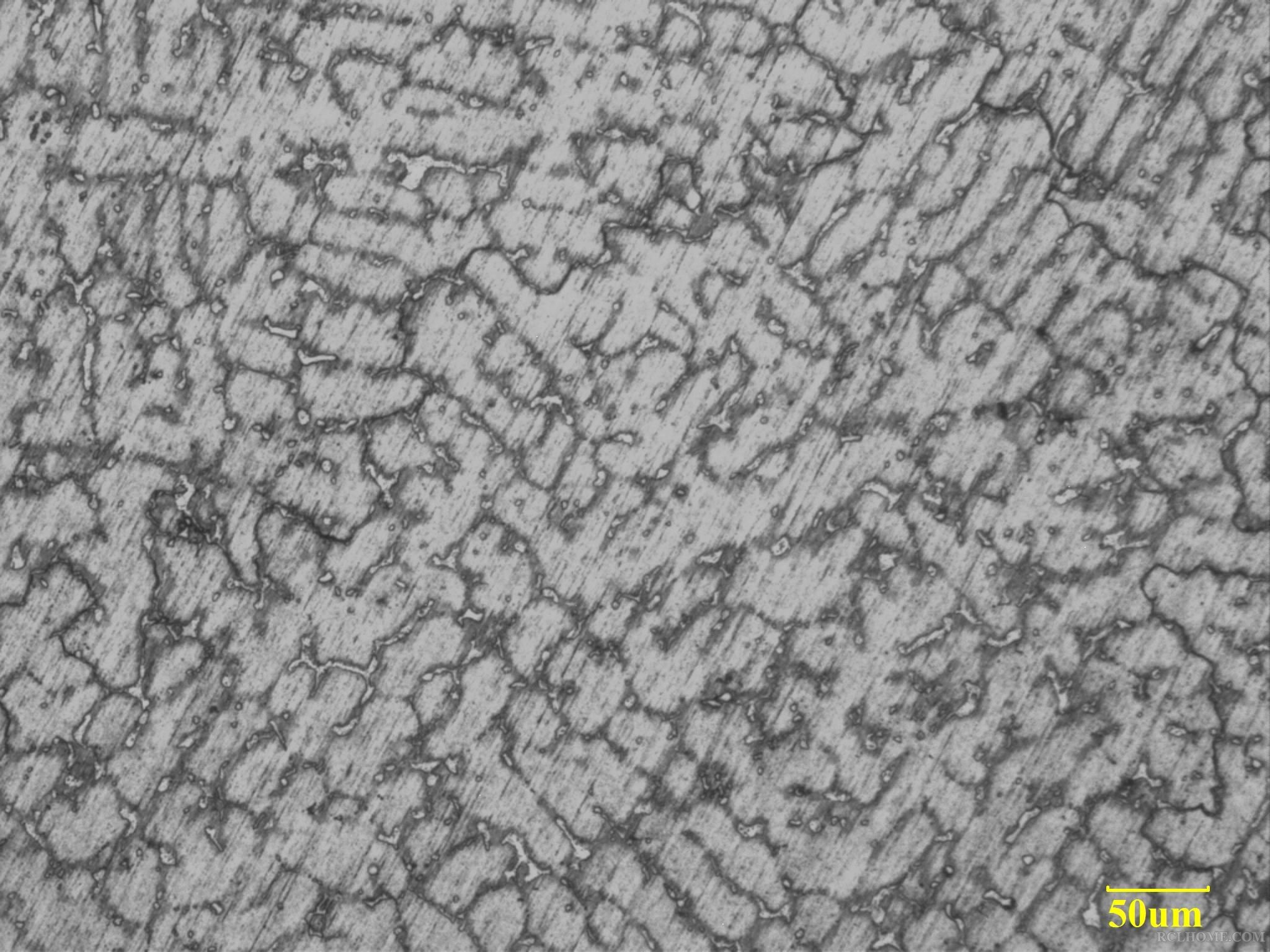

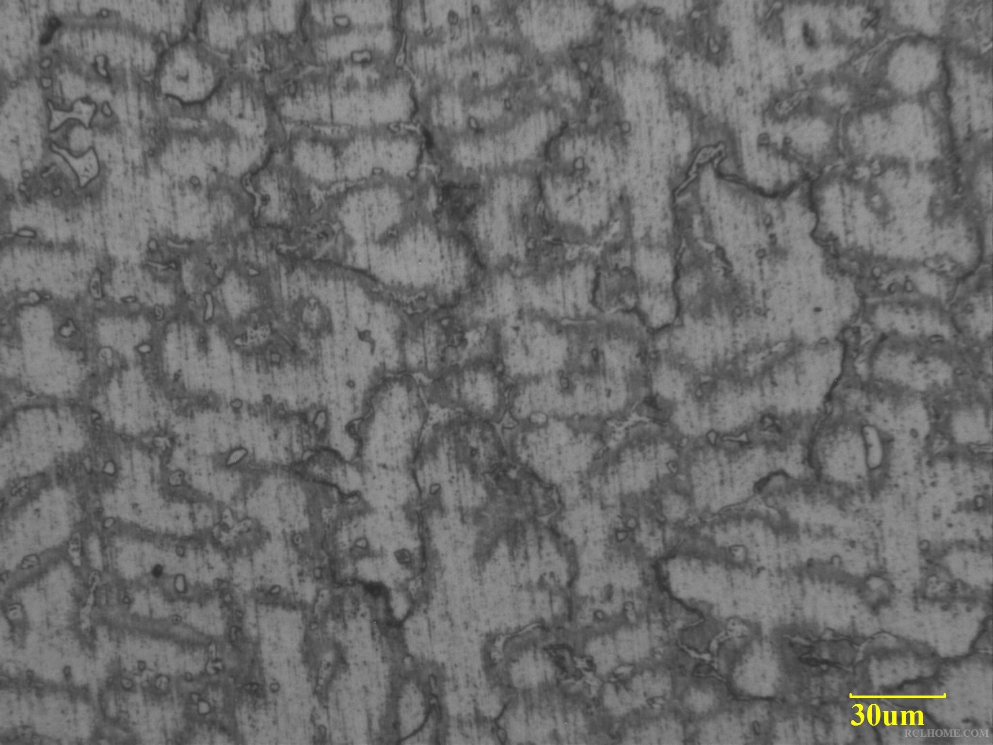

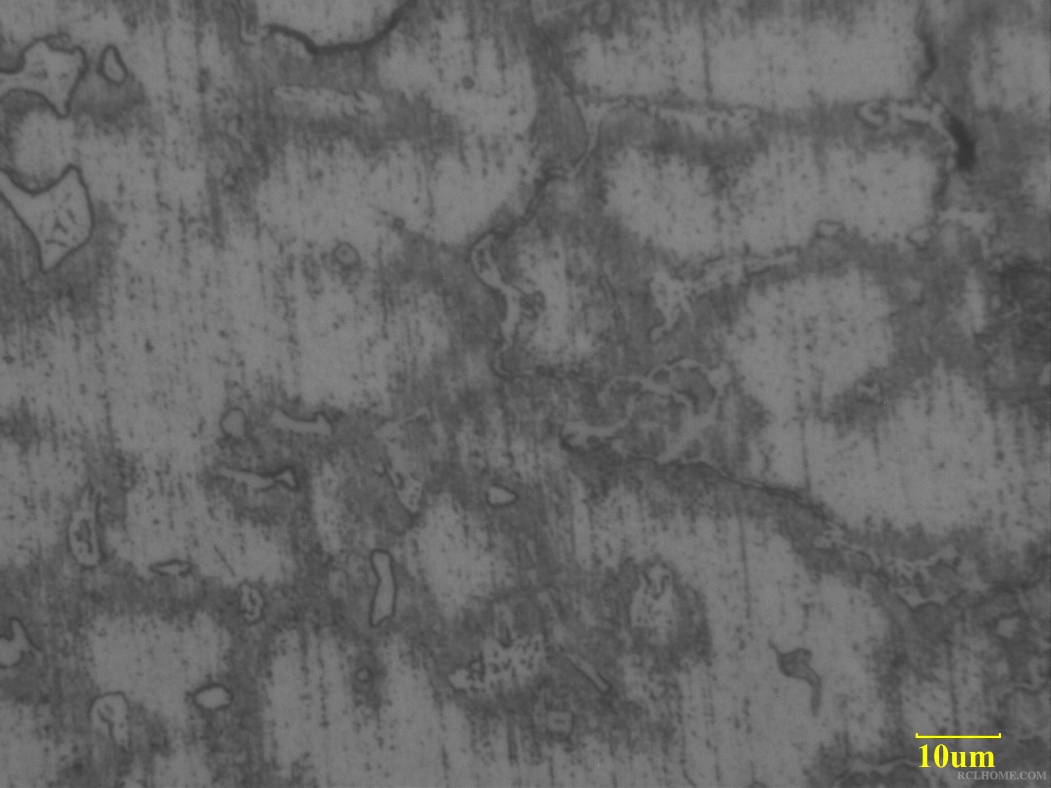

 楼主| 发表于 2015-11-25 20:16:57 | 显示全部楼层
我腐蚀后的金相,供参考:

发表于 2015-11-26 07:23:35 | 显示全部楼层
看成分和金相极像高铬铸铁。
发表于 2015-11-26 17:55:50 | 显示全部楼层
正信热处理 发表于 2015-11-26 07:23
看成分和金相极像高铬铸铁。
不是铸铁,是耐热铸钢或者叫热强铸钢 标准号是DIN 17465
