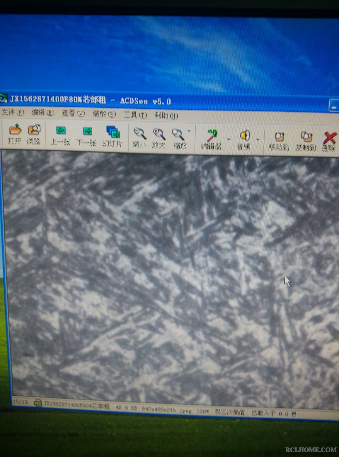

 楼主| 发表于 2015-11-24 19:28:39 | 显示全部楼层
65
65
 楼主| 发表于 2015-11-24 19:32:17 | 显示全部楼层
笑对人生 发表于 2015-11-24 19:28
看看http://rclhome.cn/forum.php?mod=attachment&aid=Mjk5MTl8ZWNlNDNhNzF8MTc1NTQ5MTg5M3wwfA%3D%3D
现在一炉里面有的有,有的没有。
65
65
 楼主| 发表于 2015-11-24 19:35:09 | 显示全部楼层

发表于 2015-11-24 19:36:54 | 显示全部楼层
笑对人生 发表于 2015-11-24 19:32
现在一炉里面有的有,有的没有。
能上传张未经渗碳淬火工件的金相图片吗?

发表于 2015-11-24 19:43:05 | 显示全部楼层
做晶粒度吧。
发表于 2015-11-24 19:46:08 | 显示全部楼层
现在一炉里面有的有,有的没有。
这是有可能的,比如一炉里面的零件不是同一批的原材料。
发表于 2015-11-24 19:49:23 | 显示全部楼层
材料中有些促使晶粒长大的化学元素如Mn、C等,同时也是加淬透性元素。故而很多时候晶粒粗大的材料淬火不易析出铁素体。
还有一种说法是这样的:粗大晶粒可以提高零件淬透性。

发表于 2015-11-24 21:00:28 | 显示全部楼层
笑对人生 发表于 2015-11-24 20:48
有没有可以微调的地方,可以使组织变好点.本人对热处理确实不熟悉
没有,如果原材料本身存在过热组织,那么和你现在的结果很相像。
24楼~26楼的意思就是怀疑原材料本身存在问题。所以说要检测晶粒度。
至于你所说的“一炉里面有的有,有的没有”有可能原材料不是同一批次的。也就是说不同批次的原材料在热处理渗碳前有的合格,有的不合格(过热)。

发表于 2015-11-25 11:49:01 | 显示全部楼层
个人认为是很正常的板条马氏体,并不粗大。

发表于 2015-11-25 12:41:34 来自手机 | 显示全部楼层
渗碳之后缓冷,然后再重新加热淬火,对改善芯部粗大的板条马氏体,会有好处的
