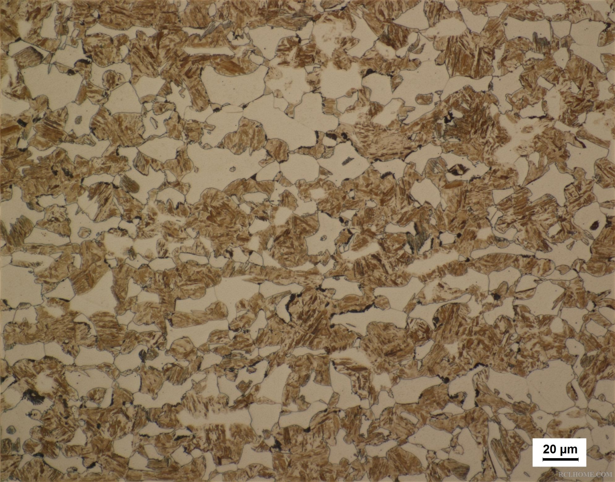

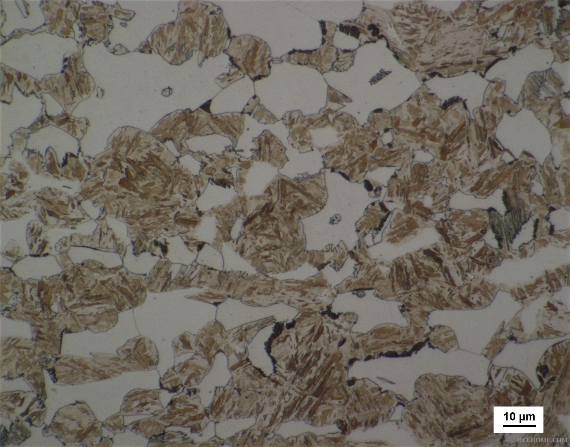

材料S25C:尺寸5*4*7
200x.JPG 500x.JPG 1000x.JPG 大家觉得都有什么组织,从这组织能看出什么问题等?

未熔铁素体,板条马氏体和粒状贝氏体

发表于 2015-11-23 16:02:39 | 显示全部楼层
退火,带状。

粒贝应该没有吧?

这是我做的一个实验,淬火前确实成带分布,随后传上淬火前组织,以及8组实验对比。

两相区加热淬火,未溶铁素体加板条马氏体。加热温度偏低,但冷却能力强劲。

我觉得有T出现了。

是您自己做的实验吗?屈氏体是指块状铁素体与马氏体交界处那些黑色组织?
不过我认为这种材料得到这种形态的纪氏体己属不易,使用介质是什么?

water。尺寸很小的,就是排除淬不透的因素,保证淬透。你知道这个样我保温了多久吗?7h。我做了8组实验,保温30min,1h,2h,3h,4h,5h,6h,7h.

清淡专家的精神值得我们学习,我也是喜欢对什么都持怀疑态度,除非亲自动手得到结论。的确是一个很好的实验,光是纸是谈兵不行,很多时候理论的东西还是用实验去验证后才会记得特别清楚。7小时的目的是为了充分奥氏体化,达到成份尽可能均匀吧?那第可否分享一下:30分钟的结果?我认为要是装炉量小到温5-10分钟就是可以淬火。50倍下还可以看到带状吗?
与本实验还有一个对立实验:如果把尺寸加大10*10*30结果会如何?或是换成10号钢试试

本来我是打算用10#钢的,我现成的样没有。叫我朋友带样给我,他老是忘记,而且他做的很多是板材,太薄了不行,因为我的没保护气氛,怕脱碳脱穿了。保温30min样,马氏体区打了硬度的,会比3h的马氏体区硬度高。我这个实验的目的是看奥氏体最终会不会无限长大,是不是到一定程度后奥氏体不会再长大,因为要长大,那么铁素体就要继续溶解,但是根据铁碳相图最终铁素体是不会完全溶解的;在不同保温时间下,奥氏体内碳含量的变化;随不保温时间的不同,马氏体区硬度变化和整体硬度变化趋势。在年会上我当时说,我要让10#钢产生残奥,当时也是大话有点过,也想做做试验,而且也发现自己很多观点有问题。

780度
