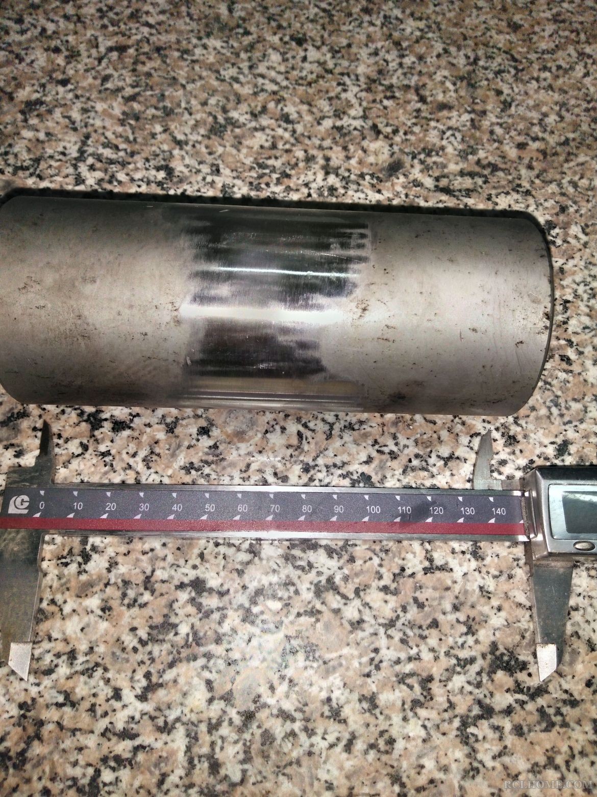

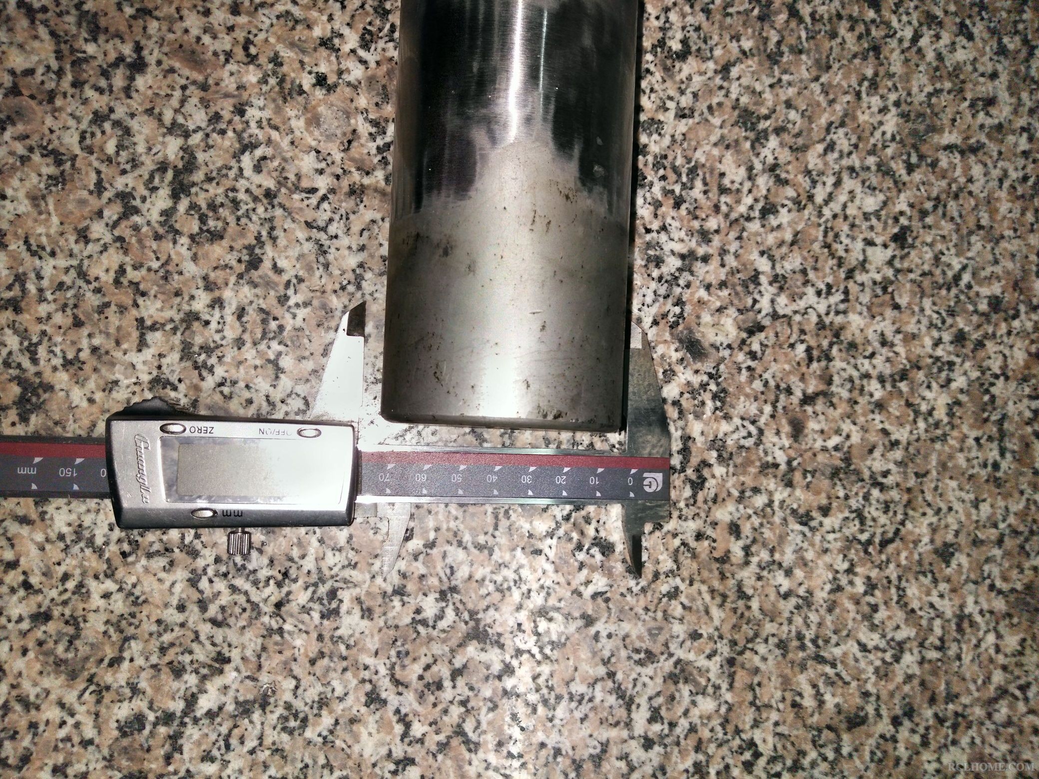

客户拿来五件20Cr销轴样品渗碳淬火,要求:CHD=1.1-1.5  HRC58-64.淬火温度取多少合适呢?在同样渗层相同的前提下,810度淬火与880度淬火表面硬度、有效硬化层会不会有区别呢?                                                 QQ图片20151121210851.jpg QQ图片20151121210859.jpg

发此帖的目的是遇到一个案例:去年一客户做尺寸与一楼相当的销轴我取880淬火,表面硬度65-66HRC
这次这个销轴我与直径16mm左右的同种材料拼炉渗碳(连续炉生产,强渗至淬火总时间在330分钟左右),用860淬火小件硬度64-65HRC,大销轴只有55-60HRC。次日用同种工艺再淬一次,硬度还是只有HRC55-63,有大面积软块。(产品经过400度的预氧化,装料时一件什分开没有靠拢现象)
大伙给把把脉,看看到底是么原因造成的。

有没有做个金相分析?

淬火冷却时间是否有变化?

每筐净料200kg左右,因节拍限制冷却时间为400秒,时间似乎有点不足,但两次工艺冷却时间都一样。当时定工艺时忽略了冷却时间问题

什么时候你用一个大的废料用更短的冷却时间试试看是个什么结果?这个实验好做吧?

这个条件倒是有,不过只能拿几件试试,毕竟故意将客户产品搞坏是不好的。

没检查工件出油时的温度及出油后的变化情况?

当时是夜班生产,日班检查的。细节班长没有注意到。
