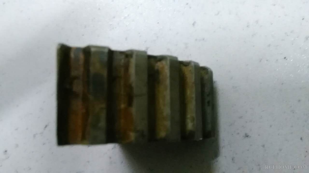

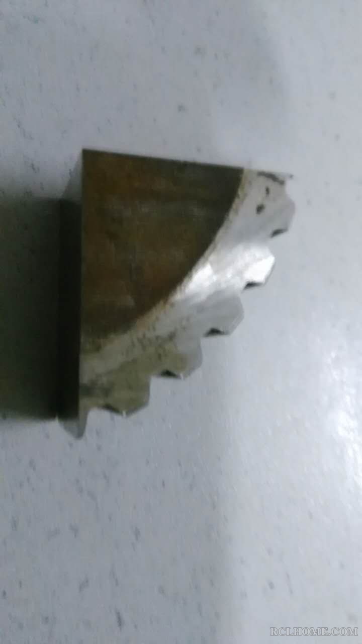

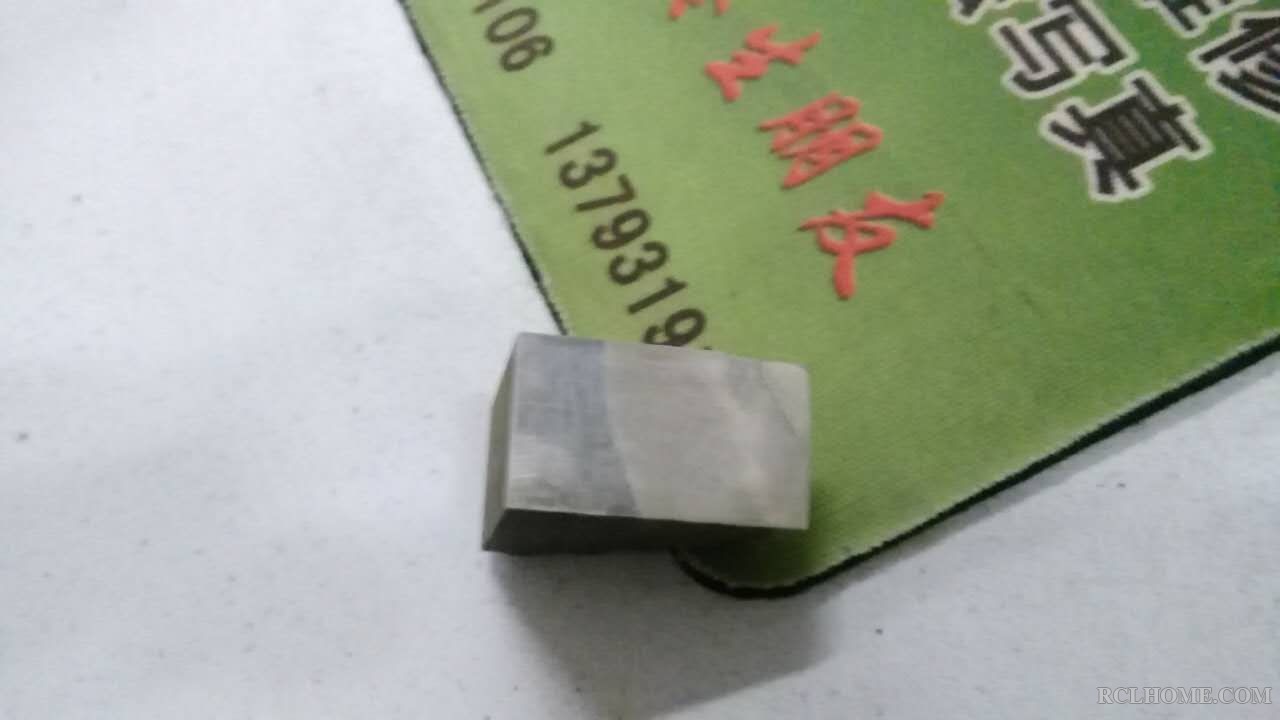

这个裂纹是如何产生的
发表于 2015-11-21 15:24:21 | 显示全部楼层 |阅读模式
DC:10-13,材料:42CrMO  直径:70  硬度:54-60HRC
龟山淬火 + 20

发表于 2015-11-21 16:15:04 来自手机 | 显示全部楼层
飘飘把裂纹处用箭头点上,什么情况下产生什么状况的裂纹,裂纹部位说明长长度,深度比例等信息。

齿轮是单齿淬火吗?
 楼主| 发表于 2015-11-22 15:46:40 | 显示全部楼层
整体淬火
