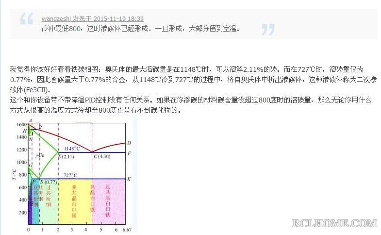

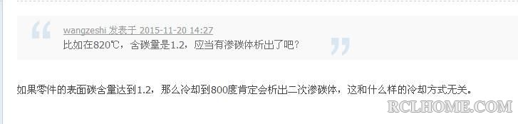

 楼主| 发表于 2015-11-21 18:17:33 | 显示全部楼层

楼主想的也太玄乎了吧,常规零件的渗碳淬火不管是对表面硬度、还是金相组织来说,设计工艺温度总该有个上下差吧?不会因为5-10度的影响就产生不合格吧?
楼主会不会是想完成强渗后在降温至ES线以下(对渗碳层而言也就是Arcm),会析出碳化物,想通过PID来控制碳化物的量?

呵呵 大概就是这个意思。18楼就是回复。
