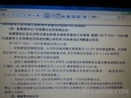

发表于 2015-11-17 15:42:42 来自手机 | 显示全部楼层
1.0---1.4是硬化层还是渗碳层?心部硬度的检测位置是心部,还是3倍于渗碳层的位置?
发表于 2015-11-17 16:41:34 | 显示全部楼层
孤鸿踏雪 发表于 2015-11-17 13:35
产品剖检取样后退火,用金相法检查深层深度作为终检结论如何?
  产品剖检取样后退火,可以这样做,渗碳用900度可行,40Cr、40CrNiMo渗碳我司经常做。

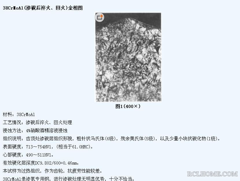

发表于 2015-11-17 17:34:59 | 显示全部楼层
 楼主| 发表于 2015-11-17 17:47:07 | 显示全部楼层
这个残奥仿佛不少
 楼主| 发表于 2015-11-17 17:50:34 | 显示全部楼层
         这个木有说渗碳温度和碳势。“粗针状马氏体(6级)”也许是因为残奥数量多反衬的假象
发表于 2015-11-17 17:54:13 | 显示全部楼层
孤鸿踏雪 发表于 2015-11-17 17:50
这个木有说渗碳温度和碳势。“粗针状马氏体(6级)”也许是因为残奥数量多反衬的假象 ...

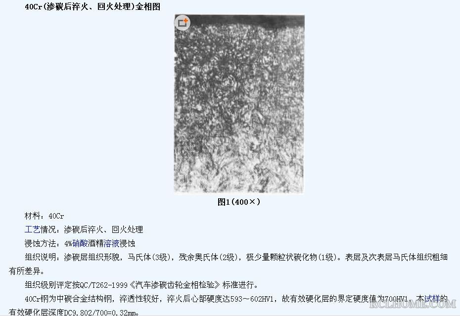

看看这个检测标准
cnszgong + 5 立此存照
