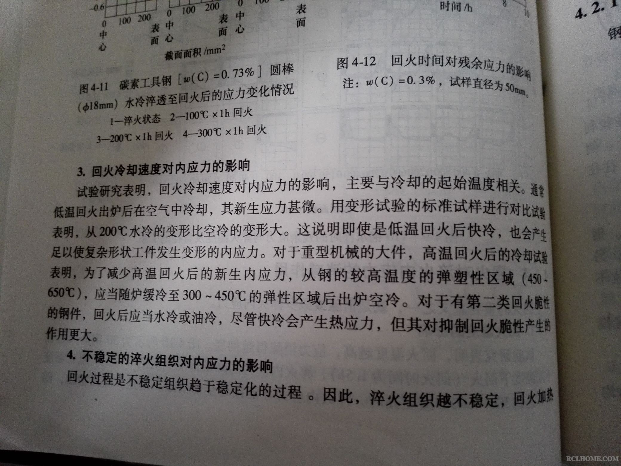

如图! 旋转 IMG_20151116_111120.jpg 前面还有一句话:“回火过程是不稳定组织趋于稳定化的过程,因此,淬火组织越不稳定,回火......”这是马工编写的书《实用热处理及技术应用》中的一段话,我理解不清楚,求大家为我释疑。"分级淬火后经180℃回火后的组织不够稳定,因此回火后加热过程中内应力急剧降低,而淬火经650℃回火后组织比较稳定......"如何理解这中间的"不稳定与稳定"。是指淬火后的组织还是指淬火回火后的组织?这段话的标题是“不稳定淬火组织对内应力的影响。”所以应该理解为是指淬火组织不稳定或者稳定。
就我的知识结构而言,所有的淬火组织都是不稳定的,都必须经过回火处理。所以我无法理解"淬火经650℃回火后组织比较稳定,故仅在加热温度超过约500℃以上时内应力才急剧降低。"难道这种淬火组织在低温回火时没有应力释放?

我自已先抢板凳,这里的淬火组织是不是都为分级淬火后的组织?一个在180℃回火,一个在650℃回火,在180℃回火的内应力急剧释放,而在650℃回火的,应力释放缓慢,只有当工件升温到500℃以上时,内应力才急剧释放,在500℃之前没有什么变化?可是这与我所学的知识不符呀!

书本的意思是:淬火组织是不稳定的,回火后,180°C回火的与650°C回火的相比不够稳定。
650°C回火的组织,由于之前经历过650°C的高温回火,因此从室温加热到500°C的过程中,应力释放缓慢(之前已经释放过了)。而180℃的,在180℃到500°C这个过程,之前没有经历过,因此应力释放明显。
注意纵坐标是原始状态应力的百分比。事实上,从一开始,650°C回火的应力就是比180°C的低的多,而不是从同一水平开始释放。
另外,这个理论跟分级不分级没什么关系的。
180°C回火,也会释放一部分应力,一部分而已。

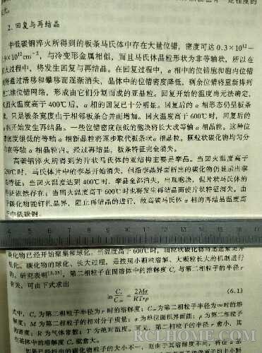

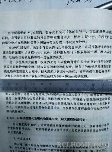

谢谢前辈的观注,我照了相片发上来了。

经过大家的解说,结合我自己的理解,图4-13比较的是这两种组织状态,正如残阳所说,一种是分级淬火后经180℃回火后的组织,一种是分级淬火后经650℃回火后的组织。两者比较,前者相对后者组织不够稳定。
   前者回火应力释放不完全,所以再次升温回火,存在内变力变化明显的趋势。后者相对稳定,内应力变化不明显。500℃以后才有明显变化。

发表于 2015-11-18 14:22:35 来自手机 | 显示全部楼层
搬运工 发表于 2015-11-18 11:22
需要将书中这个章节的相关内容全部截图发上来看看才好便于进行分析。
找了资料,没有仔细研读,不知道药对症不对症。貌似看过刘宗昌的一本书对这方面阐述的比较详细,可惜当时是借的书,现在没有记录。
