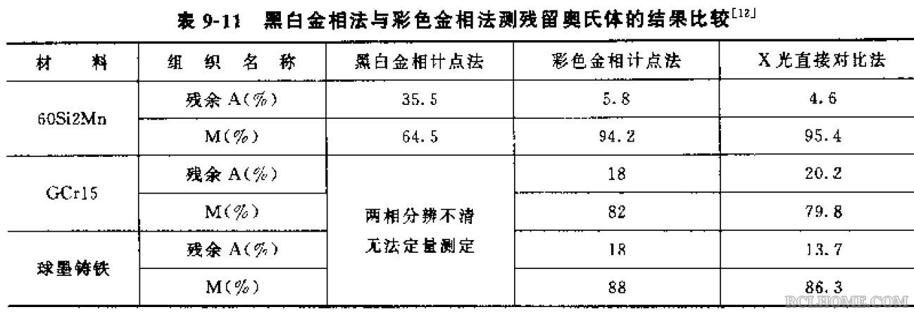

发表于 2016-4-7 09:58:06 | 显示全部楼层
MGBNUAA 发表于 2015-11-17 11:15
谢谢版主,
刚刚有联系了一下,他们那边有推荐一种磁性分析发测量残奥含量的装置,可以定量测量,,不知 ...
金相法误差这么大?仅针对60Si2Mn而言?
通常都是黑白金相法。不定量,只定级。
就只能呵呵啦。。。
发表于 2016-4-7 10:06:57 | 显示全部楼层
通常都是黑白金相法。不定量,只定级。
就只能呵呵啦。。。
ASTM975 标准中貌似只有中碳钢或低碳钢检测残A的内容吧。对合金钢以及高碳钢没有吧。
