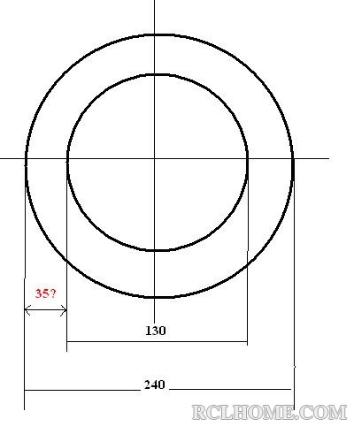

红字内容是一个求助帖提出的问题,有兴趣的可以仔细看看:
我们这有外圆240mm内孔130mm厚35mm用盐水淬火但是淬不透。我们用线切割从内孔到外圆切一块,并用磨床磨平,3面打的硬度层才6毫米,但是从内孔向外打硬度层能打到13毫米,这是为什么,但是客户要去全部淬透,并要求硬度为55HCR,哪位大侠给个建议如何解决这个为题?我们用的热处理工艺是加热温度860度加热时间2小时保温40分,回火150度,打的硬度心部48度表面硬度56度。我们这个工件要是换成40crmn能全淬透吗?

         35不是壁厚i,而是筒体高度!壁厚应为(240-130)/2=55mm
下面的内容没看,只看到头一句话就感觉有问题了,所以35标注了红色并打了问号。

环件的高度是35mm.
材料40Cr,是我漏掉了,这本身就是个问题。
