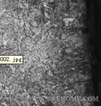

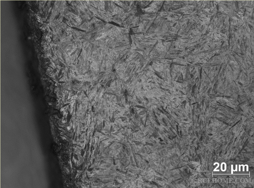

             据说是35冷锻钢,球化退火,然后感应淬火+低回组织,但不晓得是表面组织?淬硬层组织?还是过渡区组织?

欠热,可算合格
发表于 2015-11-14 12:10:23 | 显示全部楼层
沙发觉得:
这个放大倍数下,仅能说明是淬回火组织。
质疑加热温度是否偏高?{:soso_e120:}

发表于 2015-11-14 12:22:55 | 显示全部楼层
如果右侧黑色区域是边缘的话,应是自表面向内的表面淬硬层组织,且是欠热组织,有少量的未溶铁素体。

发表于 2015-11-14 12:58:25 | 显示全部楼层
35号做成这样算合格。
 楼主| 发表于 2015-11-14 14:12:33 | 显示全部楼层
吉祥如意 发表于 2015-11-14 12:10
沙发觉得:
这个放大倍数下,仅能说明是淬回火组织。
质疑加热温度是否偏高? ...
偏高还欠热?

球化处理过吗?把倍数放大,我想知道是否还有残存碳化物颗粒,如果没有,说明溶解还算充分,如果溶解充分,那绝对不会是过渡区组织。
发表于 2015-11-14 20:27:43 | 显示全部楼层
qingchuan65 发表于 2015-11-14 12:22
如果右侧黑色区域是边缘的话,应是自表面向内的表面淬硬层组织,且是欠热组织,有少量的未溶铁素体。 ...
我不认为是铁素体,个人观点。因为我没感觉到碳化物的存在。

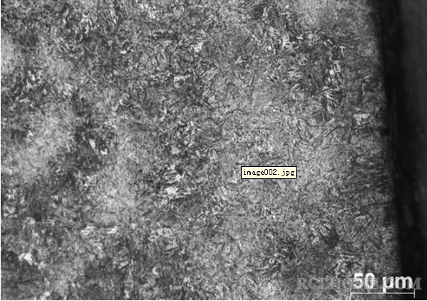

发表于 2015-11-14 21:15:58 | 显示全部楼层
按照国标感应淬火级别评判就是7级,是合格的,属于欠热,至于非马组织有要求的再评判。
发表于 2015-11-14 21:26:14 | 显示全部楼层
清淡说的对,球化处理得当,没留下痕迹。我认为是高手干的。

发表于 2015-11-14 22:16:29 | 显示全部楼层
老孤,是不是回火马氏体组织? 我刚刚开始学看, 请多多指导我

发表于 2015-11-15 08:33:32 | 显示全部楼层
您提供的图片,如果是400-500倍下的组织,尚可接受。
如果是100倍下的图片,是值得讨论的。
能否提供下硬化层硬度检测的数据?

              这个是无名人士发我信箱的三无图片,老孤眼拙,一老孤所见貌似400倍

发表于 2015-11-15 08:47:23 | 显示全部楼层
吉祥如意 发表于 2015-11-15 08:41
我的眼神也不好。
只好请清淡来判定了。
这个我真判断不出来,尹工看我上次讲的那张,我都是在目镜里才看到的,而且是1000x。在年会上我说过,一般亚共析钢球化后做亚温淬火,残存的一般是碳化物颗粒,我不知道原理是什么,汪工说看TT图有说明,但是我没找到这个图。所以说,这个先做了球化,你们说加热不够,那么按理论就会有残存碳化物存在,现在需要判断有没有。

这个我真判断不出来,尹工看我上次讲的那张,我都是在目镜里才看到的,而且是1000x。在年会上我说过,一 ...

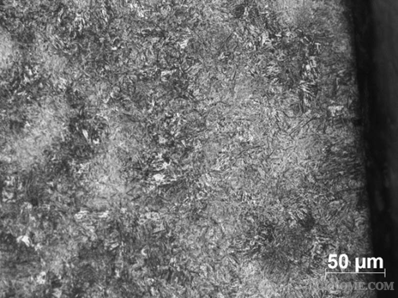

老孤提供的图片,不是有标尺吗(50um)?
您提到的碳化物残余问题接下讨论。或建议您单独发帖讨论更好。

尹工我没有跑题啊!{:soso_e101:}你看这是杨工发的帖子,是球化后高频 QQ截图20151115090108.png

不认为您跑题了。而是认为您讲得碳化物残余问题很重要,可以单独成帖讨论,效果更佳。
标尺50um的放大倍数是多少?
发表于 2015-11-15 09:14:08 | 显示全部楼层
各位,低碳钢的感应淬火组织应是100%的低碳马氏体。
发表于 2015-11-15 09:18:37 | 显示全部楼层
标尺50um的放大倍 ...
好像是200x
发表于 2015-11-15 09:24:51 | 显示全部楼层
那么25um呢?
感觉应该小于200X。
发表于 2015-11-15 09:30:17 | 显示全部楼层
假设是200X的放大倍数。
您觉得这张图片所显示的组织状态如何呢?
发表于 2015-11-15 09:42:29 | 显示全部楼层
吉祥如意 发表于 2015-11-15 09:30
假设是200X的放大倍数。
您觉得这张图片所显示的组织状态如何呢?
组织没什么问题,只是感觉区域性的马氏体含碳量不同,马氏体转变点不同,含碳量低的会优先得到回火,所以才会出现深浅不一(个人看法),还有一种是我以前遇到的合金含量偏析,这是碳钢都没什么合金

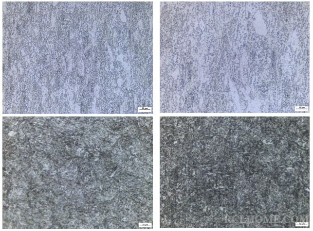

对比下图片:
“在年会上我说过,一般亚共析钢球化后做亚温淬火,残存的一般是碳化物颗粒”。你想过没有,这句话本身可能就是错的,如果一直将之奉为圭皋去指导实践,会一直错下去的。
这个金相白色块状的,很明显不会是碳化物,那是什么呢?未溶铁素体。
亚共析钢亚温淬火,只要保温时间足够,不存在你说的最后残存碳化物颗粒的说法。明显的两相区加热,之前是片状珠光体还是球状珠光体不会影响最终结果的。
举个极端的例子,08钢,其初始碳化物是球化的,放到两相区,比如770,保温个三天三夜,是奥氏体+碳化物?还是全变成奥氏体了?还是奥氏体+铁素体?还是奥氏体+铁素体+碳化物?

发表于 2015-11-18 15:18:13 | 显示全部楼层
落水残阳 发表于 2015-11-18 15:14
“在年会上我说过,一般亚共析钢球化后做亚温淬火,残存的一般是碳化物颗粒”。你想过没有,这句话本身可 ...
按理论是奥氏体+铁素体+碳化物
发表于 2015-11-18 15:20:14 | 显示全部楼层
清淡 发表于 2015-11-18 15:18
按理论是奥氏体+铁素体+碳化物
这碳化物就成不死老妖怪了。。。
发表于 2015-11-18 15:35:24 | 显示全部楼层
落水残阳 发表于 2015-11-18 15:20
这碳化物就成不死老妖怪了。。。
以前我可不会这么认为,反正现在就是觉得有,但是我又没见过
发表于 2015-11-18 15:58:06 来自手机 | 显示全部楼层
第一页的那个组织很有可能是因为原始组织中铁素体有网状或块过大

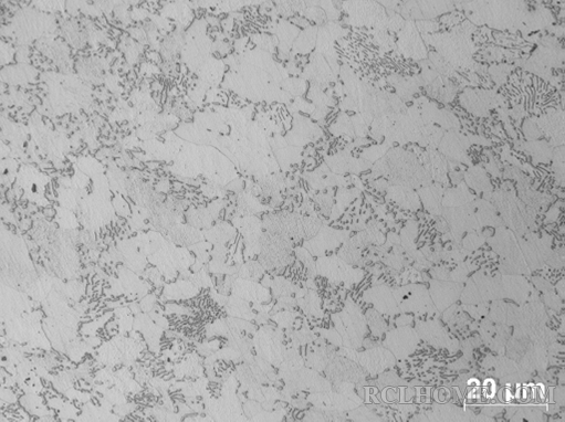

       这个主题又有新材料(信息)补充了(以下文字内容和图片均为原汁原味的原生态)
          产品加工工序:
          材料球化—冷挤压-----端面的高频淬火+低温回火。
          最后测得淬火回火后的表面硬度:608 HV1,546 HV1,623 HV1,523 HV1, 588 HV1,
          要求600 HV1, 表面硬度。
 楼主| 发表于 2015-11-18 16:09:07 | 显示全部楼层
         500 X球化,要求80%以上, 目前的球化不良,有片状珠光体,并且粒状珠光体没有均匀分布,这个是取自成品的心部,这个组织会对最终的表面硬度造成软点.

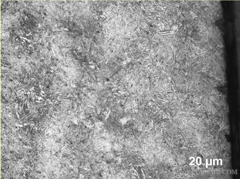

 楼主| 发表于 2015-11-18 16:09:57 | 显示全部楼层
         500 X表层 淬火后组织, 下面的这个黑色的针是下贝氏体?
 楼主| 发表于 2015-11-18 16:10:43 | 显示全部楼层
         200 X 表层和过渡层组织,下面这个白色的铁素体是为熔的吗?
发表于 2015-11-18 16:26:33 来自手机 | 显示全部楼层
白色的可能是马氏体,是制样的问题。
 楼主| 发表于 2015-11-19 10:45:13 | 显示全部楼层
龟山淬火 发表于 2015-11-18 16:26
白色的可能是马氏体,是制样的问题。
那38#楼的黑色针状物是贝氏体吗?
发表于 2015-11-19 10:50:56 | 显示全部楼层
孤鸿踏雪 发表于 2015-11-19 10:45
那38#楼的黑色针状物是贝氏体吗?
我觉得不是
 楼主| 发表于 2015-11-19 11:39:59 | 显示全部楼层
那是什么呢?

发表于 2015-11-19 12:16:57 | 显示全部楼层
刚看到,回复有些晚了,我认为亚共析钢表面感应亚温加热或原始组织不均匀导致奥氏体化不均匀出现未溶的铁素体,淬火回火后就会得到这样的组织。
