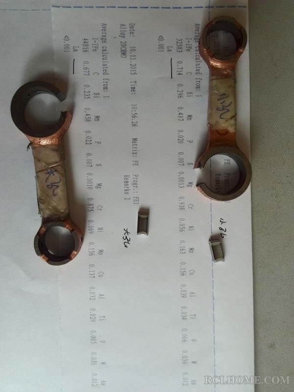

mmexport1447132888860.jpg 材料20CrMo,渗碳淬火,回火之后同一件连杆硬度不均匀。,要求硬化层0.5---0.8mm,表面硬度磨削之后58HRC以上,我们的工艺:885度渗碳220分钟,碳势1.14   扩散35分钟,碳势0.86   降温至840度均温20分钟淬入等温油中。产品清洗155度回火后打硬度大孔63HRC,小孔60HRC。单边磨削0.12mm后大孔硬度61HRC,小孔56----59HRC之间。硬化层0.74mm.  看金相组织时发现靠近铜层处出现了非常严重的铁素体。其它地方组织都正常。请问出现硬度不均匀的情况是否与出现的铁素体有一定的关系

{:soso_e132:}你那边在室温多少度生产的?在室温很低的情况下如果零件在出炉转移速度过慢的话非渗碳面铁素体是会增加的。另外这个零件对非渗碳面的铁素体有要求吗?
一般来说对铁素体的要求是指渗碳层吧。

我们的连杆壁厚只有3mm.我想请教的是针对这样的材料,这样的壁厚尺寸,840的淬火温度会不会有点低了?

发表于 2015-11-14 01:20:45 | 显示全部楼层
心沐长风 发表于 2015-11-13 21:17
我们的连杆壁厚只有3mm.我想请教的是针对这样的材料,这样的壁厚尺寸,840的淬火温度会不会有点低了? ...
冬天环境温度较低时,薄壁类零件在出炉淬火时,如果零件从出炉到浸入淬火介质所花的时间(转移速度)慢,那么零件淬火前的温度损失会大一些的。

我们这边温度不算低,现在温度还在十几度以上了,而且这个转移速度是固定的。那我是不是应该在转移的过程中,想办法让温度流失的少一些
发表于 2015-11-14 07:31:12 | 显示全部楼层
心沐长风 发表于 2015-11-14 07:13
我们这边温度不算低,现在温度还在十几度以上了,而且这个转移速度是固定的。那我是不是应该在转移的过程 ...
如果零件出炉时非渗碳部位在淬火前表面温度损失过大,那么确实需要采取一定的保护措施。

淬火温度偏低,提高到865度
发表于 2015-11-14 09:57:33 | 显示全部楼层
问个细节:工件装炉是如何摆放的?

这个连杆我也在做,我是820淬火的,没有出现异常。

 楼主| 发表于 2015-11-14 11:54:43 来自手机 | 显示全部楼层
吉祥如意 发表于 2015-11-14 09:57
问个细节:工件装炉是如何摆放的?
连杆是用直径10mm的钢棒大小孔一颠一倒穿的

锻坯是否进行过正火处理?正火过程有保护气氛吗?镀铜前检查了没?

工件较小,转移过程热量损失导致的可能性较大。

镀铜之后端面是要经过磨削的,应该不存在脱碳的可能

今天在料框的前面加了一块挡板,把淬火温度提到了855度,准备再做试验

靠镀铜层的铁素体应该是锻造或后续的正火过程产生的脱碳造成,不是大小头硬度不均匀的直接原因。

硬度不均匀工件应该在靠中门边的下方位置。

锻坯存在脱碳。
发表于 2015-12-2 21:18:06 | 显示全部楼层
这就比较难处理了。
这个零件失效形式是否都出现在最薄部位(防渗碳部位)断裂?

小孔椭圆是沿悬挂方向还是垂直方向?是否为产品加热过程中受重力的影响自重产生的变形?如果原材料脱碳,这么深的渗层,后面碳渗碳时会将脱碳层补上呀,硬度也不会出现这么大落差的。看硬度低的位置到底是渗层不够还是含碳量不够、又或是冷却不足?

变形是沿垂直方向。通过对椭圆的分析基本排除加热过程中受重力的影响。

现在硬度的问题已经解决,大小孔的散差基本在1HRC之内。

碳渗碳时会将脱碳层补上----这个没错,但如果是防(镀铜)渗面,本身就已经在渗碳前表面脱碳呢,是否会有影响?
此处脱碳补不上去  发表于 2015-12-4 16:33
497
1740
1740
 楼主| 发表于 2015-12-3 12:27:49 来自手机 | 显示全部楼层
(镀铜)的防渗面仍然是脱碳组织,

热处理之前检测过椭圆度,是合格的。热处理之后只有小孔椭圆度是不合格的,而大孔却是合格的。

要杜绝此现象,需从以下两方面入手:一是解决锻坯脱碳,二是提高淬火温度,但要降低其它参数。
