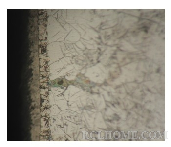

    Q235钢光亮钢板冲压零件,要求抗蚀氮化(气体法),盐雾试验≥60h。原生产比较稳定。
   这一次,按事先制定的工艺(630℃×3h,水冷)处理后,盐雾试验仅15h,出现了大面积的黄红色锈斑。检查金相组织见图。
   猜一猜 —— 或者说,请帮助分析,这是怎么一回事?
                              总45um  其中 化合物层: 32.5 um ; 疏松层:12.5 um.jpg
以前以后 + 20 支持分析!

氮化纯外行,瞎蒙一下,枯老前辈在金相图片说明上特意提了疏松层:12.5 um,是否有关?
发表于 2013-2-19 17:38:50 | 显示全部楼层
秦楼明月 发表于 2013-2-19 17:15
氮化纯外行,瞎蒙一下,枯老前辈在金相图片说明上特意提了疏松层:12.5 um,是否有关?  ...
     白亮层厚度达45μ,即便是疏松(不致密)层厚12.5μ,其产品表面应该还是一个比较完整的覆盖层,盐雾试验谅不至于如此不堪一击吧

    觉得有点奇怪的是 ‘之家’ 里搞金相的朋友应该是不乏其人,理当有所发觉。图片显示:白亮层并不 '白' (亮——图片上是看不出的,‘白’ 都谈不上,哪还谈得上 ‘亮’),在稀硝酸溶液中,基体的抗蚀性比化合物层还好。这种反常现象说明了什么呢?说明化合物层本身出问题了!
   注:通常提到白亮层,就会产生是一种‘抗蚀性较好’的观念——书上都这样说,实际并非如此,同样厚度的化合物层的抗蚀性不是一个定数,差别很大,此为一例。
    出了什么问题,什么因素会使化合物层的抗蚀性显著降低?请猜、猜猜猜

你侵蚀剂用得什么?硫酸铜盐酸酒精溶液吗?
