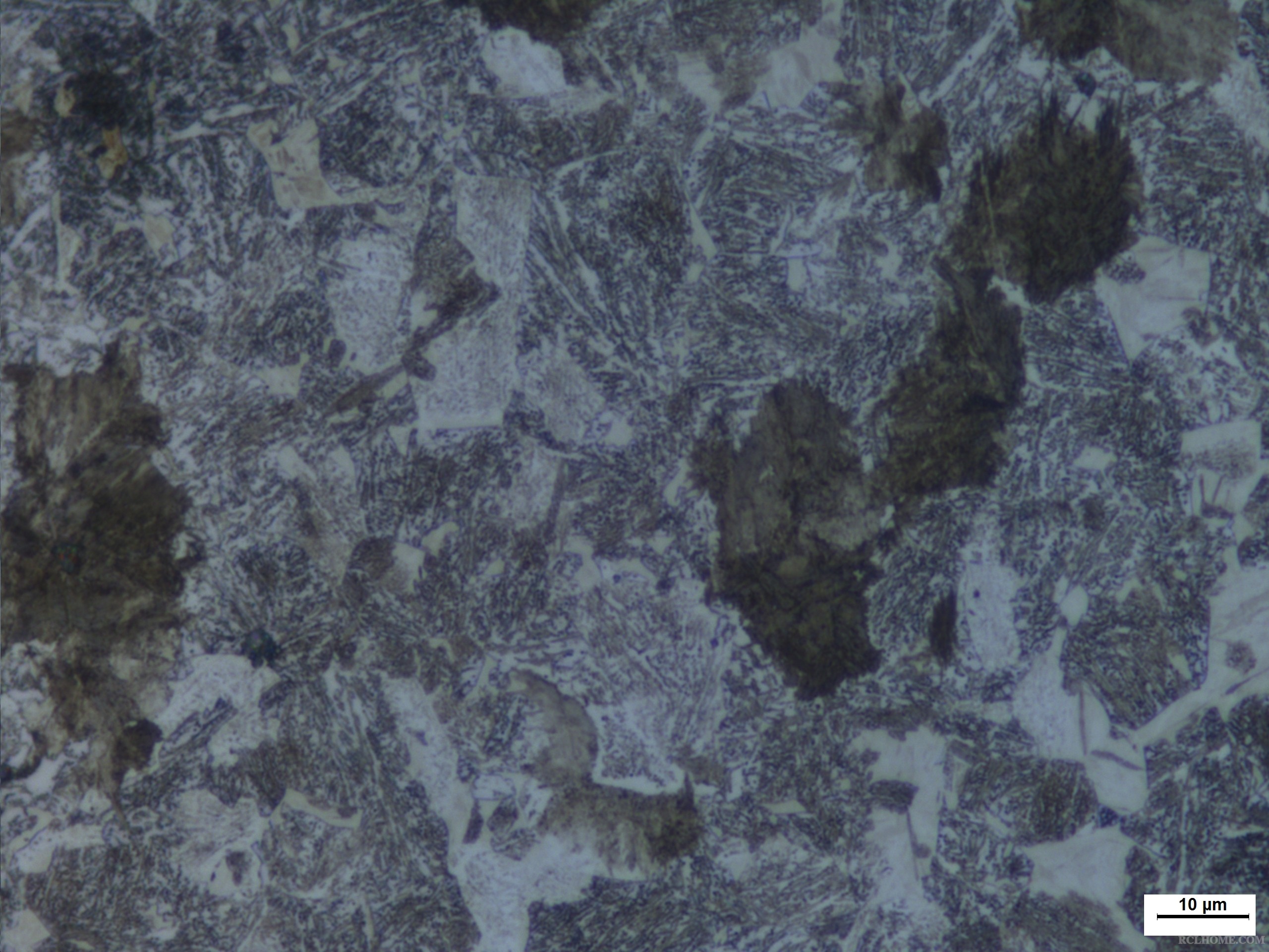

材料为55Cr3,稳定杆原材料,硬度要求≤35,组织为珠光体。实际值为37~38HRC,组织如图所示,都有哪些组织,以及该金相组织的形成原因?求解

有贝氏体和少量马氏体,热轧后冷却太快了。硬度高也正常,希望别把公司的模具刀搞坏{:soso_e113:}

清淡:块状的是贝氏体??马氏体是哪部分?

尹工可以找到我以前的帖子,有类似的图。LZ我可否透漏一下?其实楼主就是接替的我上家公司职位,这些情况我都遇到过,LZ读书比我厉害多了,只是需要多增加更多经验而已,以后也很厉害的。这个是热轧的,冷却太快了,其实这样的组织我们不必追究太细,必要性不强。因为合金含量是Cr说以奥氏体稳定性还不错,所以冷却稍微快一点就会有B或M。但是大部分还是P,P的片间距也很小。

我只说我的认为,不一定对。黑色块是P,淡黄的是M,那些灰灰的我认为是B(这个我不是很确定,是根据组织推断的)

存在混合组织。同意。

黑黄色那个像是黄块马氏体,合金偏析造成的,我们以前遇到过,用显微硬度打硬度相当高,

请比较一下下面几个区域的硬度。
