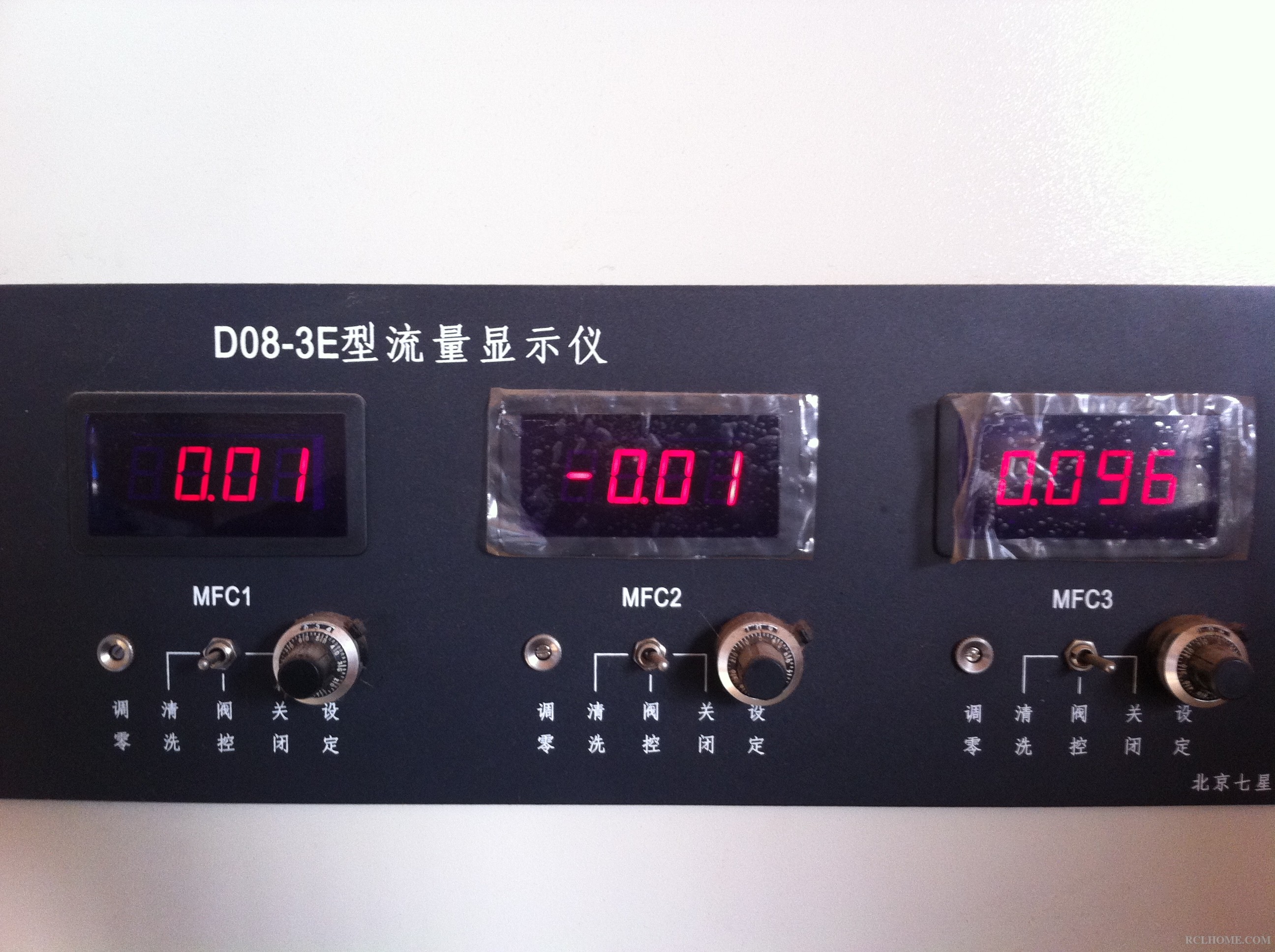

求扫盲:这三块仪表显示的数字代表什么?
发表于 2015-11-9 22:32:05 | 显示全部楼层 |阅读模式
         如题,请扫盲

发表于 2015-11-10 00:07:33 | 显示全部楼层
流量显示仪
用于为气体质量流量控制器(MFC)和质量流量计(MFM)提供工作电源、操作控制、流量设定和流量数字显示等。

发表于 2015-11-10 08:05:41 | 显示全部楼层
孤鸿踏雪 发表于 2015-11-9 22:57
惭愧,竟忘了上传附件
这是三块质量流量计,数字显示与浮子流量计单位一样,一般有升L/min之类,流量计的标签上都会有说明的。

发表于 2015-11-10 08:30:11 | 显示全部楼层
hongqk 发表于 2015-11-10 08:05
这是三块质量流量计,数字显示与浮子流量计单位一样,一般有升L/min之类,流量计的标签上都会有说明的。 ...
NFC2和NFC3在关闭状态数字显示都不在零位,可能需要做归零操作。

发表于 2015-11-10 09:03:50 | 显示全部楼层
应该是显示的对应流量监测装置上的数据,是否准确还需要进行校正。

 楼主| 发表于 2015-11-11 12:02:25 | 显示全部楼层
                您怎么看得出NFC2和NFC3是在关闭状态?
发表于 2015-11-11 12:07:04 | 显示全部楼层
NFC2和NFC3字母下的选择杆指向关闭。那就是处于关闭状态。

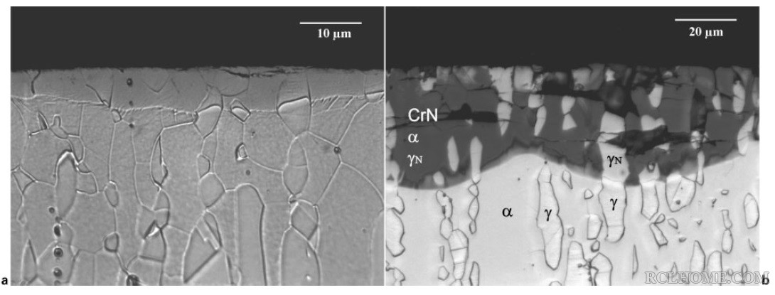

给你看两张照片,你喜欢哪个?{:soso_e112:}
同样的329不锈钢,低温气体氮化处理工艺,时间一样,氮势一样,温度不一样,你喜欢a, 还是b呢?
cnszgong + 20 很给力!

低温气体氮化的话,可能硬化层只有0.02mm深度左右,不过那层硬度最高可以达到1200HV,奥氏体不锈钢的话,那个层叫S相,实质是间隙固溶入氮原子的膨胀奥氏体相,耐磨性和耐蚀性都非常好。
