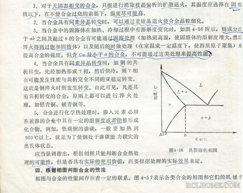

第2个问题,纯金属能否通过热处理强化。
我想,应该是可以的。既然纯金属有同素异晶转变,甚至有的已经定义为马氏体转变,我认为,如果两种晶体结构不同,完全有可能其性能就不同。一个α相,通过高温后变成了β相,以急冷的方式保存下来,如果β相的强度高于α相,这便是热处理强化了。这样的例子,只要找,应该是找得到的。
以上。

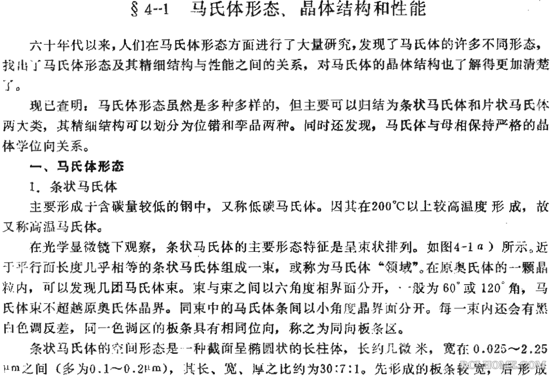

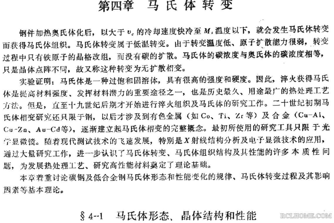

        关于纯金是否可以通过热处理(当然是指表面改性强化技术以外的普通淬火或固溶处理),可以看看下面附件内容。当然,我念书的时候距离现在已近三十年,知识已经很老旧。我也知道近年来,新出版的科技文献把传统的材料热处理基本概念和术语换一种称谓,这也是学界炒作的一种行为,就像过去文献说珠光体是机械混合物,而刘宗昌等学界泰斗或新贵否认了这一传统观点,而提出了珠光体是一种整合组织的新概念,但我始终坚持认为:不管珠光体是整合组织,还是机械混合物,它是怎么整合出来的(即整合的机理)?怎么混合的?如果没有明确诠释,那么仅仅换一种称谓,毫无任何学术价值和意义,只能制造混乱。
发表于 2013-2-22 17:51:14 | 显示全部楼层
落水残阳 发表于 2013-2-22 17:45
我给的34楼提到的材料科学基础,是清华大学材料本科生的教科书,并非百度。回头看看徐祖耀是怎么定义马氏 ...
      非常扫兴,我这个附件换了几种方式和浏览器上传均以失败告终,看来是home的服务器问题。等明天再试试吧
发表于 2013-2-22 18:00:36 | 显示全部楼层
       这是我念书的时候教科书的内容

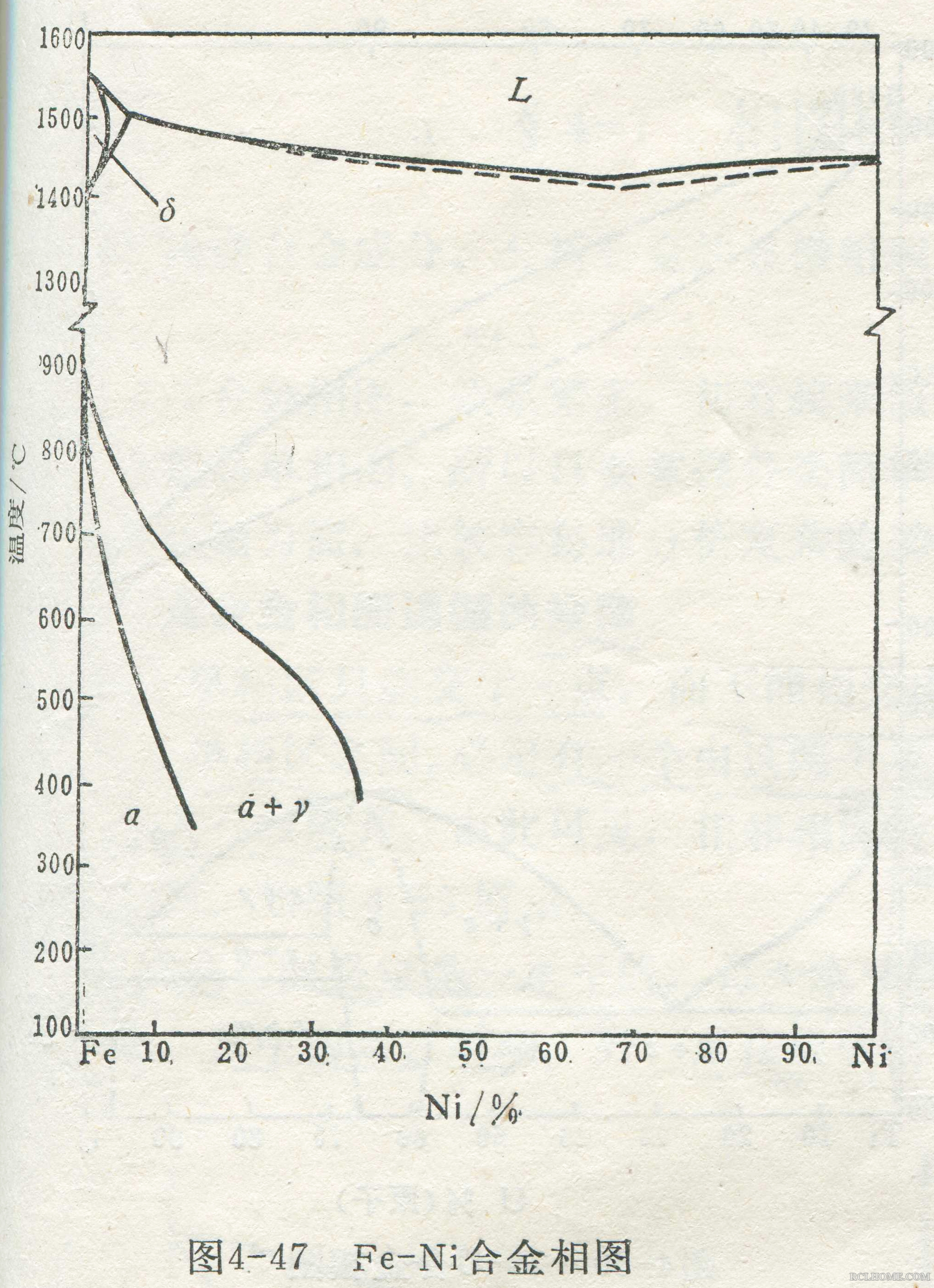

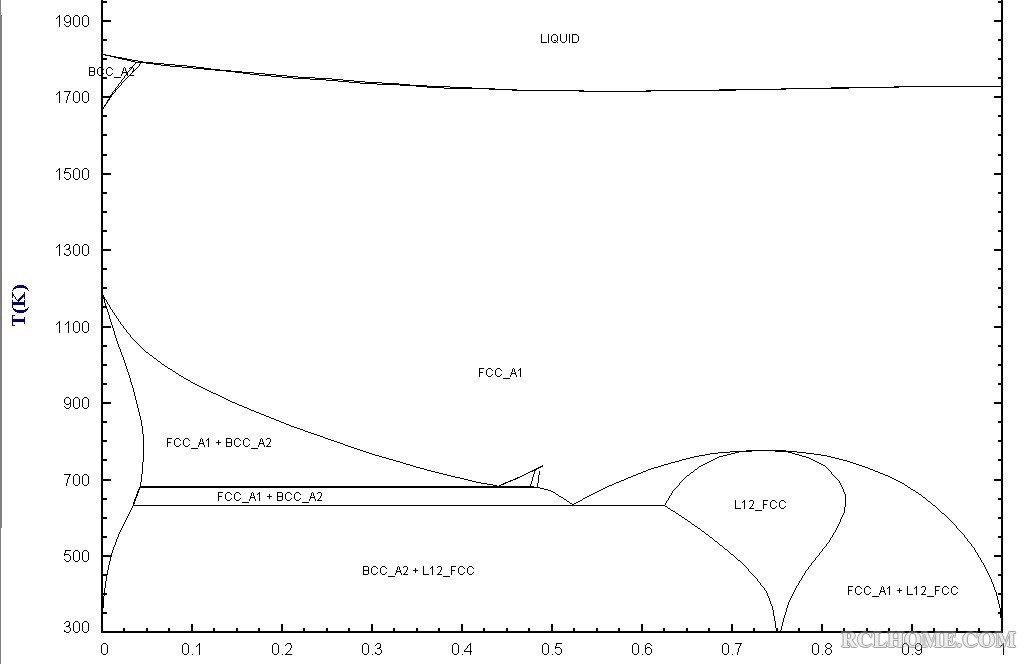

     “Fe-Ni合金虽然是固溶体,但一定不是间隙固溶体”。
      为什么Fe—Ni合金不能形成间隙固溶体?可否提供一个Fe—Ni合金相图?
发表于 2013-2-22 18:41:20 | 显示全部楼层
      为什么Fe—Ni合金不能形成间隙固溶体? ...
就如同C不可能形成Fe的置换固溶体一样,Ni也不可能形成间隙固溶体。
原子直径的原因。Ni和Fe很相近,是不会形成间隙固溶体的,同样,C太小,也不会形成置换固溶体。
发表于 2013-2-22 18:44:45 | 显示全部楼层
原子直径的原因。Ni和Fe很相近,是不 ...
       那么Fe—Ni合金以什么方式“合成”在一起,Fe—Ni合金相图属于何种类型的相图?
发表于 2013-2-22 18:48:11 | 显示全部楼层
     我要下线回家了,这个问题我们可以继续探讨,我建议我们先找到一幅Fe—Ni合金相图来分析分析,你也翻翻资料找一下,我估计明天可以找到一幅。但这两天很扫兴,上传附件或图片总以失败告终

发表于 2013-2-22 19:14:17 | 显示全部楼层
二者是置换固溶体的形式存在。
