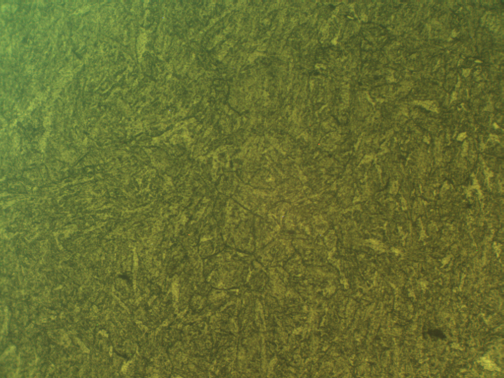

H13锻件锻后退火,1020淬火,回火温度580,Q+T是在外协做的。验收时冲击功较低,AKV只有5J。不合格。金相组织如图,请帮分析组织谁什么(尤其是图中的白色组织),晶粒度几级,带状组织几级。引起冲击不足的原因是什么。谢谢。补充一下,该产品是外径1340  内径680  长度1270的外套,要求硬度36-39HRC, 退火工艺900X14h,炉冷,外协工艺1020X9H,油冷,580X15H(外协工艺不一定是真的),取样性能为1#,1198   1022  13    38   4.2J      36HRC
2#1186    1005   13.5   35    4.2J    36.5HRC硝酸酒精腐蚀

白色组织显示铁素体未熔,另外有网状屈氏体存在。淬火加热和冷却似乎均有问题。

H13应该属于过共析钢吧,这种钢的铁素体是如何形成的?谢谢

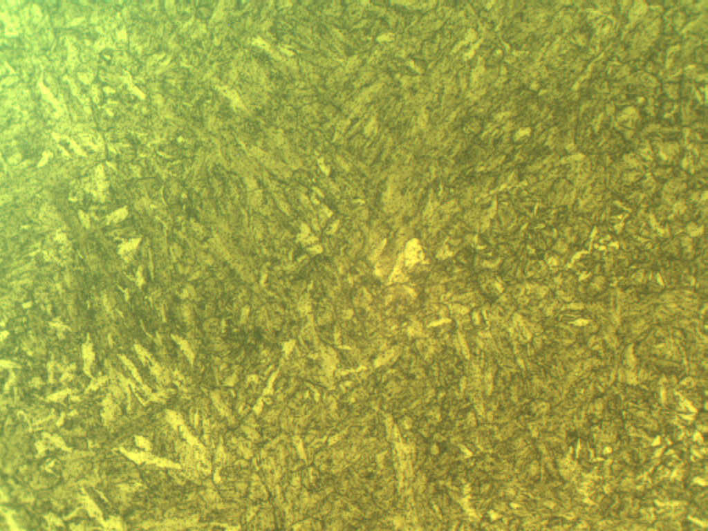

H13锻后缓冷的组织是珠光体和网状和块状碳化物,13退火态的组织珠光体和二次碳化物和未熔碳化物,1020度淬油580度回火后的组织应该是回火索氏体和二次细小不可见(400倍)的碳化物和残奥,另外加未熔碳化物(块状和网状结构),来自热锻后缓冷析出的二次碳化物。所以我觉得白色大颗粒物另外一个种可能是未熔碳化物,另外沿晶好像有网状碳化物,应该也是未熔的,是否冲击韧性不好和大块未熔及网状有关系?希望专家们确认。

谢谢分析,冲击韧性不足肯定与晶界析出物有关,从这张图上看深色区域组织是什么,是回火索氏体吗,白色的如果是碳化物,这个碳化物是否太大了??

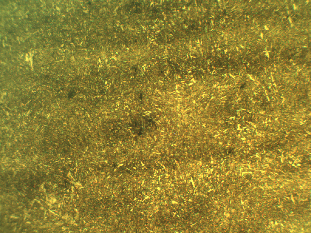

你该把标尺标在图上。这个材料我没做过,接触也不多,但是我觉得这个组织淬火没有问题。从第二张图看,有点带状,所以我想问你这个锻造实际上是一个方向的对吧?我个人觉得先找着两个方面。第一:既然有带状,那你取样的方向对不对?第二:我现在没法判断你的晶粒度,最好做一下晶粒度检测,看看是否过热。

上述400倍下的组织是什麽组织? 我觉得像贝氏体,不想回火马氏体。

白色的如果是未溶碳化物,这个未溶碳化物是否太大了,似乎未溶碳化物都有规则形状。这个如何解释呢?谢谢!

带状组织是有的,我们取的是切向,延锻造流线方向的,个人觉得这个偏析不足以让冲击韧性这么低,晶粒度用硝酸酒精浅腐蚀的,在6-8级吧。用苦味酸没有腐蚀出来

这个组织,我问了好几个人了,有的说是回火索氏体,有的说是贝氏体回火组织,请专家门讨论一下

这个方向我还真没注意,可以肯定的是垂直偏析带方向

你可否重新拍黑白视场的照片,配上标尺,看组织,及暗场看碳化物。?

补充前文:金相组织来看,是正常的。该材料并无大的颗粒碳化物,也无需此结构来强化、耐磨性等。所谓白色块状,即马氏体针的放大形态而已——组织无异常。。。
