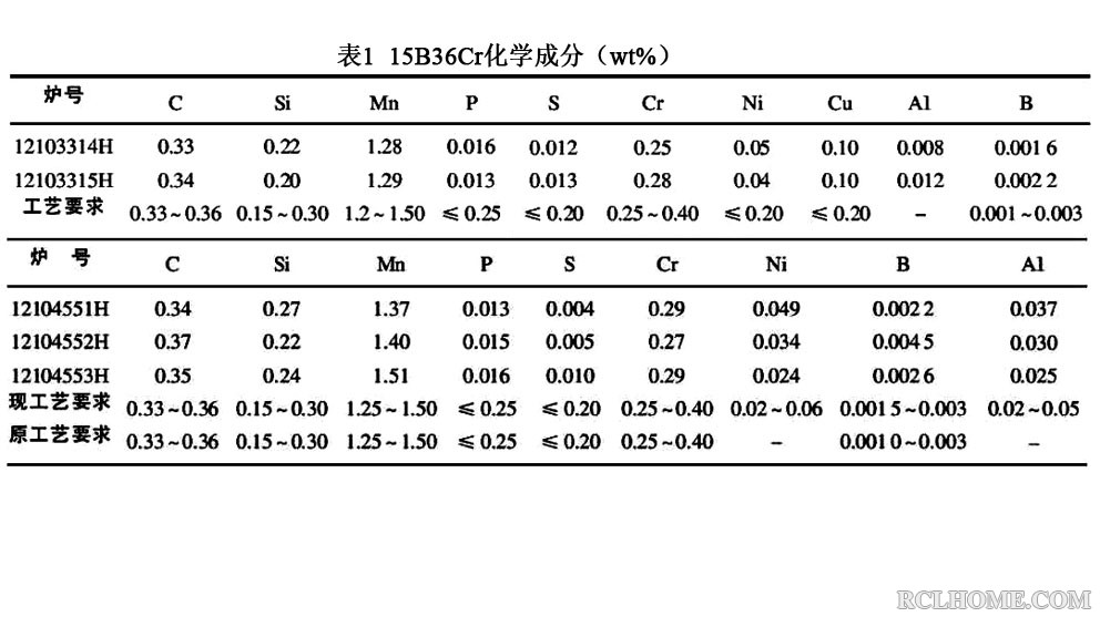

昨天,搬运工提出的两个历史遗留问题,经过多方求教(王秀兰专家等),得到正解:
问题之一:15B36Cr的化学成分见表1.

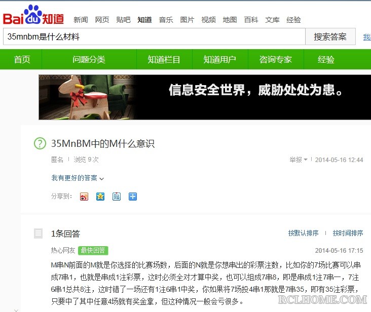

问题之二:35MnBM钢牌号中的末尾字母“M”的含义是什么?
M——是指“工程机械用钢”,英文Mechanism的首字母
另外,顺便说一下:35MnBH钢牌号中的末尾字母“H”的含义是淬透性。

发表于 2015-11-5 15:25:35 | 显示全部楼层
度娘娘那个太扯了。
汪工治学严谨!知之为知之,不知为不知!

发表于 2015-11-5 17:06:05 | 显示全部楼层
wang 工,15B36Cr 是什么材料,用在哪里? 求热处理工艺
 楼主| 发表于 2015-11-5 18:05:10 | 显示全部楼层
15B36Cr是非调质钢。

发表于 2015-11-5 19:48:33 | 显示全部楼层
那么这个材料运用在那里呢?

 楼主| 发表于 2015-11-5 22:51:43 | 显示全部楼层
simida 发表于 2015-11-5 19:48
那么这个材料运用在那里呢?
15B36Cr是韩国开发的低成本非调质工程机械用钢,主要用于制造工程机械履带链条,对其淬透性有较高要求。目前15B36Cr钢的市场需求量较大,具有较好的开发前景。

 楼主| 发表于 2015-11-5 22:53:44 | 显示全部楼层
wanggong 发表于 2015-11-5 15:25
度娘娘那个太扯了。
汪工治学严谨!知之为知之,不知为不知!
表百度确实如是说!
