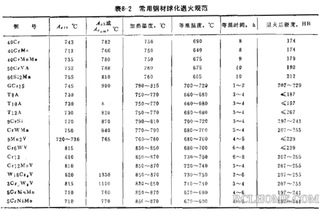

        从理论上讲,粒状珠光体形成的关键在于奥氏体中保留大量的未溶碳化物质点,并存在碳浓度的微观不均匀性。只有这样才能使碳化物从过冷奥氏体中均匀弥散地析出并球化,形成粒状珠光体。因此,球化退火的工艺制度相当严格。
影响球化质量的因素
       加热温度的选择,是能否获得完全球化组织的关键因素。加热温度适当,则既能保证原来的片状珠光体消失,又能保留一部分未完全溶于奥氏体的碳化物,形成较为粗大的颗粒状碳化物,若加热温度稍高或稍低于正常温度,则会形成过热或欠热组织,不能形成正常的球化组织。实践证明:加热时,剩余碳化物微粒越多,越易球化。
        由此可见,钢的化学成分也是影响球化质量的一个重要因素。如碳素工具钢中的T10A~T13A相对于T7A~T9A较易于球化;含有Cr 、Mo、W、Ti、V等强碳化物形成元素的合金工具钢和滚动轴承钢,在加热时,其合金渗碳体或碳化物比较稳定难溶,当加热温度略高于Ac1时,奥氏体也较为不均匀,这就易于获得良好的球化条件,故这些钢种球化退火的加热温度范围较宽,球化退火温度常选择在A1~Acm之间。而对于近共析成分的钢种,由于其A1和Acm趋于合并,其球化退火温度范围特别窄,如T8A、T9A只限于740~750℃,而远离共析成分的钢如T10A~T13A就稍宽一些为750~780℃,易于控制。
        冷却速度是影响球化效果的又一因素。冷却速度的大小直接影响到粒状碳化物的颗粒大小和均匀性,当加热温度一定时,冷却速度越小,奥氏体向珠光体转变时在高温区经历时间越长,析出的碳化物进行扩散、聚集的时间就会越充分,形成的碳化物颗粒就越大而且均匀;反之,就会得到硬度偏高的细粒状组织,对切削加工不利。
         此外,钢的原始组织状态将直接影响球化的质量和效果。具有细薄珠光体、细小碳化物并均匀分布的正火或淬火组织以及经冷加工变形的组织,最易于球化。若原始组织有网状渗碳体,将很难球化,必须先正火消除网状组织再进行球化退火,才能取得良好的效果。

         按照我在3楼所发的内容,当然应该加以控制,但关键是如何定量控制冷却速度,按照目前球化退火的现状,基本上没有实现冷速可量化控制的可能,所谓的控制,也不过是定性的慢愉快的比较。所以有的厂家在一台设备进行球化退火时,往往是在降温时打开炉门或炉盖,让其冷却快一点。有条件的厂家可以选择两台炉子,需要快冷时,从加热炉出炉风冷,然后进入等温炉。由此可见,采用等温正火炉进行球化退火,其可控性将得到大幅提高

必须控制冷速,否则会出现片状珠光体。以前做等温球化退火试验多次,此阶段快冷总是出现片状珠光体

,被人追说明你值得信赖。650度出炉,产品还是红的。实际生产中,因装炉量等因素的影响,就是仪表到了500度,中心的产品还在600度左右,此时出炉产品肯定会有氧化皮。我朋友做球化退火一般在450度左右出炉。

我在真空炉里做的球化工艺,是缓冷到680C,然后快速冷却到室温出炉的。
由于740-680C的冷却极其缓慢,所以炉温和零件温度几乎是同步到达680C的,不会有很大误差。
680后的冷却只是为了防氧化出炉,对组织和性能我不认为会有什么影响。
发表于 2015-11-9 17:58:52 | 显示全部楼层
其实我不是做的两段式退火,我基本是在选择好一个温度奥氏体化后,以几段不同速度的冷却,冷到650-680这个温度范围内,到温后零保温就气淬到室温,然后出炉。
其实就是怕冷速不受控的话,出现片状析出问题。
通常从740C冷到680度的话,满炉产品,我会冷6个小时来实现,也就是说,这段的冷却速度是每小时降温10度。
