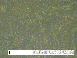

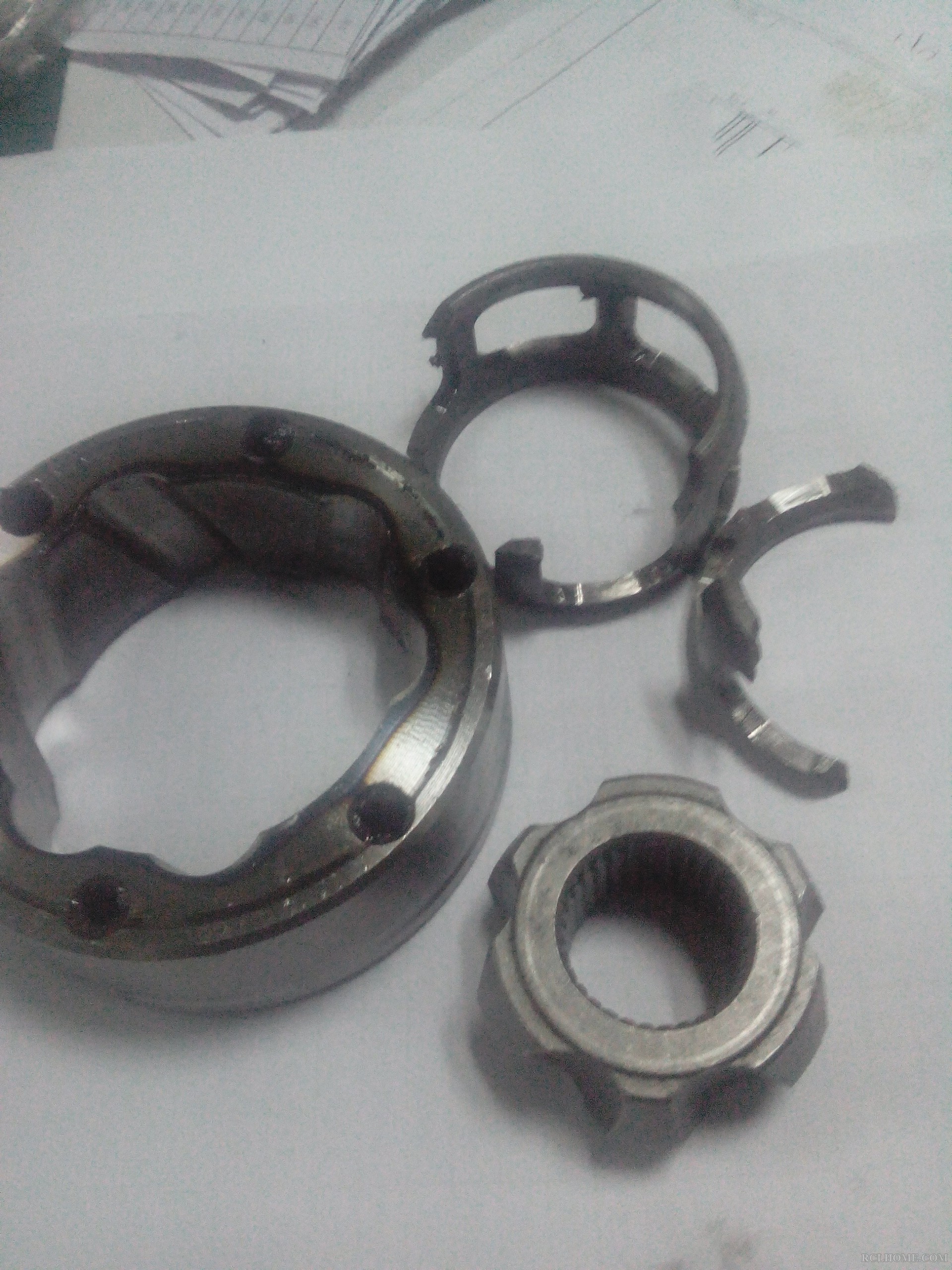

产品在使用中断裂,材料为20Cr,渗碳淬火,内外圆无磨加工。请各们专家帮忙看一下,这是什么原因导致的

 楼主| 发表于 2015-11-3 12:31:35 | 显示全部楼层
组织为400倍

发表于 2015-11-3 15:27:53 | 显示全部楼层
此种零件一般为薄层碳氮共渗。楼主没有给出渗碳-淬火工艺和零件的技术要求,凭空而论,旁人只能猜猜而已,无法说到要害处

 楼主| 发表于 2015-11-4 08:24:06 | 显示全部楼层
高工,工艺不知道,这是供应商提供,
那就启动 ‘故障分析’ 程序,酷似公安局 ‘侦查-破案’  发表于 2015-11-4 16:05

发表于 2015-11-4 08:44:44 | 显示全部楼层
有没有断口图片?
