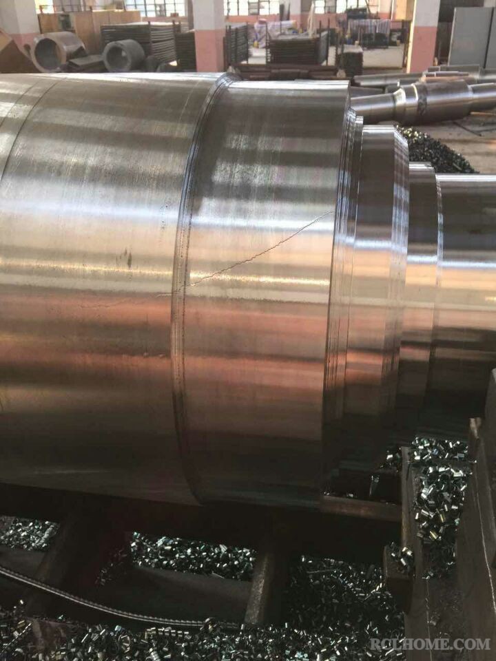

有一朋友发来一裂纹图片咨询原因,大致工艺:锻打后空冷,然后870加热10小时,出炉吹风冷至约300度回火,680回火10小时出炉空冷,粗加工后放了一晚上,第二天发现开裂,如图。,据朋友讲,是中碳合金钢,成份大致为:C:0.36%,Cr:2.0%;Ni:4%;Mo:0.3% QQ图片20151102150246.jpg
发表于 2015-11-2 15:39:17 | 显示全部楼层
这是什么材质,不是20Cr2Ni4,也不是30CrNi3,还有不少的Mo,看样子原材料圆较大,个人怀疑材料有白点。参考。
 楼主| 发表于 2015-11-2 15:42:54 | 显示全部楼层
tianmu 发表于 2015-11-2 15:39
这是什么材质,不是20Cr2Ni4,也不是30CrNi3,还有不少的Mo,看样子原材料圆较大,个人怀疑材料有白点。参考。 ...
原材料最大直径600左右,材料内如有氢,我感觉680回火应该也除的差不多了。
发表于 2015-11-2 15:46:24 | 显示全部楼层
870C加热后空淬了?这个材料淬透性很好哦。
发表于 2015-11-2 15:47:11 | 显示全部楼层
秦时明月 发表于 2015-11-2 15:42
原材料最大直径600左右,材料内如有氢,我感觉680回火应该也除的差不多了。 ...
已经锻后空冷了,消除不了了吧。
发表于 2015-11-2 15:49:06 | 显示全部楼层
         连脱氢带消应力,这个回火时间还是有点少,应该再进行一次
 楼主| 发表于 2015-11-2 15:53:30 | 显示全部楼层
aaron01 发表于 2015-11-2 15:46
870C加热后空淬了,这个材料淬透性很好哦。
是的,材料淬透性很好。

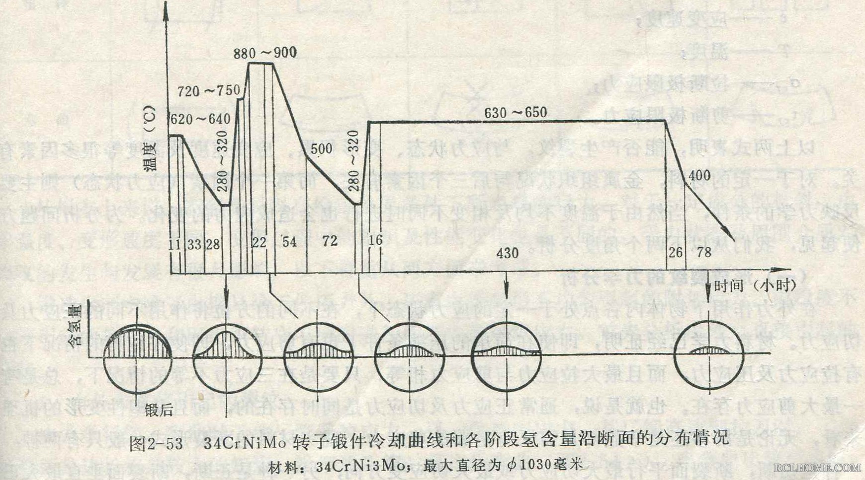

发表于 2015-11-2 15:53:40 | 显示全部楼层
           看看这个脱氢退火工艺
 楼主| 发表于 2015-11-2 15:55:11 | 显示全部楼层
可以试试两次回火。
 楼主| 发表于 2015-11-2 15:59:30 | 显示全部楼层
孤鸿踏雪 发表于 2015-11-2 15:53
看看这个脱氢退火工艺
这个脱氢工艺时间很长,脱氢效果肯定好。
发表于 2015-11-2 16:15:53 | 显示全部楼层
0.36%的碳是不容易淬裂的安全碳含量,又是风冷,裂纹也没有出现在应力集中处,可以考虑材料本身的问题。
发表于 2015-11-2 16:18:03 | 显示全部楼层
秦时明月 发表于 2015-11-2 15:59
这个脱氢工艺时间很长,脱氢效果肯定好。
          这个转子直径Ф1030,本案直径600,比较一下它的时间。
         而且20Cr2Ni4的碳当量要比34CrNi3Mo高得多,淬透性也高得多

发表于 2015-11-2 21:20:37 来自手机 | 显示全部楼层
http://mp.weixin.qq.com/s?__biz=MjM5MTQ1MjYxNw==&mid=400293498&idx=4&sn=54de37daeb9b800e85d207eb8f970c52&scene=0#wechat_redirect
这是一米半直径的回火90小时。当然淬火温度,冷却方式,回火温度都不一样。只是提供参考。

发表于 2015-11-3 08:11:53 | 显示全部楼层
simida 发表于 2015-11-2 21:04
艾大,淬透性好有什么问题么? 我知道淬透性是什么, 但是不知道他的特征和对工件的影响。 可以多解释 ...
淬透性高的钢种开裂敏感性强
发表于 2015-11-3 08:12:44 | 显示全部楼层
小小丑 发表于 2015-11-2 21:23
http://mp.weixin.qq.com/s?__biz=MjM5MTQ1MjYxNw==&mid=400293498&idx=4&sn=54de37daeb9b800e85d207eb8f ...
你给出的这几个链接怎么一个也打不开呢?
发表于 2015-11-3 13:07:15 | 显示全部楼层
热处理后出现问题原因很多,比如原材料,锻打,我倒认为锻打的因素大一些
发表于 2015-11-3 15:28:38 | 显示全部楼层
大浪淘沙 发表于 2015-11-3 13:07
热处理后出现问题原因很多,比如原材料,锻打,我倒认为锻打的因素大一些 ...
这么大的件锻打确实容易产生问题。

发表于 2015-11-4 09:59:19 来自手机 | 显示全部楼层
忽悠了半天,正点的事情还没有说。个人认为原因可能如下:1 按照化学成分推测,材料的淬硬性非常好,空冷即可表面淬硬。因此,最少锻造空冷有欠考虑,个人认为应该参考等温球化退火的等温然后再缓冷。2 看裂纹外形,非纵劈形态,从工艺考虑有纵劈的条件。3 明知锻后空冷,淬火前没有高温回火是败笔。个人认为锻后空冷致使表层发生马氏体相变,淬火之前没有高温回火造成表层应力较大,淬火时内层发生马氏体相变的时间延迟,这样在表层发生拉应力叠加,回火前心部马氏体没有完成,在回火过程中心部发生马氏体相变,体积膨胀,甚至存在回火后冷却过程中心部发生马氏体相变的可能。回火时间不足,造成后续新鲜马氏体没有回火,粗加工后产生放置开裂。裂纹应为直线型,遇到结构变化(台阶处)锻造折叠或者材料缺陷发生改变。结论:1 锻后冷却不当,2 回火时间不足,3 粗加工后应当加一次回火。4 有氢脆的疑点。5 属于置裂,不排除纵劈特征,即心部内裂。个人意见,不足为凭。

看了你的贴,又和朋友联系确认锻后冷却,朋友问了锻造厂搞技术的,具体是锻后空冷至500 度左右(仪器测还是肉眼看不知)进炉加热至870保温10小时出炉空冷。
1772
5915
5915
发表于 2015-11-4 10:53:08 来自手机 | 显示全部楼层
秦时明月 发表于 2015-11-4 10:32
看了你的贴,又和朋友联系确认锻后冷却,朋友问了锻造厂搞技术的,具体是锻后空冷至500 度左右(仪器测还 ...
锻后空冷到500℃,然后直接加热进行淬火工序,是这个意思吧?
个人认为,或许在Ar1稍微下方保温,然后炉冷到500左右出炉空冷或者会更好。或者500再升温淬火。
另外,淬火有没有分级升温?
回火时工件表面温度300(不清楚这个材料的MS点,感觉应该比45钢的低,或许300℃入回火炉是个不错的选择),有没有在300℃或者稍下方(比如MS点附近)保温,力求心部发生马氏体或者下贝氏体转变后再升温到回火温度?
个人的看法如下
1 回火时间不足,心部应力过大,粗车后放置造成应力缓慢释放造成开裂。
2 心部热应力过大,有纵劈的嫌疑,即心部因为缺陷或者锻造后的微细裂纹发生內裂。
解决办法,如果不想更改工艺参数,增加一次回火,这个或许比延长回火时间更有效。最好在粗车前进行两次,当然成本和时间会比延长回火时间更多。
个人意见,不足为凭。
 楼主| 发表于 2015-11-4 13:10:22 | 显示全部楼层
个人认为,或许在Ar1稍微下方保温,然后炉冷 ...
朋友是个外行,好多问题讲不清楚,具体细节不清楚,也难为大伙了。你说的几点我转告给朋友。
