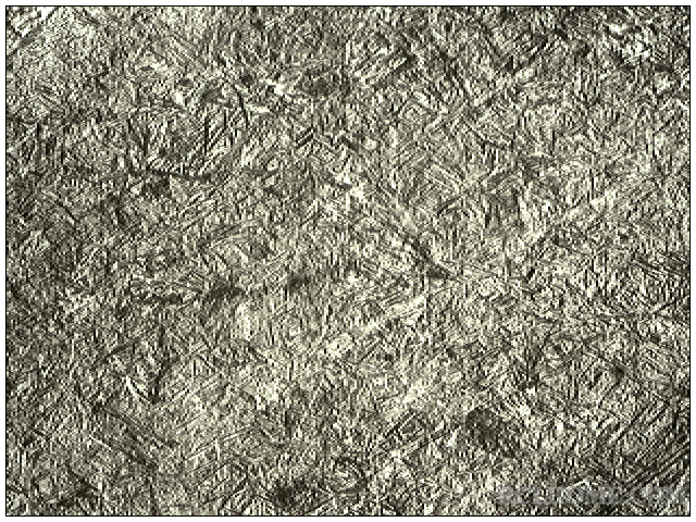

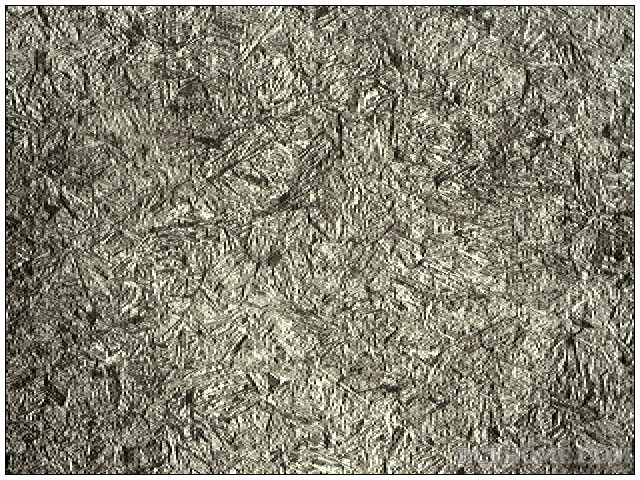

            如题,齿圈横截面60×40

 楼主| 发表于 2015-10-19 11:37:27 | 显示全部楼层
大家看看金相组织正常吗?
发表于 2015-10-19 13:05:44 | 显示全部楼层
猜一个:索氏体(或托氏体)+粒状贝氏体。哈哈
发表于 2015-10-19 14:47:49 | 显示全部楼层
金相组织没看出不正常。
就图来看,我觉得索氏体或托氏体应该没有。王工你想想,齿圈分级得到索氏体或托氏体和使用环境似乎有点不相符哦。杨工只要把硬度提供出来,组织就好判断了,其实心部和表面组织都很统一。我觉得组织是回火马氏体,可能有少部分下贝氏体。组织粗大否,要根据标尺来,但是这里没上标尺。

先看看这个零件的壁厚,在分级淬火油冷却,心部热量不能快速散发出去,即使表面有点马氏体也被自回火了,所以指望得到马氏体我认为不现实;其次图片里面的小岛(麻子),是什么?还有就是, 板条状的东西,心部比表面还多,会是马氏体吗?

 楼主| 发表于 2015-10-19 16:04:17 | 显示全部楼层

 楼主| 发表于 2015-10-19 16:07:21 | 显示全部楼层
清淡 发表于 2015-10-19 14:51
就图来看,我觉得索氏体或托氏体应该没有。王工你想想,齿圈分级得到索氏体或托氏体和使用环境似乎有点不 ...
            硬度可以有!组织应该是低温回火马氏体组织

发表于 2015-10-19 16:17:41 | 显示全部楼层
嗯,那这两幅图心部和表面有什么区别呢?既然是分级油,那么厚的工件,能有这么高的硬度,那也是无话可说了。

发表于 2015-10-19 16:25:15 | 显示全部楼层
估计是使用多用炉设备处理。
个人觉得:组织主要是是低碳马氏体+片状马氏体。
想知道齿圈的变形情况。{:soso__3110130392203091378_3:}

           看来老孤的语言表达能力很有问题啊{:soso_e105:}这两幅图片是一个齿圈分级油淬火+180℃低回后,横截面上近表面和纵深位置的金相组织

我认为是回火马氏体和下贝氏体。

两幅照片中,那些黑针是下贝吗?

发表于 2015-10-20 10:16:23 | 显示全部楼层
杨工, 我认为是下贝,如有不对,请指教。

发表于 2015-11-4 16:52:45 | 显示全部楼层
根据系列描述我个人同意15楼,24楼的意见,看图片组织分布,认为是针状马氏体和部分下贝氏体。少量板条马氏体
