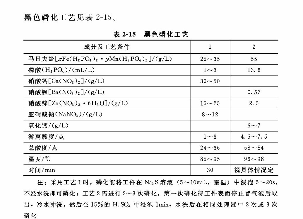

附件是黑色磷化工艺,如果有人要做,可以与我联系。

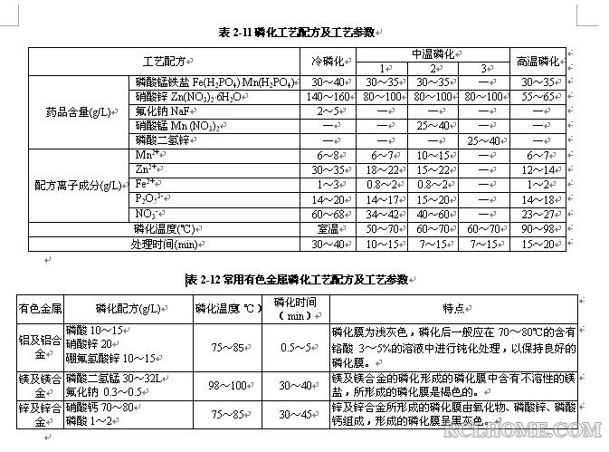

      这个应该是锌系磷化吧?前辈能否提供一份Mn系磷化的工艺(配方)?

我公司和我本人没有做锰系磷化,我的朋友在做。不是自己的配方,是购买上海的商品磷化液。

看看这里面有合适的吗?

      看望老师上传的配方应该是锌系磷化

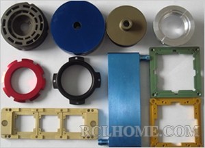

周工,我认识你几年了,但是我就不晓得你们到底做些啥产品?我知道的有手枪转轮氮化,铝合金阳极化,今天的磷化,还有什么呢?对网页上介绍的铝合金的各种颜色处理好奇!

各种颜色是染色出来的,就像染布一样。

这个图片上的产品,都是磷化色吗?

铝合金阳极氧化,包括染色。
