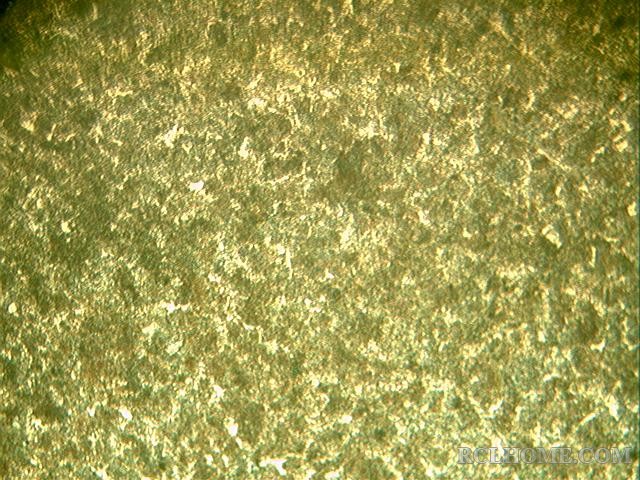

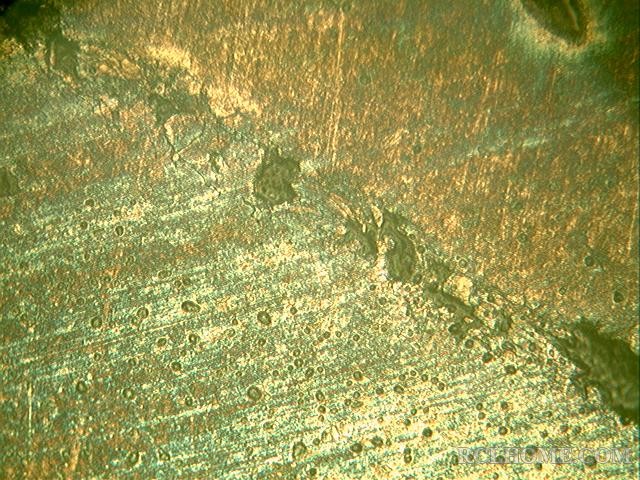

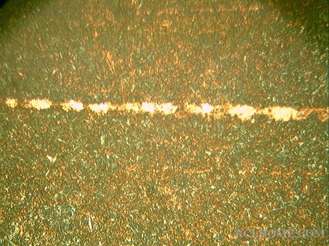

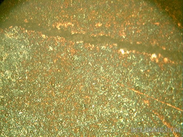

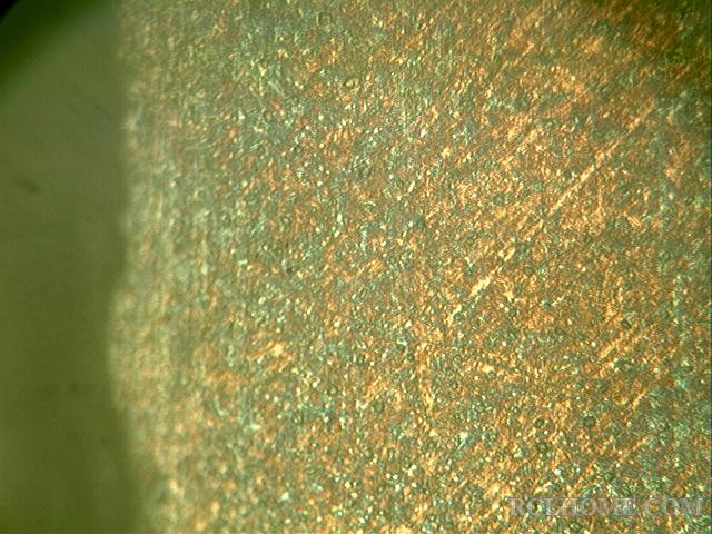

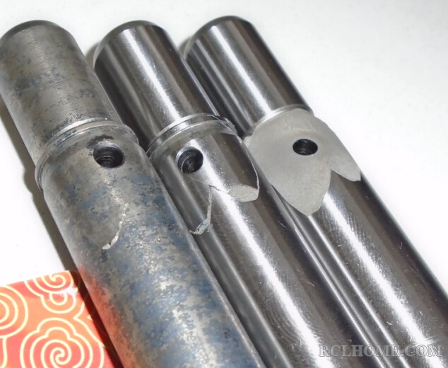

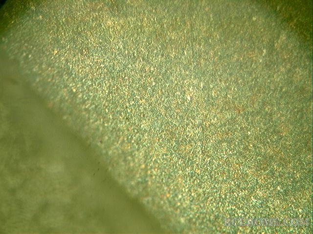

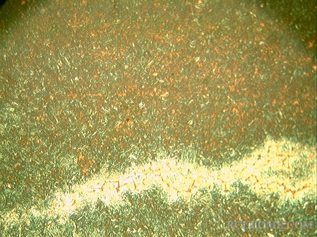

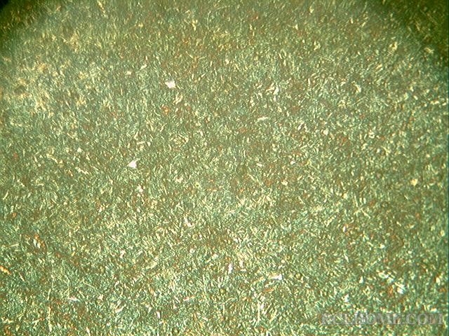

60钢,17*141,下料后860℃正火,车加工后高频淬火,在孔周围怎么会裂成这样?高频后裂的少,回火后裂的较多,淬火回火间隔8h内,且刚干完的批次直接回火也有裂的,请大家帮分析下,谢谢
高频*400组织
高频*400组织
高频*400组织
高频*400组织
心部组织
心部组织

发表于 2015-10-17 16:33:19 | 显示全部楼层
孔加工的残余应力和粗糙值过大加感应淬火应力?
图片看不清,先分析下裂源在哪
图片看组织也还好,即使没标尺
发表于 2015-10-17 16:51:59 来自手机 | 显示全部楼层
回火后一加工就裂吧?
发表于 2015-10-17 17:21:01 | 显示全部楼层
应力裂纹!冷却不均匀造成的!

这是常见的空口淬火裂纹,别再分析材料问题了,得从淬火工艺考虑处理办法。

分析一下预备热处理工艺吧。
孔的周边明显会 比其他地方温度过高,因为无处三人,温度过高,硬度过大,必然开裂或脱碳

 楼主| 发表于 2015-10-19 10:45:04 | 显示全部楼层
龟山淬火 发表于 2015-10-17 16:51
回火后一加工就裂吧?
不加工也裂

 楼主| 发表于 2015-10-19 10:45:38 | 显示全部楼层
图片看不清,先分析下裂源在哪
图片看组织也还好,即使没标 ...
裂纹原应该是在孔内的

 楼主| 发表于 2015-10-19 10:46:22 | 显示全部楼层
长江 发表于 2015-10-18 08:37
这是常见的空口淬火裂纹,别再分析材料问题了,得从淬火工艺考虑处理办法。 ...
裂纹原是在孔内,一圈那种的

 楼主| 发表于 2015-10-19 10:46:44 | 显示全部楼层
小小丑 发表于 2015-10-19 07:19
分析一下预备热处理工艺吧。
之前做过正火

 楼主| 发表于 2015-10-19 10:47:21 | 显示全部楼层
孔的周边明显会 比其他地方温度过高,因为无处三人,温度过高 ...
是在孔内的裂纹原一圈,然后向外扩展的

发表于 2015-10-19 10:54:36 来自手机 | 显示全部楼层
傅世闯 发表于 2015-10-19 10:46
之前做过正火
1    60钢正火好像不太合适。
2     高频时用合适的棒料堵孔。
个人意见,不足为凭。

发表于 2015-10-19 10:56:38 来自手机 | 显示全部楼层
小小丑 发表于 2015-10-19 10:54
1    60钢正火好像不太合适。
2     高频时用合适的棒料堵孔。
个人意见,不足为凭。 ...
漏了一条,退刀槽消除应力集中。

 楼主| 发表于 2015-10-19 11:15:20 | 显示全部楼层
1    60钢正火好像不太合适。
2     高频时用合适的棒料堵孔。
个人意见,不足为凭。 ...
量太大了,堵不起啊,客户技术要求是作正火的,如果不正火做什么热前处理比较好呢?

发表于 2015-10-19 11:51:23 | 显示全部楼层
随风飘飘 发表于 2015-10-17 17:21
应力裂纹!冷却不均匀造成的!
同意你的观点。我个人认为是退刀槽与孔之间距离近(凸起部分)加热时造成温度过高,淬火时冷速过快产生应力集中造成开裂。

发表于 2015-10-19 15:38:46 来自手机 | 显示全部楼层
车50个销轴,反复使用。个人意见,不足为凭。
发表于 2015-10-20 06:24:36 | 显示全部楼层
这种材料感应淬火,自回火比较好!连续式淬火孔部处理不好,就会产生这种裂纹!注意冷却的均匀性!

 楼主| 发表于 2015-10-20 07:44:55 | 显示全部楼层
随风飘飘 发表于 2015-10-20 06:24
这种材料感应淬火,自回火比较好!连续式淬火孔部处理不好,就会产生这种裂纹!注意冷却的均匀性! ...
工件是比较小的,自回火是不是不会有那么多的余热?
发表于 2015-10-20 10:18:49 来自手机 | 显示全部楼层
感应是局部淬火,带点温度要好些,

 楼主| 发表于 2015-10-20 16:11:47 | 显示全部楼层
龟山淬火 发表于 2015-10-20 10:18
感应是局部淬火,带点温度要好些,
觉得裂纹源貌似在孔内,担心有的轴外表没裂,孔内已经是开裂了
