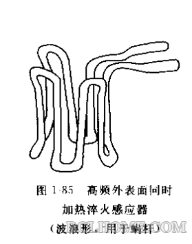

探讨一下这个感应器的有效性
发表于 2015-10-17 15:12:26 | 显示全部楼层 |阅读模式
          如题(看附件截图),是否使用过?效果如何?随便聊聊,交流一下

发表于 2015-10-17 16:48:59 | 显示全部楼层
没用过,感觉效率不高。或者条件也偏少了
这活龟版跟长江也许玩过。得把他们召唤出来
发表于 2015-10-17 16:49:04 来自手机 | 显示全部楼层
做过类似的感应器放率转低,工件需要旋转,
 楼主| 发表于 2015-10-17 17:28:31 | 显示全部楼层
          感应器做成这个样子,工件肯定要旋转,但工件旋转并不能改变这种感应器加热效率低下的事实啊

发表于 2015-10-19 10:26:09 | 显示全部楼层
要考虑的是,匝比,电容,功率,会不会磁场抵消,功率是否可以发挥出来。
发表于 2015-10-20 10:25:20 来自手机 | 显示全部楼层
如果加装导磁体会减少这种抵消。
 楼主| 发表于 2015-10-20 15:02:07 | 显示全部楼层
龟山淬火 发表于 2015-10-20 10:25
如果加装导磁体会减少这种抵消。
         导磁体怎么加?
 楼主| 发表于 2015-10-20 15:02:37 | 显示全部楼层
高中频制造商 发表于 2015-10-19 10:26
要考虑的是,匝比,电容,功率,会不会磁场抵消,功率是否可以发挥出来。 ...
如果是电子管式的高频呢?

发表于 2015-10-21 13:09:52 | 显示全部楼层
这个感应器可以的,加热效率并不会低,注意和电源匹配好即可
这个感应器自有其妙处,用了之后你就知道了

这个感应器自有其妙处,用了之后你就知道了:lo ...
           什么和电源匹配好?
           我在N年前自制了一个类似的感应器,并不像你说的那样,其结果是热效率非常低,能感觉到在加热,但表面温度起不来,连暗红色都达不到

发表于 2015-10-22 14:07:18 | 显示全部楼层
它使用于高频设备加热,优点:制造简单  外圆可以冷却。相当于四个双回线感应器同时加热,现在技术在不但进步,提倡高效节能,它基本上就被淘汰了,但是的确还是有人在用,我也见过这样的感应器。
 楼主| 发表于 2015-10-22 14:14:32 | 显示全部楼层
长江 发表于 2015-10-22 14:07
它使用于高频设备加热,优点:制造简单  外圆可以冷却。相当于四个双回线感应器同时加热,现在技术在不但进 ...
           当年我就是在200KW高频感应加热电源上加热一个半轴的局部位置
发表于 2015-10-22 16:50:10 | 显示全部楼层
我觉得在图示比例上有误差,也许作者用的是细管,而且回线上的间距远大于铜管的尺寸。在这个条件上,感应器还是能用的。
如图中一样回线间距跟铜管差不多还不加装导磁体的条件下,效率是很低的
至于与电源匹配这块,个人感觉就是与变压器相匹配。不外乎感抗阻抗之类。类似长江说的相当于4个双回线感应器。那是不是一个双回路感应器加热4倍的时间也能达到效果?不一定。详细的龟版来说说

腊月寒沫 发表于 2015-10-22 16:50
我觉得在图示比例上有误差,也许作者用的是细管,而且回线上的间距远大于铜管的尺寸。在这个条件上,感应 ...
         你的解释很给力,我分析也是这样的:如果管子较粗而相邻管子间距很小,则临近效应将耗去很多功率,但如果采用较细的管子,而相邻管子间距较大,其本身的效率就很低下,实在不可想象,这种东西竟然能上教科书!而且,现在的工具书、参考书还在抄来抄去,以讹传讹,误人子弟{:soso_e105:}
发表于 2015-10-22 20:16:04 来自手机 | 显示全部楼层
我说过类似的感应器我做过就是加上导磁体效率也不高,杨工说得对,别被忽悠了。
