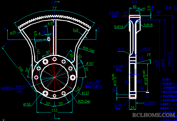

发表于 2015-10-15 14:31:11 | 显示全部楼层 |阅读模式
         如图(附件截图)产品,渗碳淬火的最佳装炉方式

发表于 2015-10-15 21:42:14 | 显示全部楼层
73°两边各一支撑杆。
孤鸿踏雪 + 10 复杂化了
发表于 2015-10-15 22:15:26 | 显示全部楼层
用铁丝穿过直径105旁边的两个13的孔,头朝下如何?
这个产品横竖放都会有变形,只是变形量多少要用实验来验证一下。
孤鸿踏雪 + 10 感谢参与!

发表于 2015-10-16 07:16:39 来自手机 | 显示全部楼层
看量,量多做夹具,四点支撑。工件如图纸方向摆放,下面两个圆弧面支撑,倒八字位置两边支撑。工件薄弱部位的支撑架尺寸加大,减缓冷却加热不匀。个人意见,不足为凭。

发表于 2015-10-16 08:19:24 | 显示全部楼层
齿向上,可以串装,棒宽度75-90mm

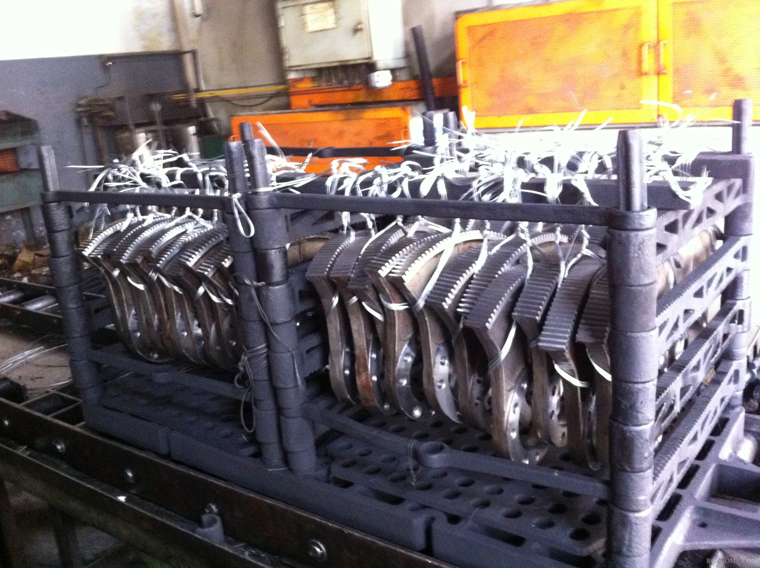

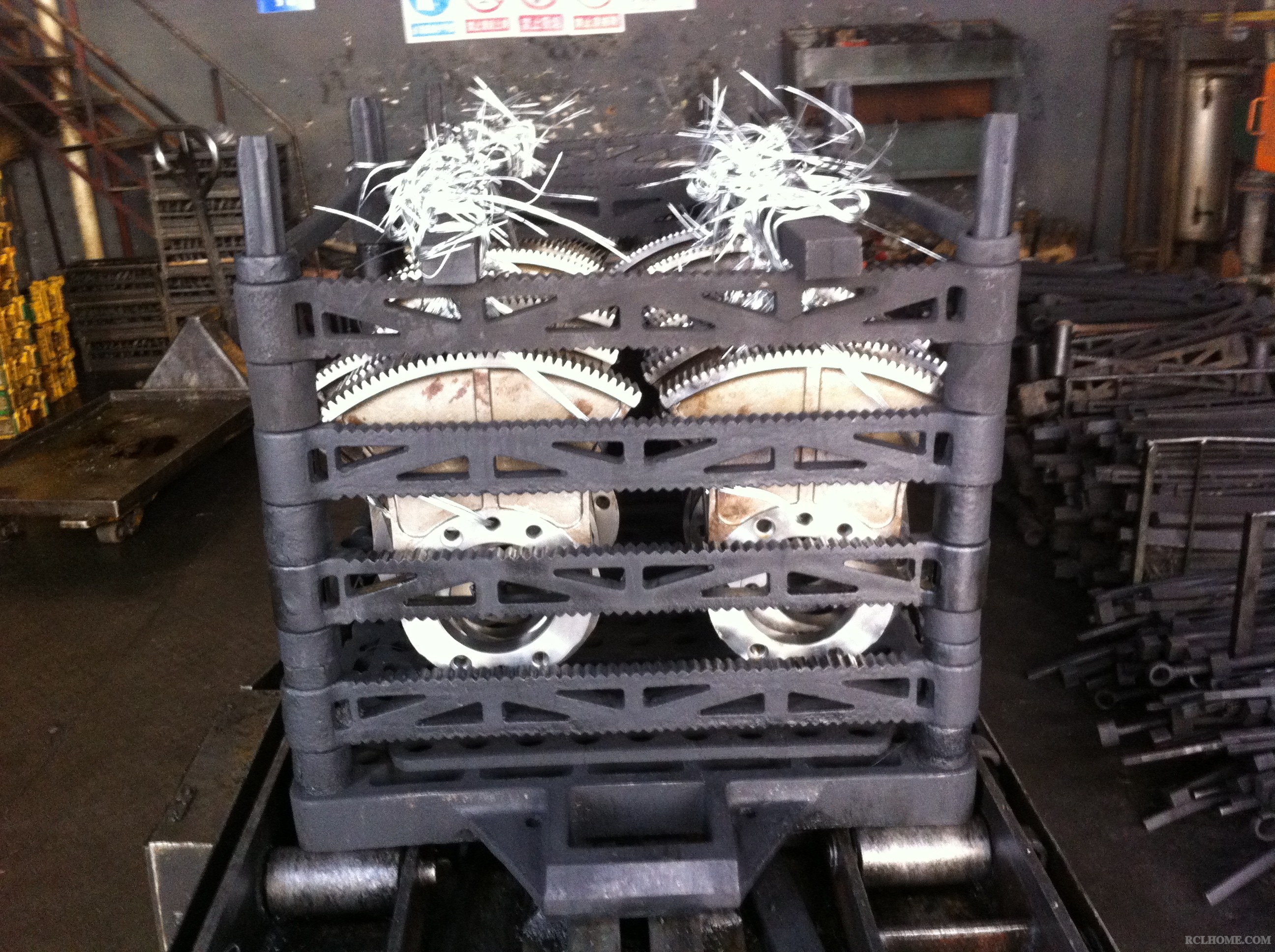

 楼主| 发表于 2015-10-17 07:57:17 | 显示全部楼层
           我的装炉方式
 楼主| 发表于 2015-10-17 14:46:48 | 显示全部楼层
tlx322 发表于 2015-10-17 09:37
期待杨工的结果,这个渗层不算深,应该问题不大。
结果就是这个,已经做过多批,木有任何问题
发表于 2015-10-18 18:16:29 | 显示全部楼层
对渗碳层要求较浅的产品可以这样用多股细铁丝吊挂。对有效硬化层要求较深的产品用较粗的铁丝比较合适。
