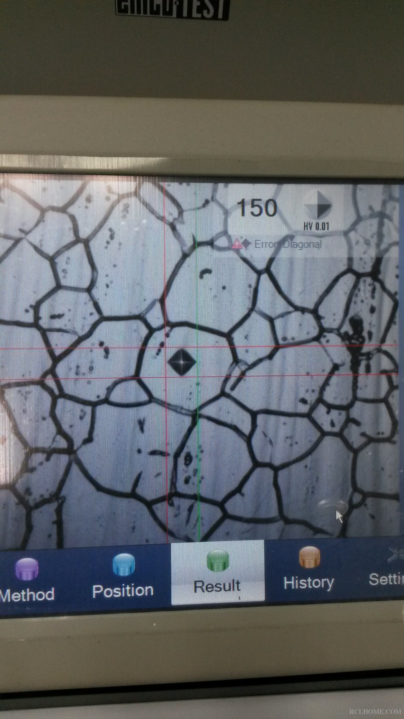

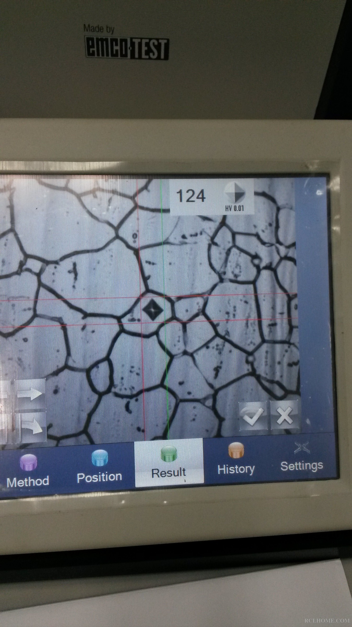

最近实验,突然想用10g力在不同大小晶粒内打硬度,看看不同大小晶粒硬度差别,但是我这个想法完全错误的,大家知道为什么吗?

王老师没发现我检测目的吗?我说是想对比一下不同大小的晶粒是否有硬度差异,但是你觉得我这样能对比出来吗?
 楼主| 发表于 2015-10-14 09:55:26 | 显示全部楼层
我根本没法判断那个是大晶粒,那个是小晶粒,你知道为什么吗?

发表于 2015-10-14 10:53:05 | 显示全部楼层
记得你那一次说过,平面金相要想着立体看(不知记的对不对),这恐怕就是你分不出那个是大那个是小的原因。

发表于 2015-10-14 11:12:05 | 显示全部楼层
从立体角度看,把晶粒想象成一个球体,显微镜看到的只是一个截面,这个截面未必是经过球体几何中心的,所以你看到的小晶粒可能是切面小,未必实际小。
不过,你的材料并没有严重混晶现象,如果有严重混晶出现,大晶粒会比小晶粒大十几倍,甚至几十倍,还是能够打晶内硬度来进行对比的。

 楼主| 发表于 2015-10-14 12:04:25 | 显示全部楼层
秦时明月 发表于 2015-10-14 10:53
记得你那一次说过,平面金相要想着立体看(不知记的对不对),这恐怕就是你分不出那个是大那个是小的原因 ...
对的,就是这个原因。所以做什么都要考虑全面。

发表于 2015-10-15 00:06:21 | 显示全部楼层
清淡 发表于 2015-10-14 09:54
王老师没发现我检测目的吗?我说是想对比一下不同大小的晶粒是否有硬度差异,但是你觉得我这样能对比出来 ...
理论上应该能够对比出来的,因为不同的晶粒具有不同的位向,因而具有各向异性,也就是说不同的晶粒应该具有不同的硬度,所以你说理论上的错误我不认为是错的。
上面罗列了6条,其实总的意思是由于各种干扰,对比是没有结果的。也就是说数据的离散度太大,数据不具有可比性。

发表于 2015-10-17 09:27:02 | 显示全部楼层
楼主这个命题有严重的误导。晶粒实际大小有差异,但受检面看到的是实际大小吗?恐怕不一定吧。这与切割试样位置有关。
