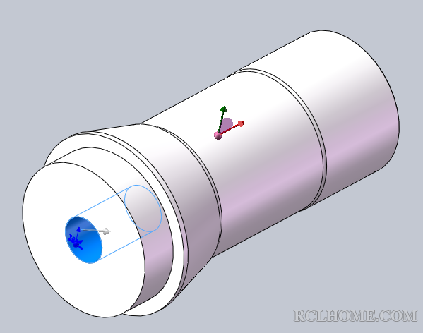

请各位帮忙分析下 ,零件图见附件,蓝色部位是钎焊硬质合金的部位。合金形状是圆环,单边2.5MM左右。
E32.png    蓝色孔有大有小,零件外形也有变化,此图只为一种示意。
