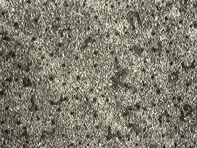

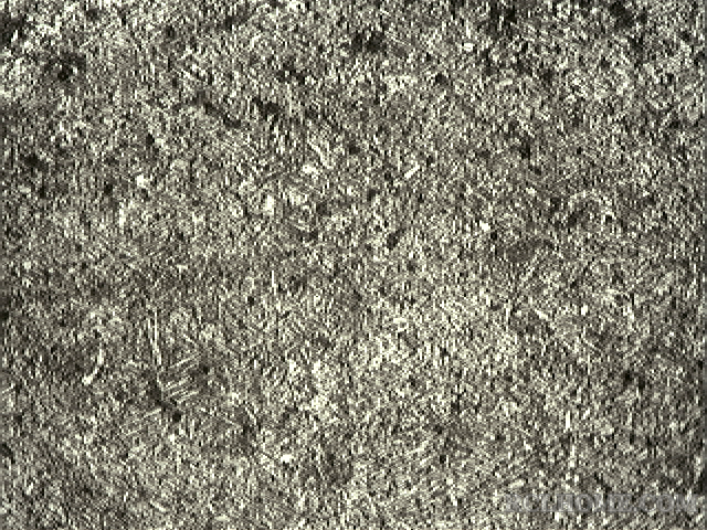

材质:42CrMo,调质+感应淬火
发表于 2015-10-9 13:38:05 | 显示全部楼层
我有遇到过,首先的排除制样问题。

 楼主| 发表于 2015-10-9 14:24:14 | 显示全部楼层
清淡 发表于 2015-10-9 13:38
我有遇到过,首先的排除制样问题。
不是制样问题,是不是组织严重疏松所致呢?
发表于 2015-10-9 14:33:51 | 显示全部楼层
以前我帮一个供应商做样,腐蚀后很多黑点,他们说自己做不会有,怀疑是我制样问题,后来我抛光后看,大量夹杂存在。你不妨也看看抛光态下是什么样的。

清淡 发表于 2015-10-9 14:33
以前我帮一个供应商做样,腐蚀后很多黑点,他们说自己做不会有,怀疑是我制样问题,后来我抛光后看,大量 ...
谢谢!我试一下!如果是夹杂物,那就太严重了!
发表于 2015-10-9 15:17:25 | 显示全部楼层
宏观上能看到吗?
发表于 2015-10-9 15:30:33 | 显示全部楼层
我也遇到过这种情况,感觉是严重疏松。

 楼主| 发表于 2015-10-9 15:37:06 | 显示全部楼层
刚才看了一下,100X看的夹杂,夹杂确实不少!D级环状氧化物在2.5-3这个级别!

 楼主| 发表于 2015-10-9 15:38:23 | 显示全部楼层
不知这种情况会出现什么影响吗?
发表于 2015-10-9 15:44:57 | 显示全部楼层
随风飘飘 发表于 2015-10-9 15:38
不知这种情况会出现什么影响吗?
        这个肯定会影响到它的强度(抗拉、抗扭、抗弯等)。

发表于 2015-10-9 22:09:34 | 显示全部楼层
经常在42rMo的淬火裂纹件中发现大量夹杂物,我们一般将裂纹原因归于夹杂物

发表于 2015-10-10 09:43:37 | 显示全部楼层
夹杂物有这么严重,这个产品也悬啊
