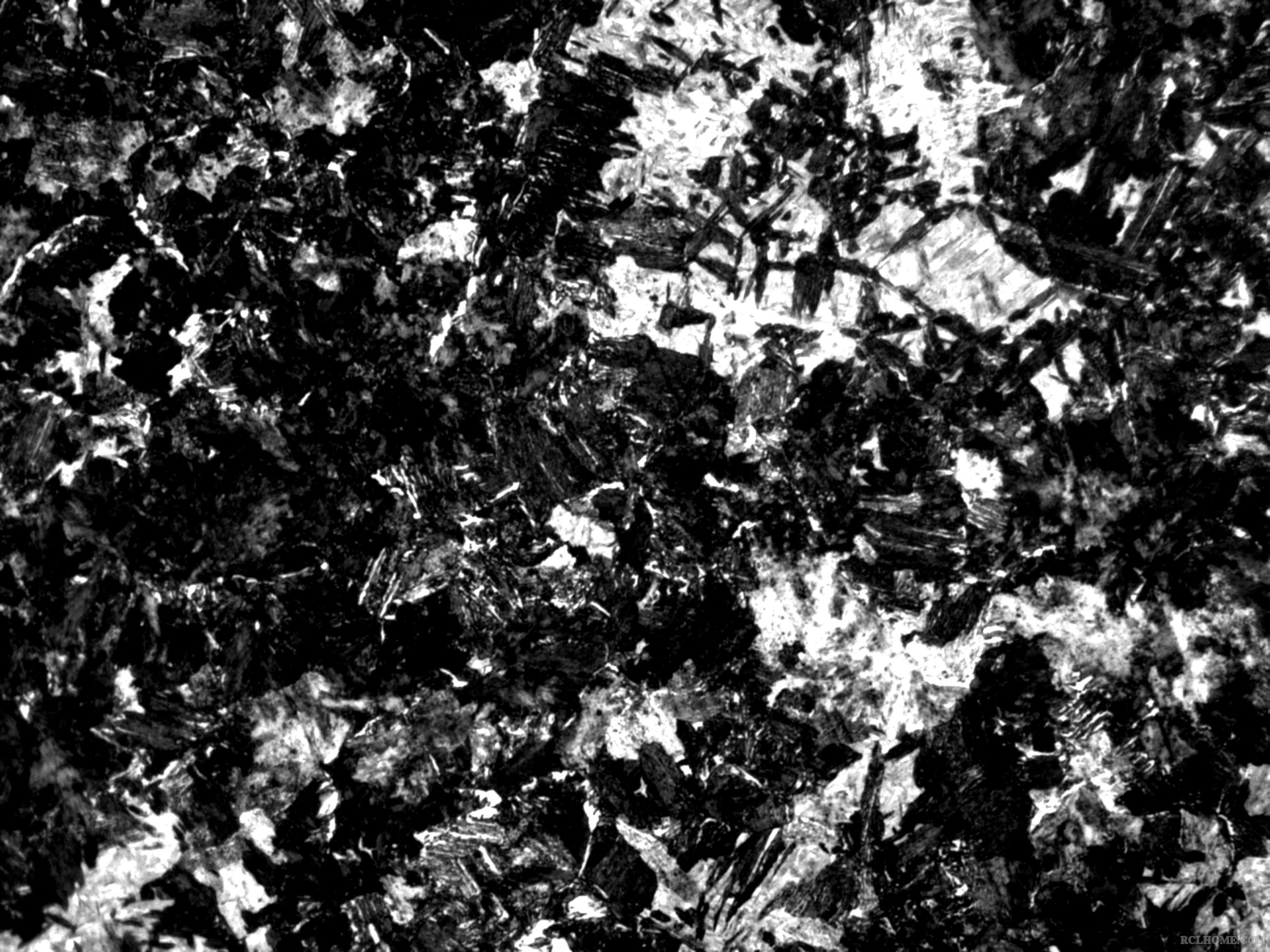

T8,淬水低回,有效厚度100mm,这是距离表面25mm处的组织,500倍,大家看看都有什么?

我可以确定的是有马氏体和托氏体

那些白色的是什么?
发表于 2015-10-9 17:25:05 | 显示全部楼层
孤鸿踏雪 发表于 2015-10-9 15:18
那些白色的是什么?
马氏体
发表于 2015-10-9 17:29:17 | 显示全部楼层
这个淬火非常不成功啊,还水淬?
发表于 2015-10-9 18:40:29 | 显示全部楼层
孤鸿踏雪 发表于 2015-10-9 17:29
这个淬火非常不成功啊,还水淬?
孤版,他这个厚度也不小了。100mm
是的,惭愧,我没有仔细看主题  发表于 2015-10-10 08:07
发表于 2015-10-9 18:42:36 | 显示全部楼层
这个淬火非常不成功啊,还水淬?
我觉得还是比较正常的,因为此产品有效厚度100mm,这是距离表面25mm处的组织。

正常组织~

这个应该检查一下它的硬度
发表于 2015-10-10 08:41:58 | 显示全部楼层
孤鸿踏雪 发表于 2015-10-10 08:07
这个应该检查一下它的硬度
马氏体和托氏体,根据这个材料牌号猜一猜它的硬度范围?
发表于 2015-10-10 08:55:45 | 显示全部楼层
没什么经验,不能瞎猜啊
发表于 2015-10-10 09:37:21 | 显示全部楼层
最好采取盐水淬火,保证深度

已经回火了,马氏体还是白色的?

这个部位用台式洛氏硬度计检测,结果为45HRC左右

不会开裂吗?
发表于 2015-10-10 10:30:59 | 显示全部楼层
除非形状怪,一般不会开裂,放心大胆搞,实在担心,采取水淬油冷

回火后还是白色很正常啊。用小一点的力打白区和黑区硬度,我想他们硬度差应该很大。

回火后还是白色为什么正常啊?回火时间不足吗?不过我看过冷速不足形成的马氏体与屈氏体,回火后确实呈现白色
