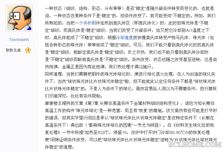

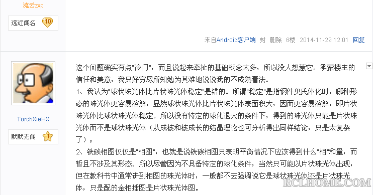

       原主题内容:按理说,过了共析温度以后,在接下来的缓慢冷却中,珠光体应该球化啊?还是说球状珠光体只能在不平衡奥氏体中得到,在均匀奥氏体中得不到?
 楼主| 发表于 2015-10-9 10:08:23 | 显示全部楼层
贴吧中的跟答帖

看到球状珠光体表面积比片状来得大就没心思看了。
