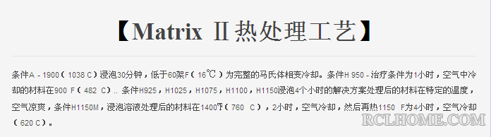

H1150M是啥热处理代号!

这是哪个翻译软件硬拼出来的句子?完全不通顺嘛。
H925,H1025,H1075等等都是时效温度,就是在925F(华氏温度925度)做时效处理,说的是沉淀硬化不锈钢做固溶以后,在不同温度下做时效,会得到不同的硬度。

谢谢!这是一种高碳高合金基体钢

C:0.54\Si:l0.22\Mo:5\Co:8\W:1.0\应该不是17-7不锈钢水韧处理!牌号:matrix Ⅱ日本不二越公司原装进口材料!

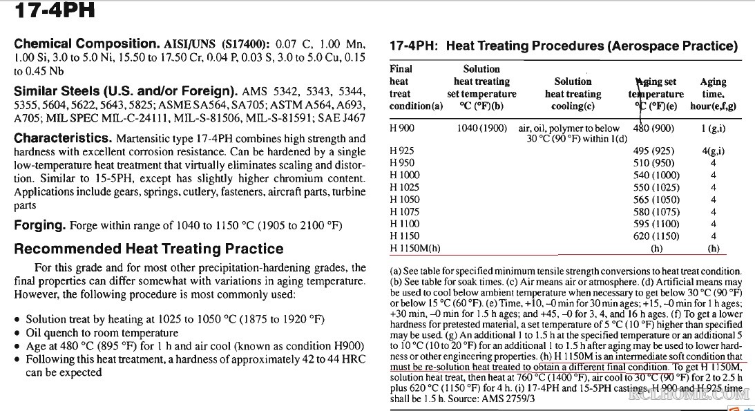

发表于 2015-10-9 08:32:47 | 显示全部楼层
上图吧,有图有真相,你的文字和以下的英文描述有关,不过翻译是用词霸整段翻出的,这样翻译的效果,自然是词不达意,soaking翻译成了浸泡,air cool 翻译成了空气凉爽,solution翻译了解决方案。。。

我只是想查阅Matrix 2基体钢的相关热处理参数!而已!您有吗?这个不对我也知道!只想了解其中H1150M里的H和M分别是啥代号?有相关标准吗?还是仅为小范围彧内部称呼!

发表于 2015-10-9 12:40:15 | 显示全部楼层
hljcr 发表于 2015-10-9 11:41
我只是想查阅Matrix 2基体钢的相关热处理参数!而已!您有吗?这个不对我也知道!只想了解其中H1150M里的 ...
我的图里用红笔划出了H1150M的解释,请参考。
