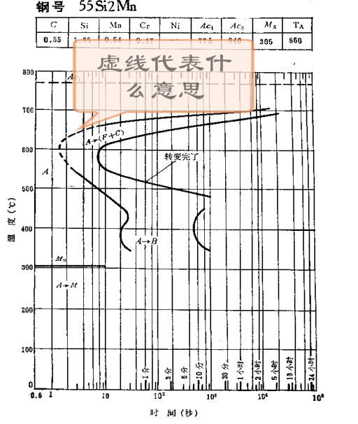

发表于 2015-10-6 09:56:25 | 显示全部楼层
也许是画笔没水了。
发表于 2015-10-6 11:04:02 | 显示全部楼层
         个人胡诌一下:虚线部分可能不是实测的,而是按照一种转变趋势将两端实测的线平缓连接起来

 楼主| 发表于 2015-10-6 11:07:52 | 显示全部楼层
孤鸿踏雪 发表于 2015-10-6 11:04
个人胡诌一下:虚线部分可能不是实测的,而是按照一种转变趋势将两端实测的线平缓连接起来 ...
有这个可能,估计王老师有确切的答案。
发表于 2015-10-6 11:09:04 | 显示全部楼层
秦时明月 发表于 2015-10-6 11:07
有这个可能,估计王老师有确切的答案。
希望王老师路过此地

发表于 2015-10-6 11:09:20 | 显示全部楼层
应该是指大概范围或是不确定性!

发表于 2015-10-6 17:05:44 | 显示全部楼层
这个虚线表示尚未准确确定的数据或有异议的数据。为了表达完整,用虚线连接起来。

发表于 2015-10-6 17:12:20 | 显示全部楼层
此外,在相图中也有类似的现象,不过相图中除了用虚线来表达未准确确定的数据外,还有有序无序转变(因为都是一种相)、磁性转变、不确定的相界限等用虚线和点划线来表达。

 楼主| 发表于 2015-10-7 08:35:01 | 显示全部楼层
草原的风 发表于 2015-10-6 17:05
这个虚线表示尚未准确确定的数据或有异议的数据。为了表达完整,用虚线连接起来。 ...

发表于 2015-10-7 15:36:13 来自手机 | 显示全部楼层
楼主的图上虚线对应的时间,或许有点关联吧。还有部分中间断开的双C曲线的临近部分也是虚线的(如5CrNiMnMoVSCa)估计是虚线部分是因为测量的时候没有做过,或者是测不准,只是按照已测量的轨迹延伸。要不就是按照几何上面的规则,为了求解划的辅助线?

发表于 2015-10-7 22:08:34 | 显示全部楼层

发表于 2015-10-7 22:25:29 | 显示全部楼层
小小丑 发表于 2015-10-7 15:40
没有看到王老师已经解答,我还在胡咧咧,在此深表歉意。
没有关系的,完全可以发表自己的看法,何况您的:“是因为测量的时候没有做过,或者是测不准,只是按照已测量的轨迹延伸”说法完全接近实际情况,看来你的独立思考是很可贵的。不是胡咧咧,是真知灼见。
